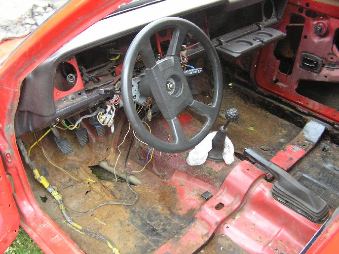

Csak kötözködésképpen egyetlen észrevétel. Kár volt sima lemezt bevarrni a taposók helyére... Bele kellett volna kalapálni a bordákat!!!
Re: OFF Taunus Turnier Töcs
Blant wrote:Igazi GigaKirályságg :) A szín is szuper! Nincs nő nincs sírás, de van Tau :) ÁLLAAAAAAT :) :metla: :metla: :metla:
Nekem már az is elég ha nem így néz ki mint a képen. Tényleg nem OTzásra indult a projekt. Nyílván sokmindent lehetett volna jobban. De majd ha megtanulok hegeszteni (pár élettel arréb :smt102 ) magamank úgy csinálom ahogy tudom és akarom. Egyébként a gyárinál biztosan erősebb az egész, küszöbben is van plusz merevítés, nyúlványok is újak 40-50%ban. "Szerencsére" sokmindent kellett cserélni :fcp32:
