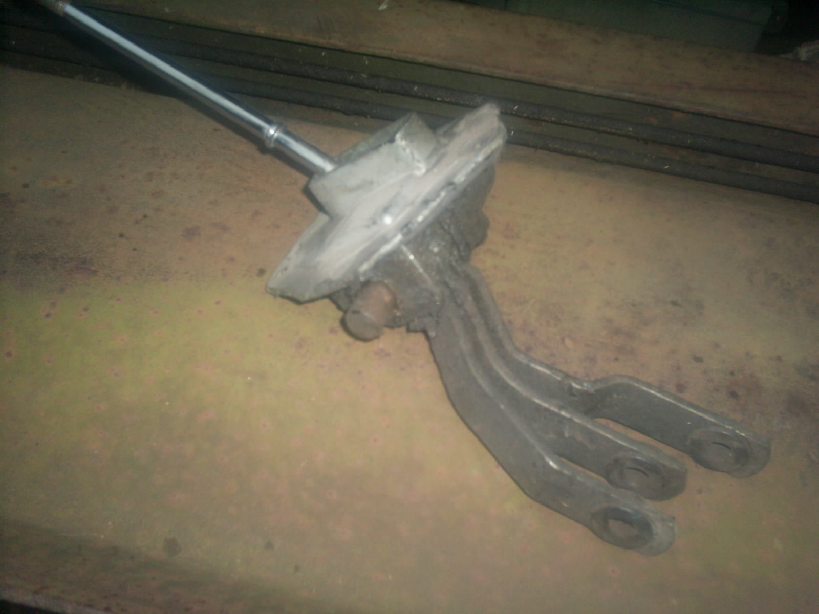

kun laci wrote: amugy a ruckverzem pont a masik felen van mint a 69es caprinak, magyarul jobb es hatra.melyik a normalis poz. ball hatra vagy jobb hatra?
bármelyik normális, attól függ milyen váltó van alatta.

Csattogóson jobb hátul???

Re: Mk1 kapcsolasi problemak
Post by kun laci »
igen,ezert furcsalom en is
logikam szerint angol csattogos van rajta, maskepp nem magyarazom,
de 1-2,3-4 az "jol" van, vezettem mar jobbkormanyost de nem emlekszem h azok
is meg voltak-e vagy nem fordulva.
facebook : Kun Laci
Egyáltalán, a saját kulisszája van benne? Mintha rémlene valami, hogy típusidegen dolgokkal is összeházasítható. :roll:

hirtelen nezesre ugy nez ki mint sajat, de nem zarom ki h mas Ford-tol van, mielott visszatettem volna
le is fenykepeztem
facebook : Kun Laci
Ez gyári, sőt, ez a megoldás európai Fordok között csak a Capriban volt.
