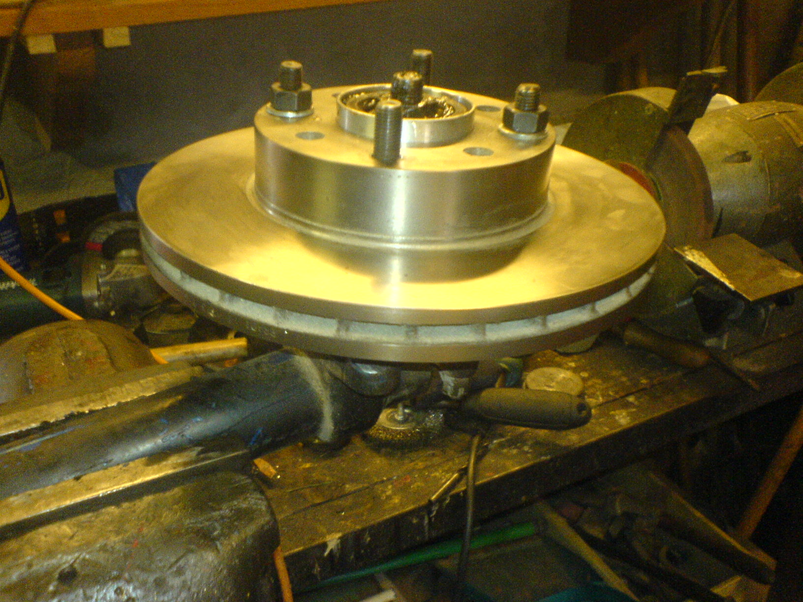

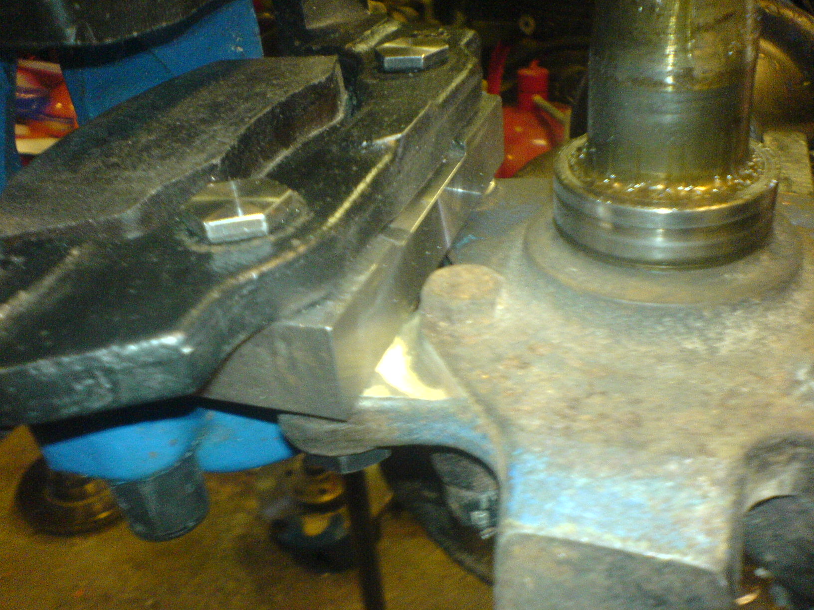

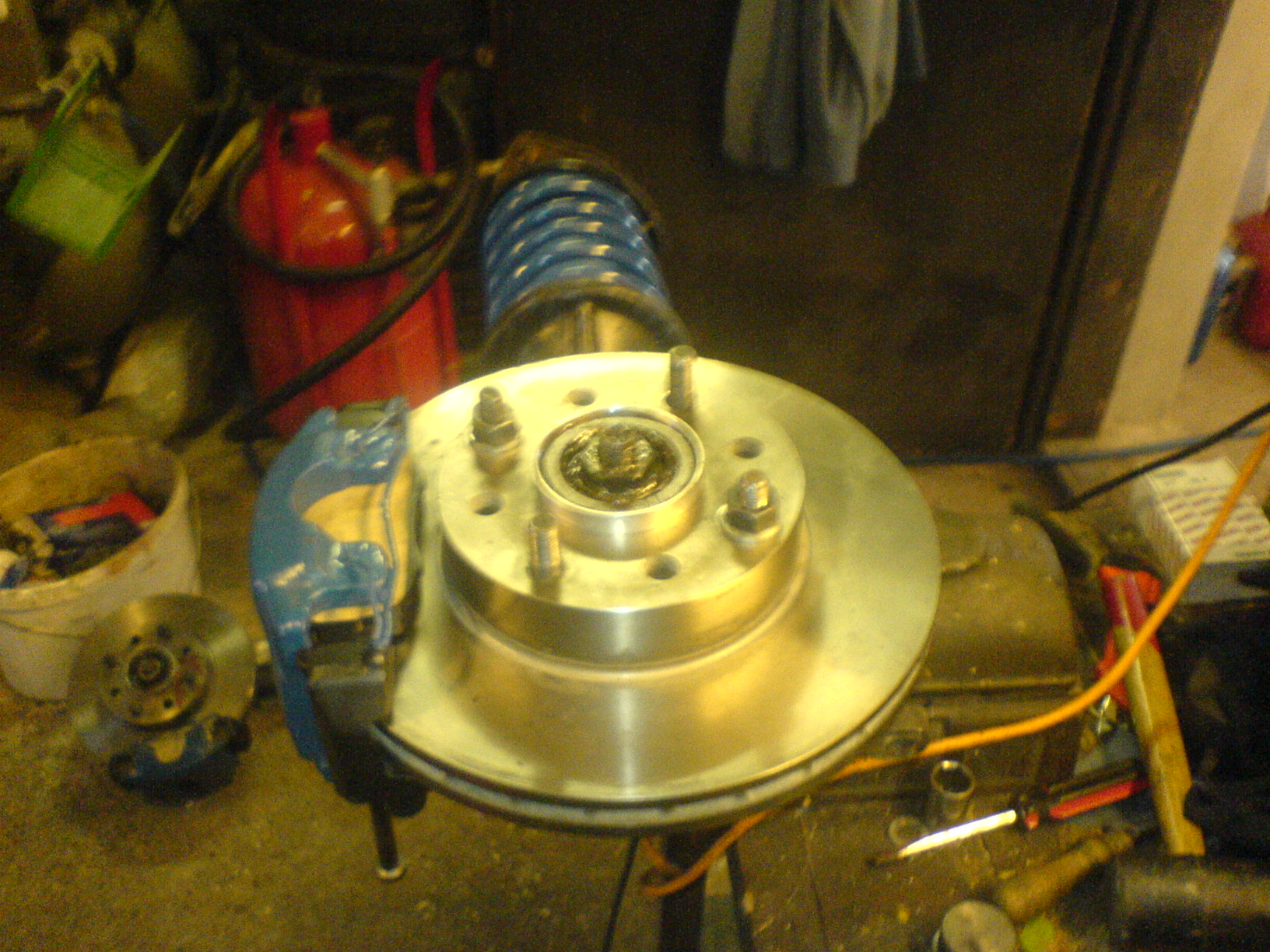

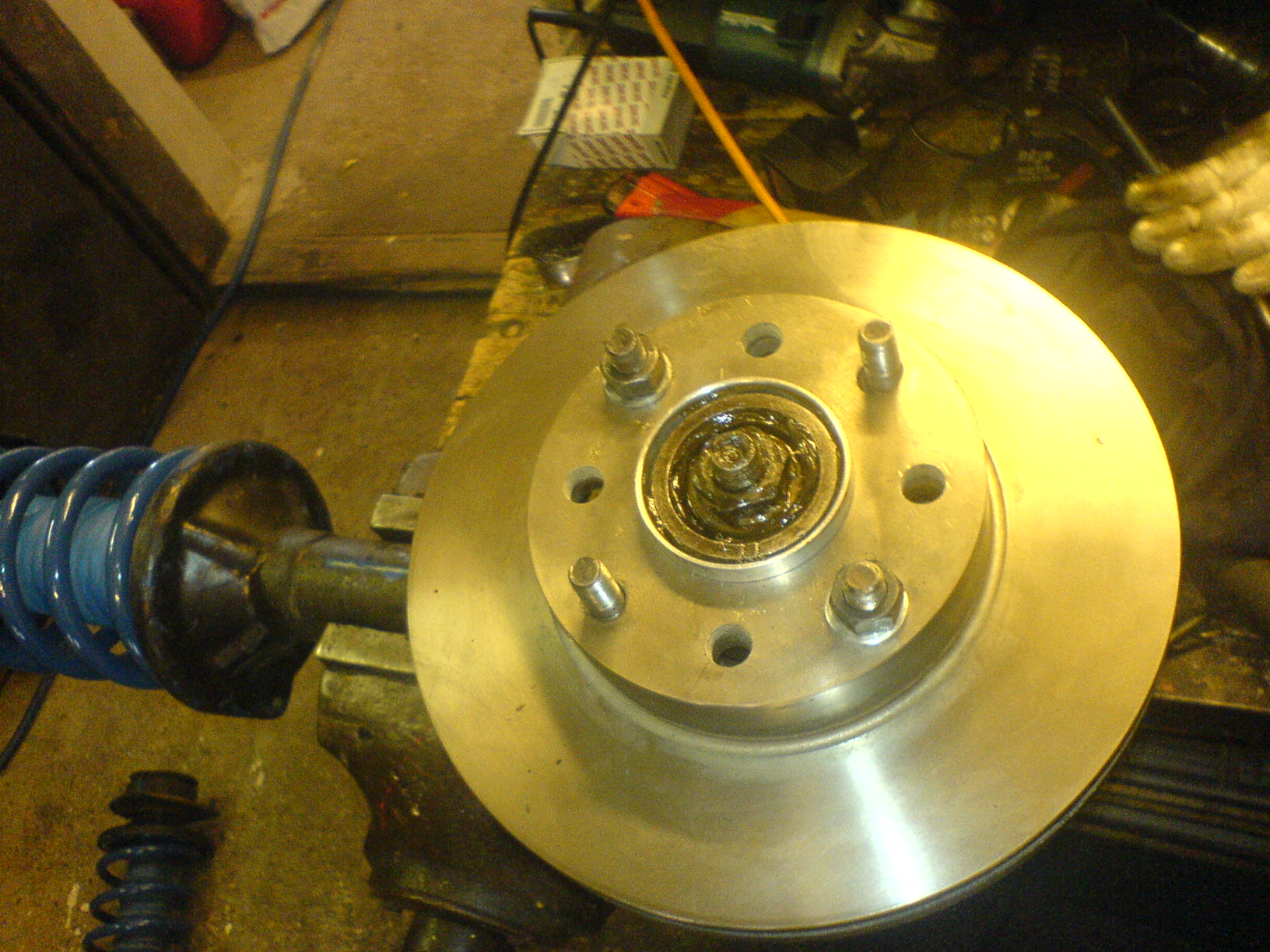

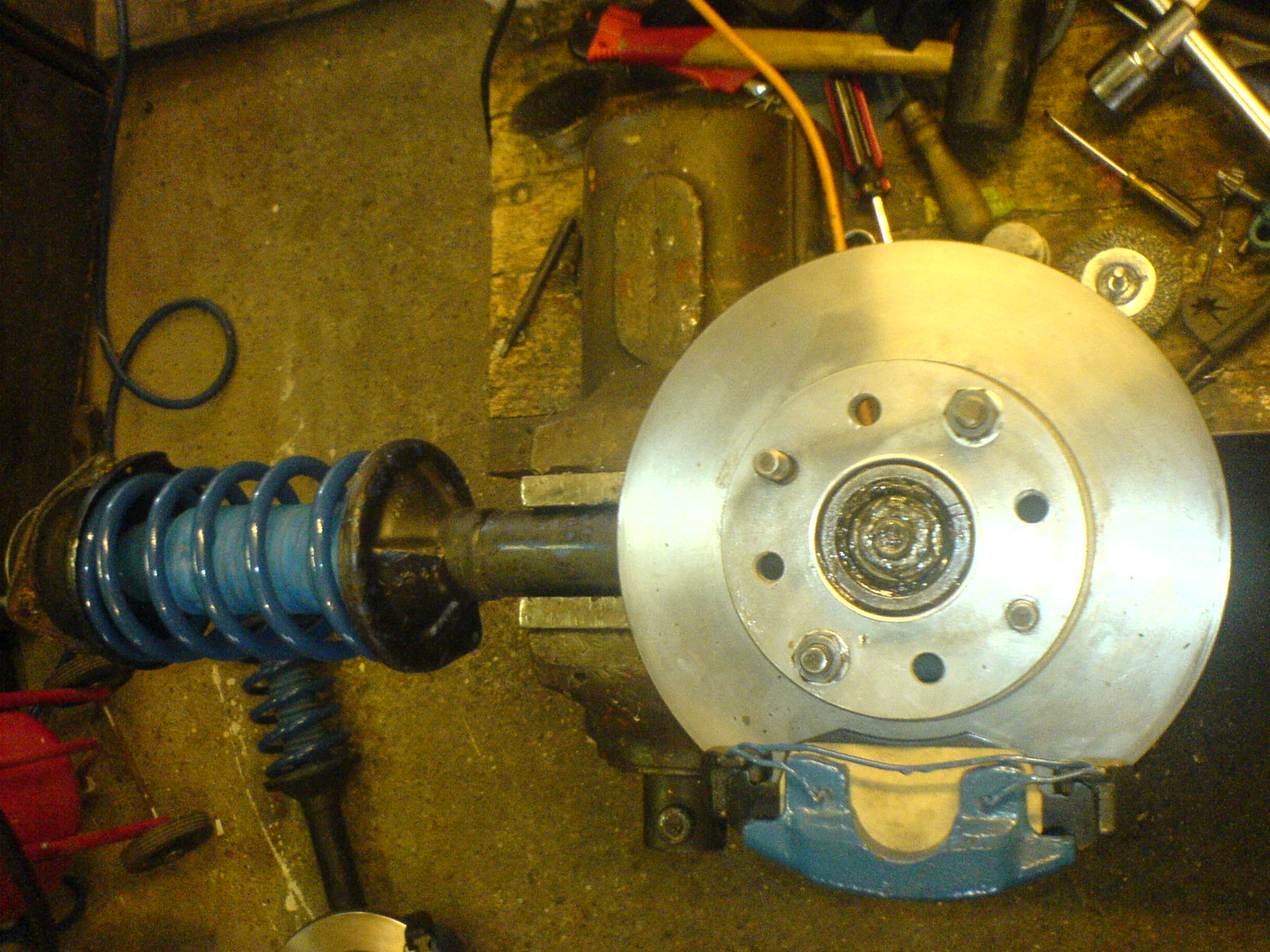

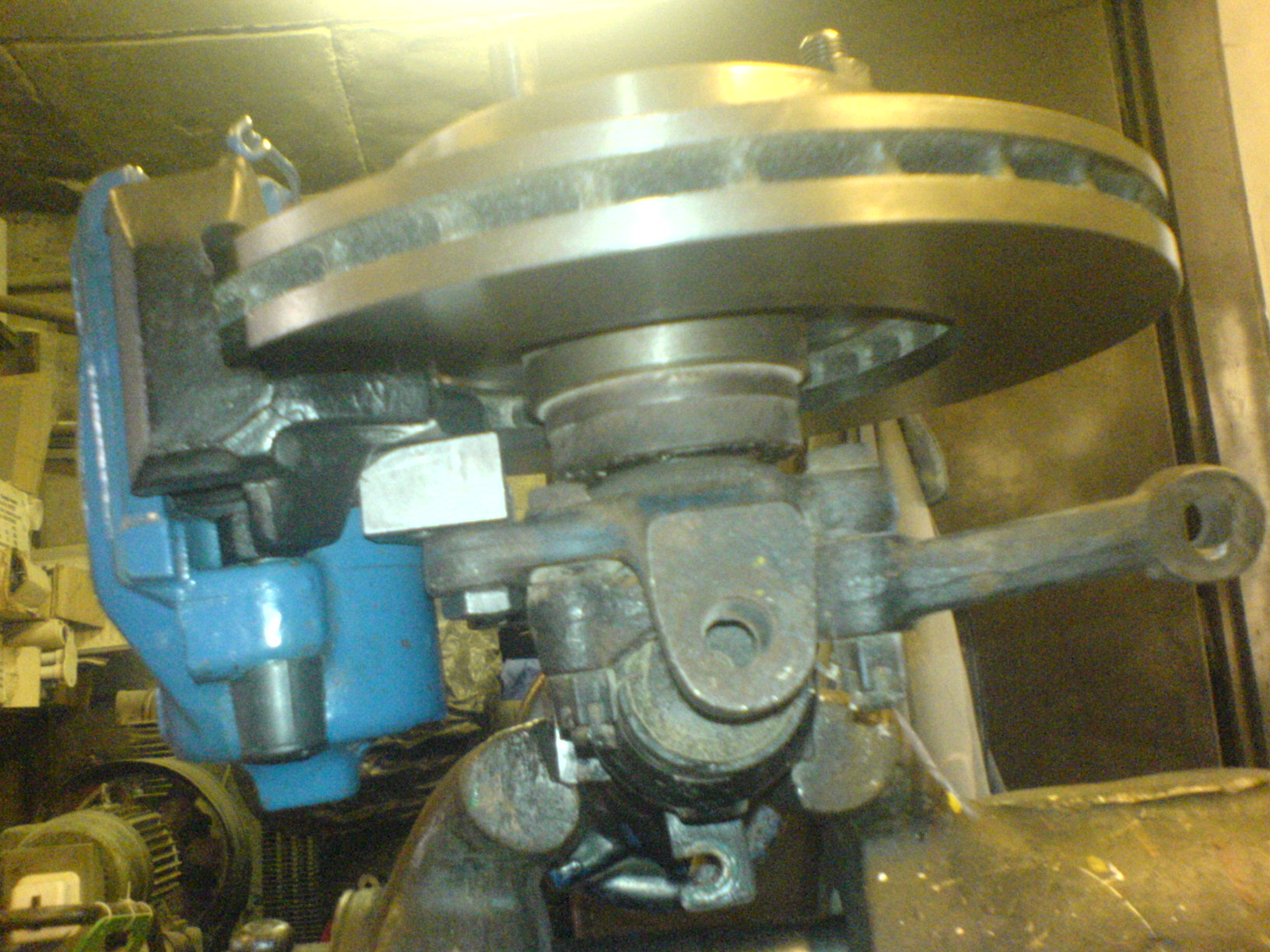

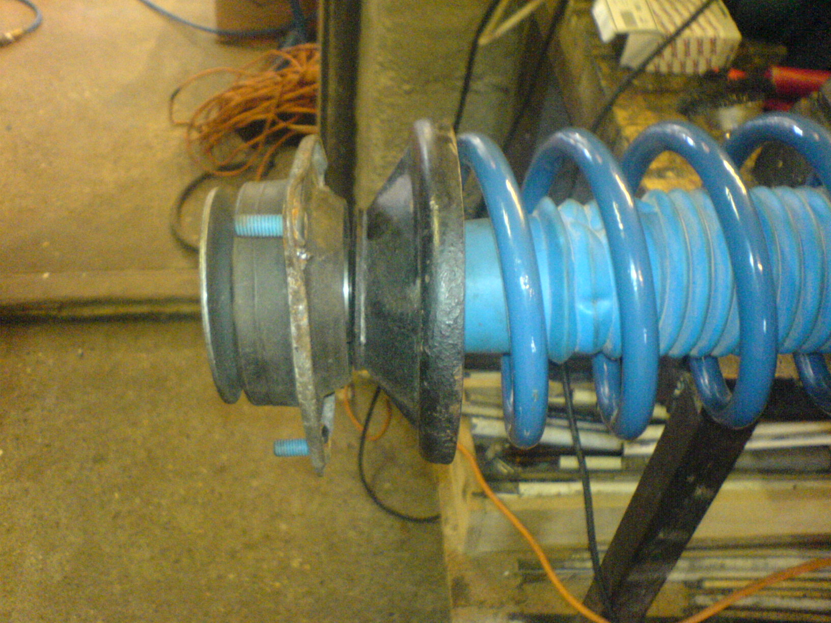

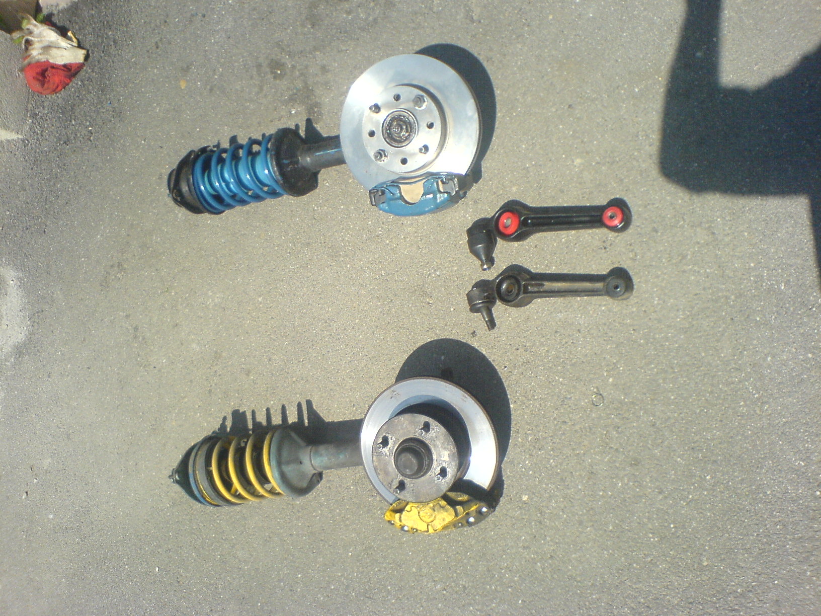

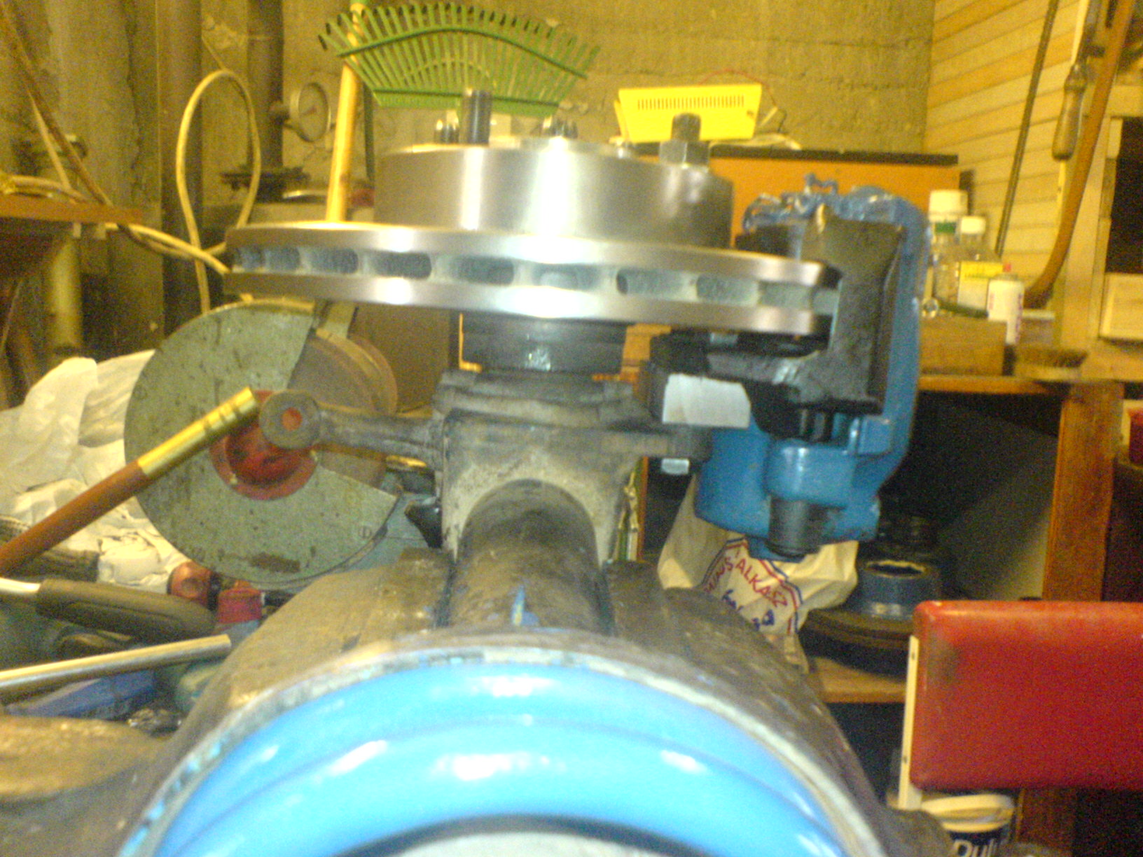

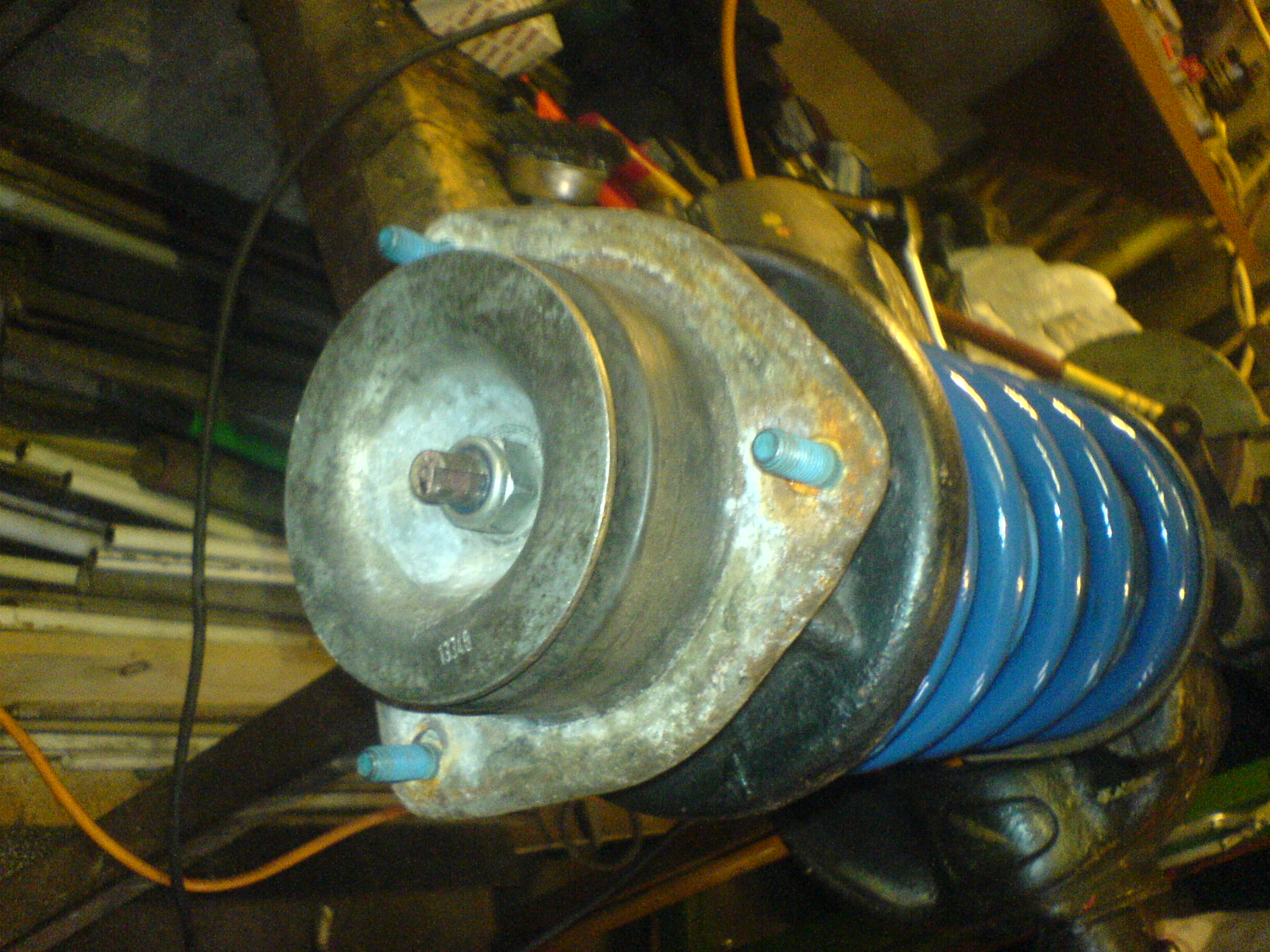

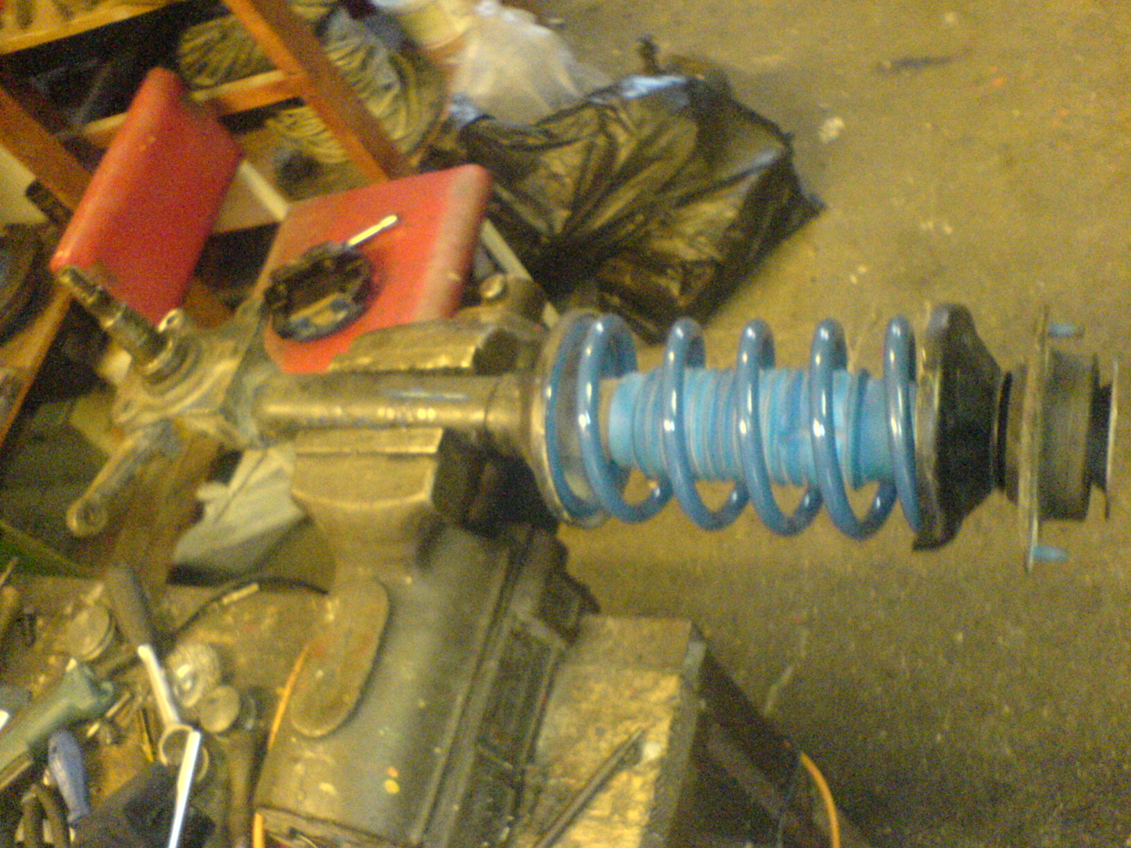

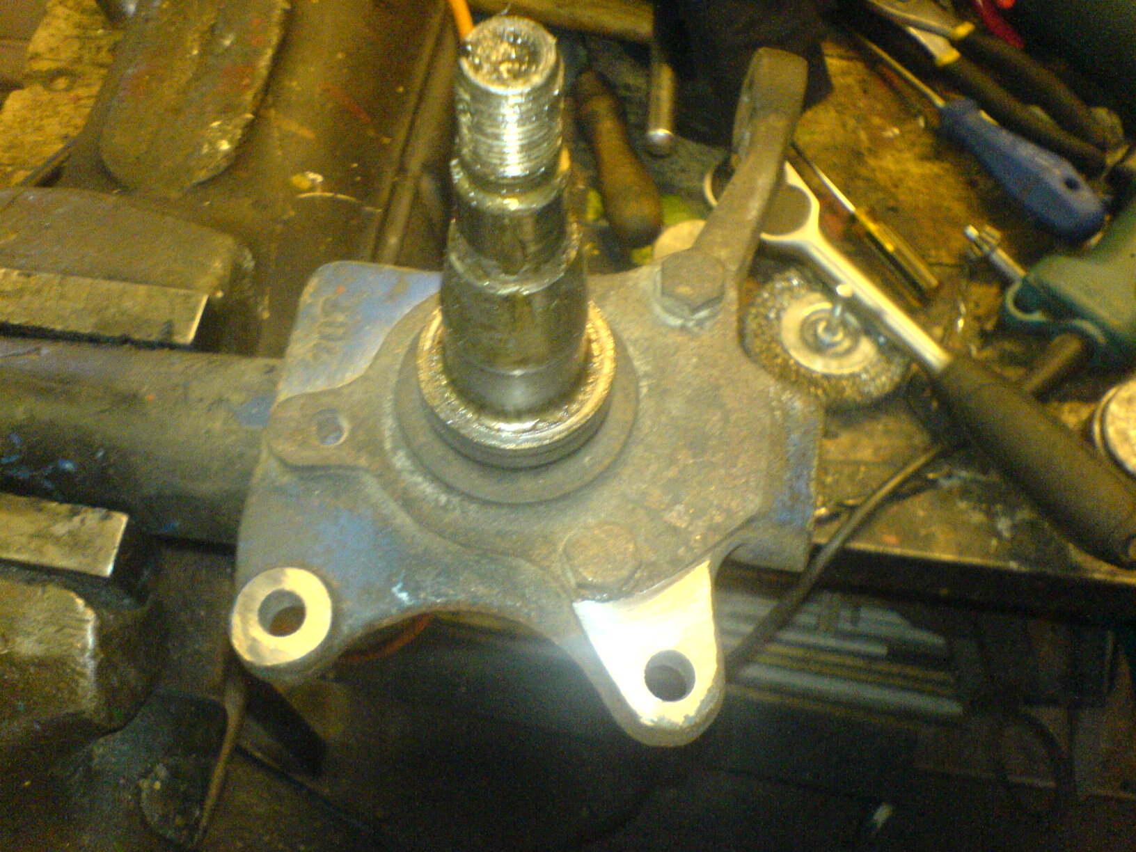

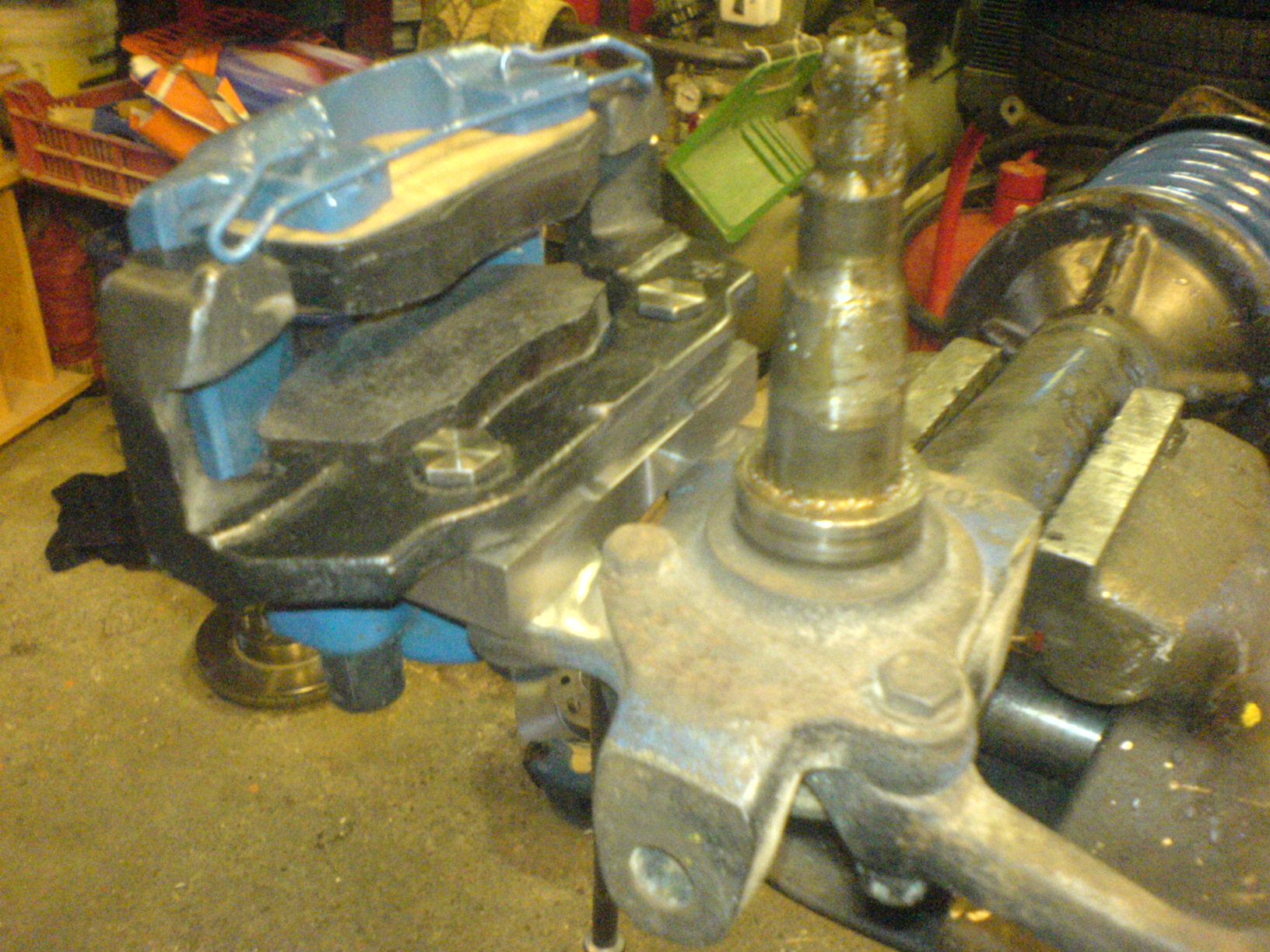

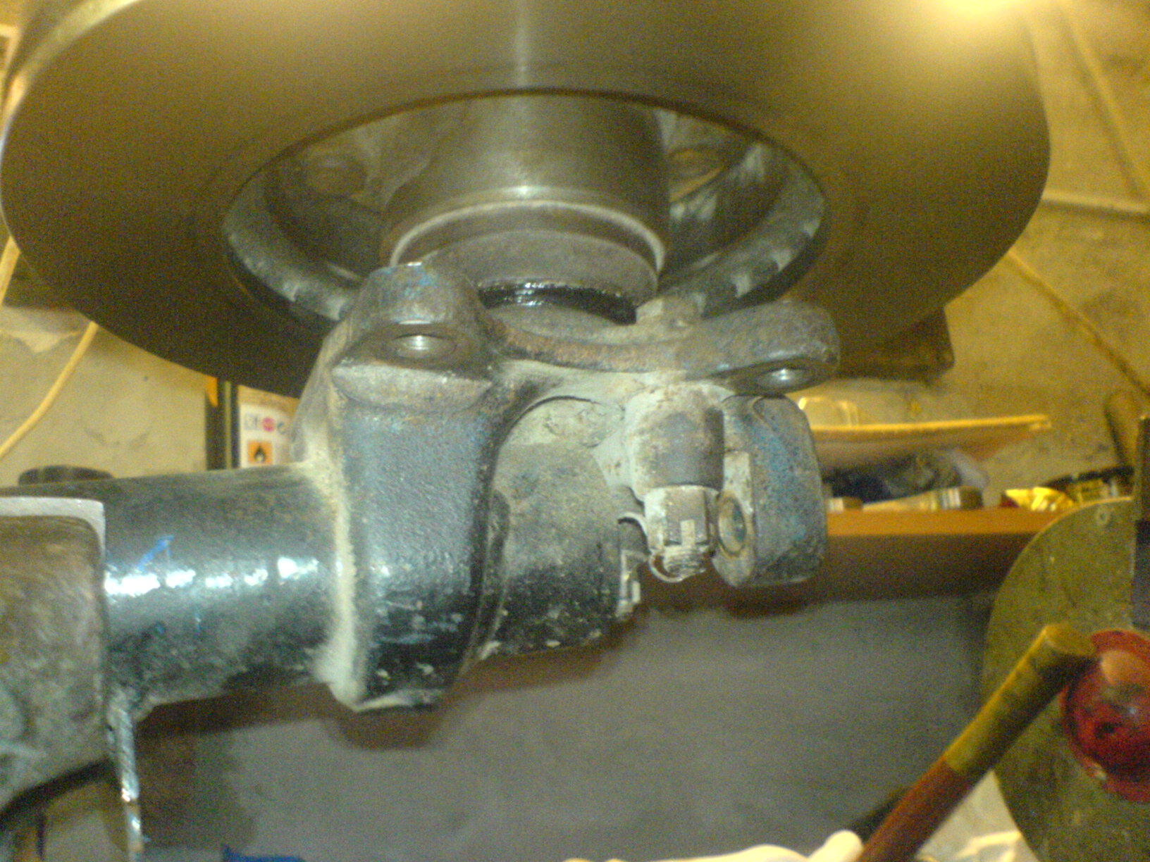

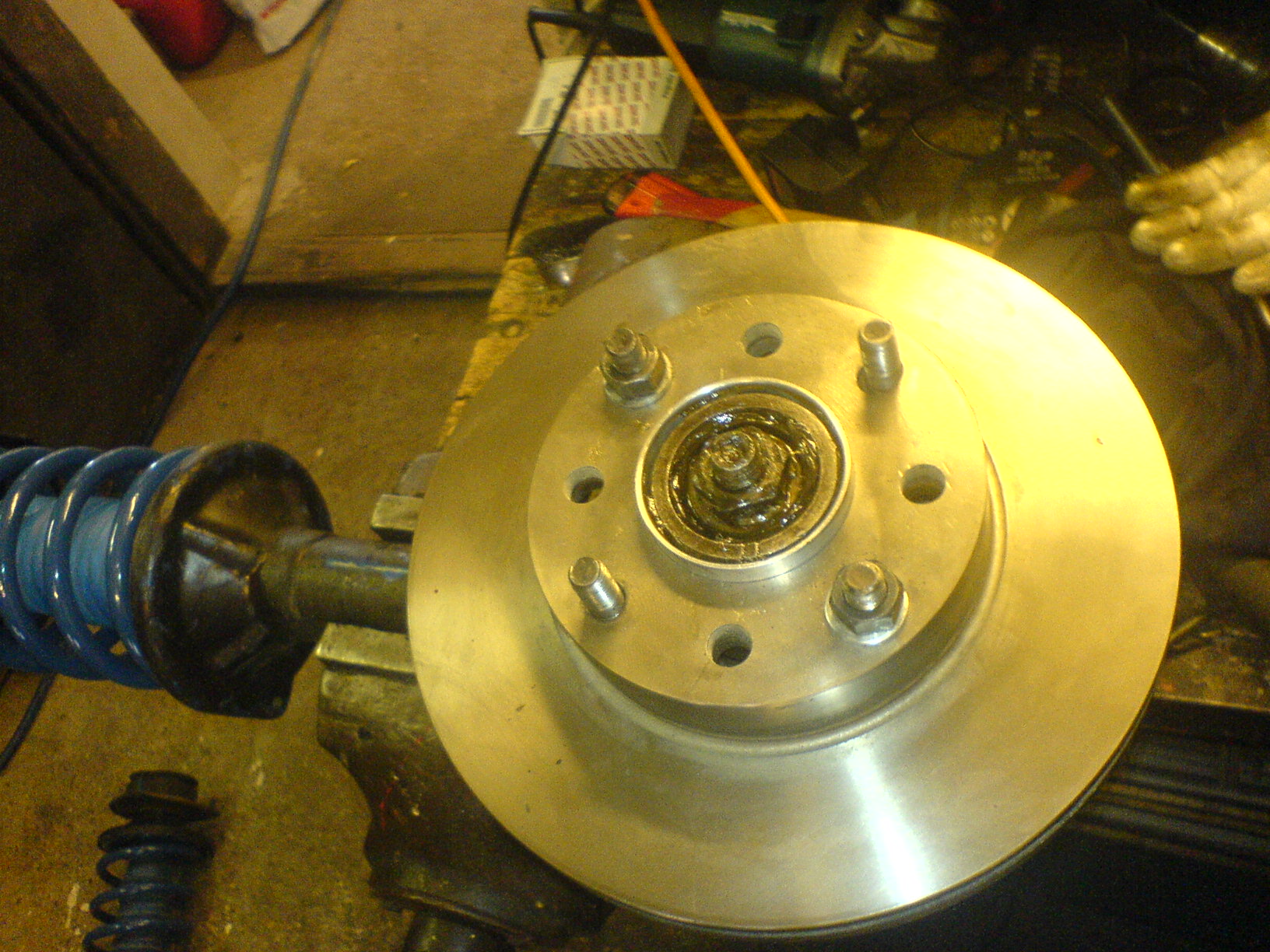

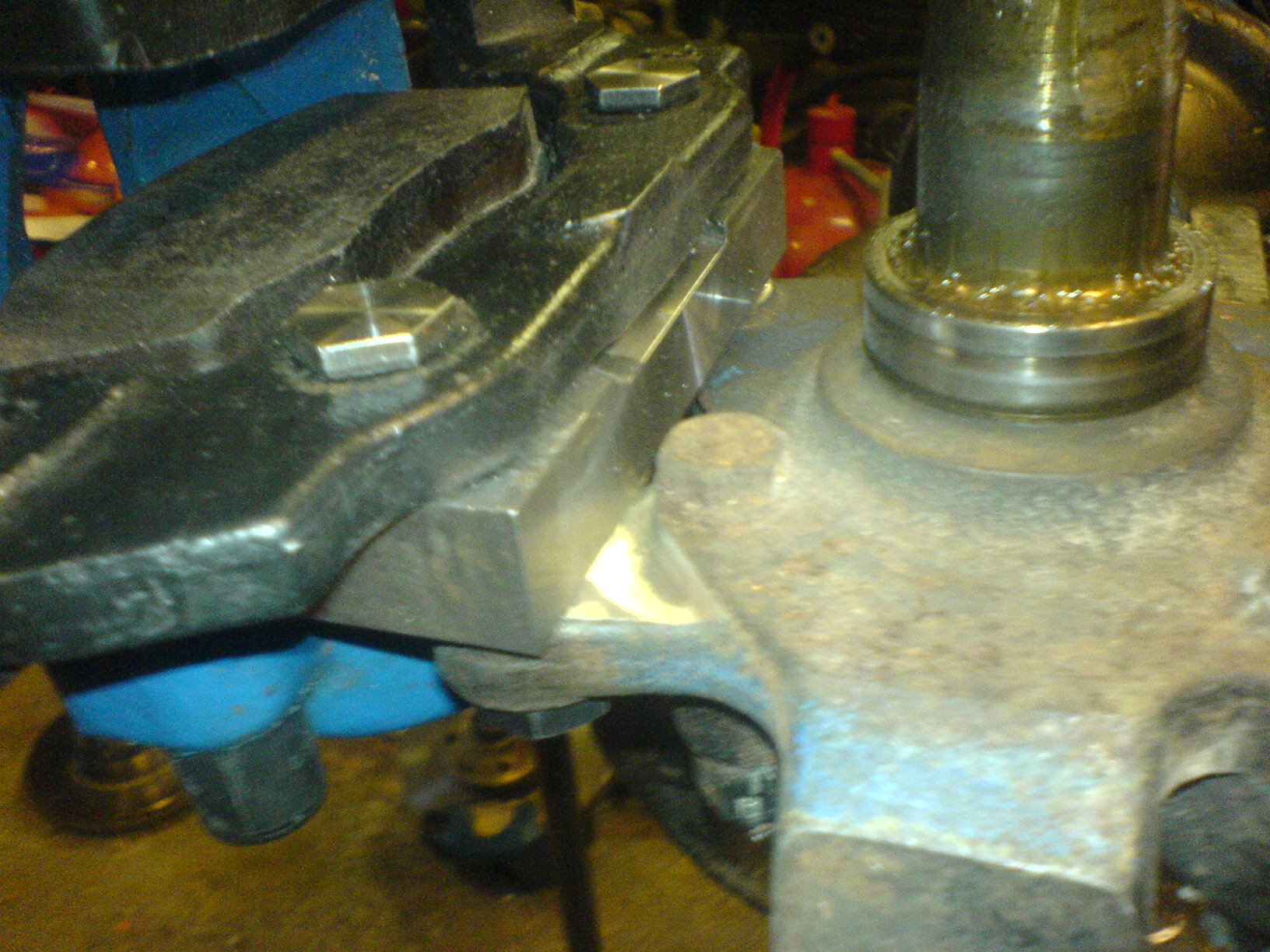

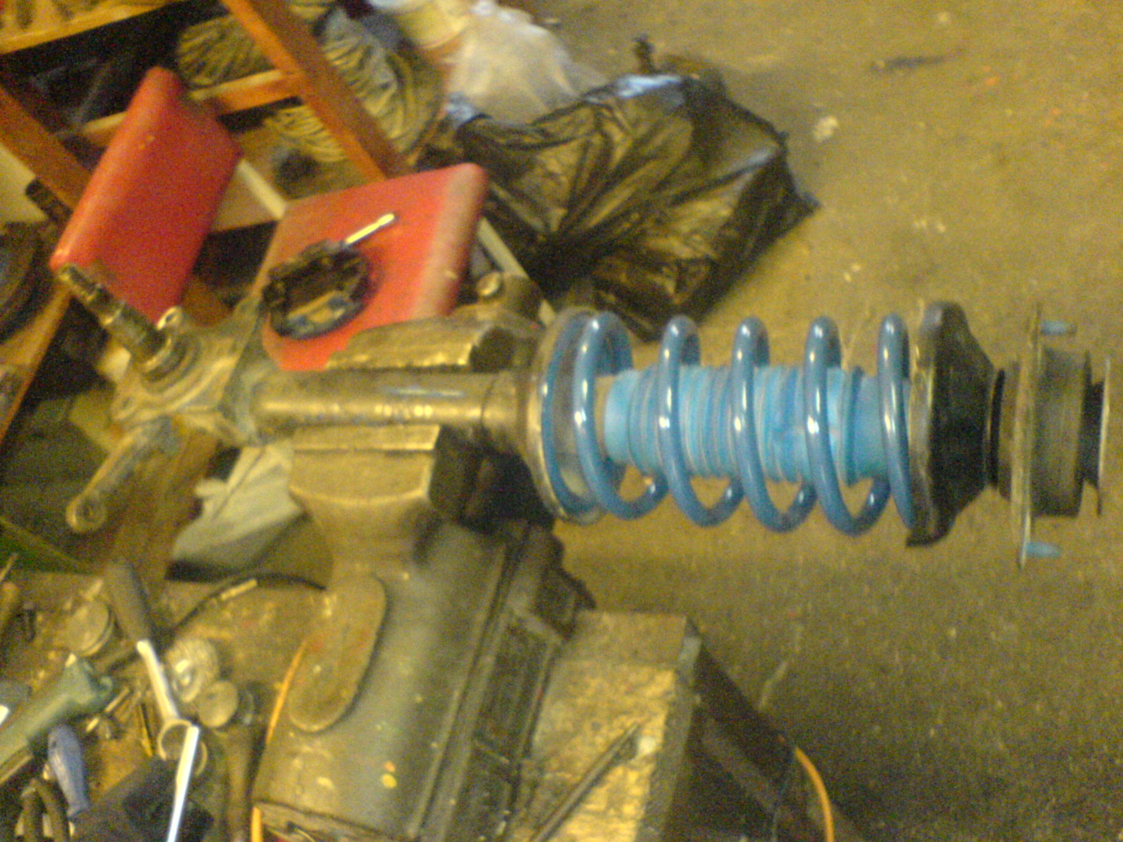

Néhány kép a 260mm-es sierra első hütött tárcsa kivitelezéséről. Még pont elfér a 13"-os felnik alatt:
kellettek hozzá sierra tőcsavarok, és a kerékagyból is le lett szedve a felesleges gyári féktárcsatartó rész, mivel a sierra tárcsa elölről jön rá az agyra. A képeken azért látszik több furat, mert nekem az első agy át lett alakítva 114,3-as lukosztásura, a ROTA felnik miatt....
aztán felkerült még a scorpio toronycsapágya is:
ezen a képen látszik a különbség a sierra fék és a saxo fék között:

Hello! Meg tudnád adni a közbetét méreteit? Van képed az átalakított agyról? (Melyik része lett levágva). Belevágnék egy ilyen átalakításba!
Re: első hűtött tárcsa.
egy pár közbetét 7 pénz, a rajz most hirtelen nincs meg, de majd előkeresem. mint előbb is írtam, az agynak azt a részét lehet (nem kell) leesztergálni, amire gyárilag fel van fogatva a féktárcsa. ez csak a sulycsökkentés miatt lett leszedve. az eredei ötlet innen van:Tom wrote:Hello! Meg tudnád adni a közbetét méreteit? Van képed az átalakított agyról? (Melyik része lett levágva). Belevágnék egy ilyen átalakításba!
http://www.zyworld.com/caprisport/1_brakes.htm" onclick="window.open(this.href);return false;
bár ők másképp oldották meg a 260-as közbetétet...

Kellemes a gyakorlatban? A Scorpio toronycsapágy felrakásról szólsz bővebben? Nagyon királyul néz ki a cucc
mit szeretnél még bővebben hogy leírjak? Még sok gyakorlati tapasztalat nincs vele, mert a felujított fékekhez nem vettem kapásból uj dugattyukat, és az egyik néha befog, meg bug a hátsó difi, ezért nem nagyon lett mostanában használva. de szerintem jó, főleg hogy a gyári gumik nekem már nagyon oda voltak...Blant wrote:Kellemes a gyakorlatban? A Scorpio toronycsapágy felrakásról szólsz bővebben? Nagyon királyul néz ki a cucc
a rajzot nem találtam meg, de ha kell tudok adni 1 darabot mintának, gyártatsz magadnak és utánna visszaadod...Tom wrote:Hello! Meg tudnád adni a közbetét méreteit? Van képed az átalakított agyról? (Melyik része lett levágva). Belevágnék egy ilyen átalakításba!
