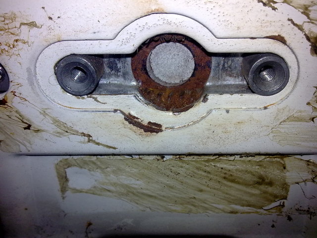

van egy beszorult napfénytetőm, tetővel oszlopoknál levágva, amit át akarok pattintani a gépre. a hajtókart már leszereltem, és a két fogasléc, amit hajt, be van oxidálva megszorulásig.
kérdés:
szerelt-e már ki a helyéről valaki ilyet? ki tudom emelni, ha alulról (tetőkárpit már leszedve) a kis lemezcsavarokat ügyesen elköszörülöm? gondolom azok rögzítik a mechanikát a kasztnihoz, csak a kérdés fennáll, hogy vajon az összeset látom-e? esetleg, ha van valakinek ilyen, lőne fotót kinyitva felülről?

talán így szemléletesebb:
a tekerőkar fogaskerékfészke<br />alul- felül a fogasléc rozsda által rögzítve az elcsúszás ellen

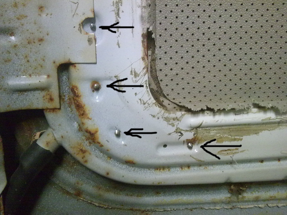

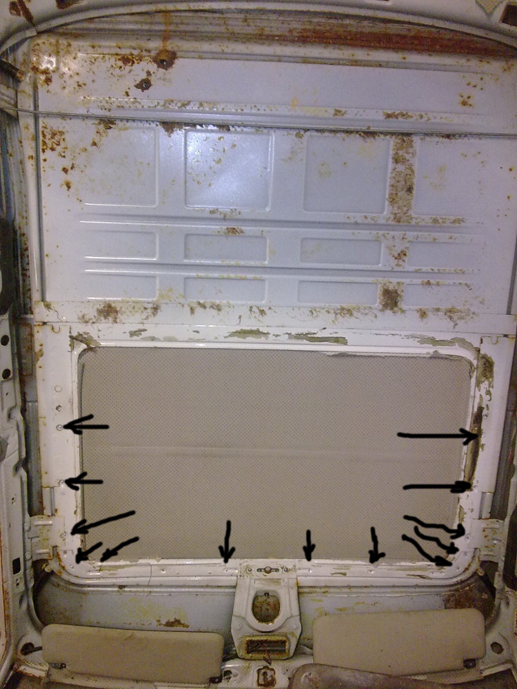

a tető alulról, a kérdéses csavarok helyét mutatva.
a tető alulról, a kérdéses csavarok helyét mutatva. /részlet/
Re: megint offolok:tcII napfénytető
Mivel nagyon hasonlit a sierra tetoablakahoz, valoszinu ahogy a sierranal is, csak ezek a lemezcsavarok tartjak a szerkezetet a tetohoz. Ha felulrol nem engedhetoek meg, akkor talan segithet az alulrol elkoszorules. De miert akarsz olyan tetoablakot betenni, amelynek el van korrodalva a fogaslece?
daytona wrote:Mivel nagyon hasonlit a sierra tetoablakahoz, valoszinu ahogy a sierranal is, csak ezek a lemezcsavarok tartjak a szerkezetet a tetohoz. Ha felulrol nem engedhetoek meg, akkor talan segithet az alulrol elkoszorules. De miert akarsz olyan tetoablakot betenni, amelynek el van korrodalva a fogaslece?
mert makulátlan amúgy. 70000km volt az autóban, amiről levágtam, csak épp egy meggyfa alatt állt 15 évig. tehát, ha ki tudom szedni, akkor a rozsdát is le tudom pucolni maradéktalanul. arról nem beszélve, hogy targát csinál a tauból, akkora bazi nyílása van.
