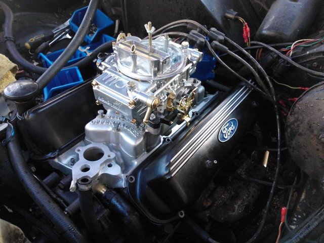

Akkor talán ezért is gyengébbek? A nulláról lesz újrapakolva, reméljük megfelelő lesz majd a végeredmény.
Offenhauser beömlő meg a Holley karbi megvan, teszt volt, egyenlőre lefojtja a motort, bár még a gyári kipuff van rajta. A nyitott rendszer remélhetőleg megoldja majd a problémát.

Pontosan. A leg általánosabb benya a 86-os náluk, a 91 már extrának számít.rocker1903 wrote:Akkor talán ezért is gyengébbek?
Re: Videók
mi? a karbi?rocker1903 wrote:egyenlőre lefojtja a motort

Dehogy. A sok anyag. Szép az üresjárat, alacsony fordulaton jó, jó a gyertyakép, de a padlógázt nem bírja. Lefojtja a sok anyag, amikor kinyit a második torok is.Bogyo28 wrote:mi? a karbi?rocker1903 wrote:egyenlőre lefojtja a motort

akkor a karbi, mert hogy túl sokat kap. legalábbis én arra gondoltam, ha nem is volt egyértelmű a kérdés...rocker1903 wrote:Dehogy. A sok anyag. Szép az üresjárat, alacsony fordulaton jó, jó a gyertyakép, de a padlógázt nem bírja. Lefojtja a sok anyag, amikor kinyit a második torok is.Bogyo28 wrote:mi? a karbi?rocker1903 wrote:egyenlőre lefojtja a motort
