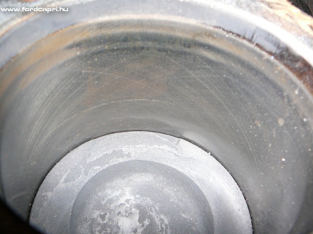

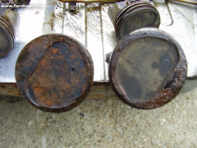

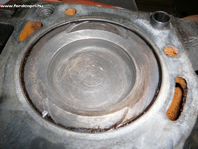

Ma leszedtem az essex moci egyik hengerfejét és sajna nem olyan egyszerű rajta kompressziót növelni, a dugóban van az égéstér nem a h.fejben. :cry:
Ilyen belülről a henger:
gigford
Posts: 735
Location: Debrecen
Post by gigford »
Szabi, ez szinte kivanja a turbot! 7.9:1 optimalis, Nitro sirva konyorogne ilyen dugokert :smt003

gigford wrote:Szabi, ez szinte kivanja a turbot! 7.9:1 optimalis, Nitro sirva konyorogne ilyen dugokert :smt003
:D :D :D
Azért már én is haladok a korral.
Tényleg szszaby mekkora a szívószelep átmérője?
Nitrobuster wrote: Tényleg szszaby mekkora a szívószelep átmérője?
41mm
Ez jó vagy sem?

Szerintem jó :D Csak azért kérdeztem, mert a hengerfejben még elférne egy 45 szívó és egy 42-es kipufogó :D
41mm
Ez jó vagy sem?
A kipufogó 37mm, a két szelep közt 6,5mm van akkor már majdnem összeérnének.
Kompresszió növelés céljából ha leszedetek a h.fejből 2mm -kb. annyit lehet max, de számításaim szerint elég lenne- akkor az úgy jó ha a dugokon is lejjebb maratom a szelepeknek a süllyesztékét?
Akkor elméletileg nem verne bele a felső holtponton sem.
