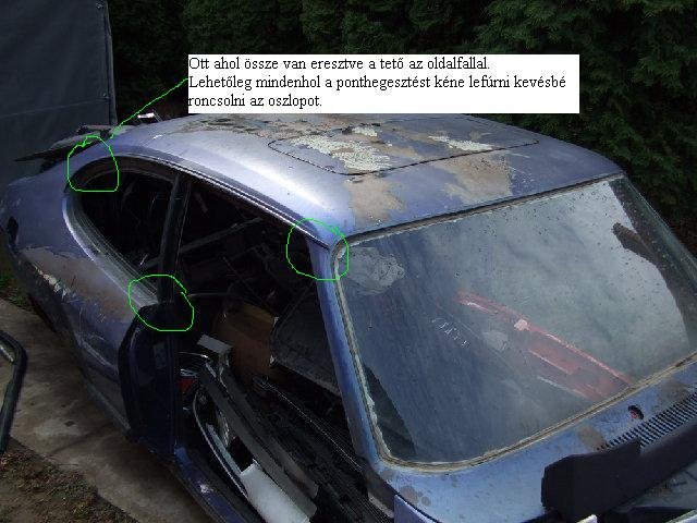

Valahogy így gondolnám a dolgot.
Azért kellene vágni mert ha jól tudom akkor van egy tálca a tetőlemezre ragasztva meg hegesztve és nem lenne előnyös megbolygatni.- Mad Max
- Posts: 429
- Location: Dombóvár
Re: MINDEN ami KASZNI (kívül belül)
Mindegyik oszlop tövénél lehet vágni amenyire csak lehet, inkább vigyél többet, mint otthon derüljön ki, hogy kevés a vas.
Kifejezi az egyéniséged.
- Posts: 71
- Joined: Tue May 23, 2006 4:47 pm
- Location: Göd
Én úgy gondoltam, hogy ott lehetne összerakni. De persze nagyobbat kell vágni.
Mad Max wrote:Mindegyik oszlop tövénél lehet vágni amenyire csak lehet, inkább vigyél többet, mint otthon derüljön ki, hogy kevés a vas.
