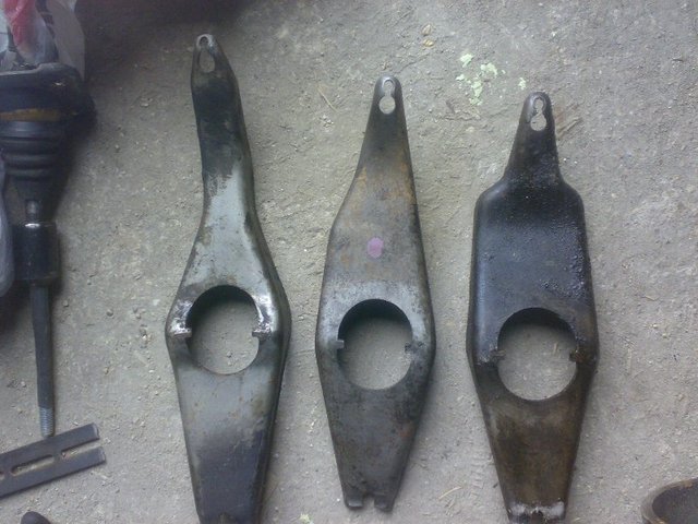

A kérdés az lenne, hogy a baloldali villa mihez való? A középső v6 type9, a jobbos s4 type9. A balost én a type5-el kaptam a német fickótól, de nem fér be....
Csak v6 váltóról való lesz jó gondolom?! A s4-hez való rövid meg nem is központos, a v6 meg gigfordé szóval ezért a kérdés, mert most kb villa nélkül vagyok.

Közben jutott eszembe, hogy már közben harangot cseréltem, mert én Essex alól vettem és most Cologne harang van. :-)
