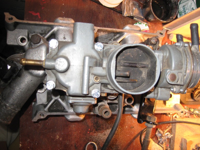

valaki tudna felrakni egy képet ,hogy milyen fajta légszűrő kell erre a csodára (nincs középen a karbin tartó pilincka,lehet,hogy a két szelepfedélre kell rögzíteni)köszönet
ill még egy kérdés a klingerit lap termosztátház tömítésre is megfelelő?(bírja a strapát?)
V4 motor
Re: V4 motor
Az én karbim nem teljesen ilyen, mert azon volt középen egy csavarféleség, de ha a szelep dekniken van fül az elég. A klingerit lap teljesen jó, csak ne legyen nagyon vastag.

nekem a tranyón egy mezei homasita "sport" légszűrő van, aminek 50-s a csatija. mondjuk ott elfér...
