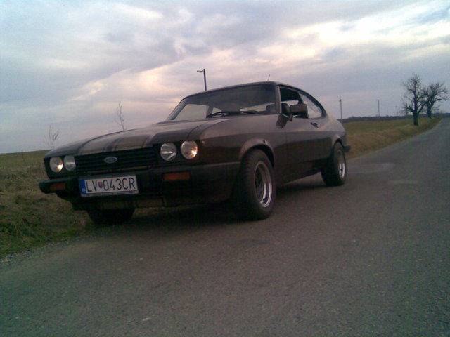

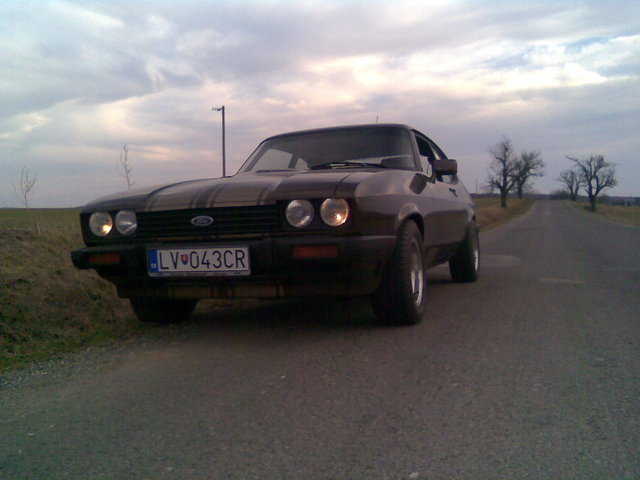

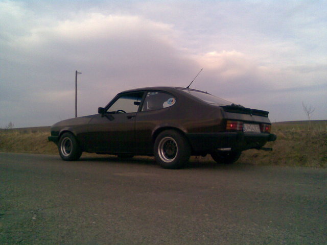

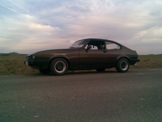

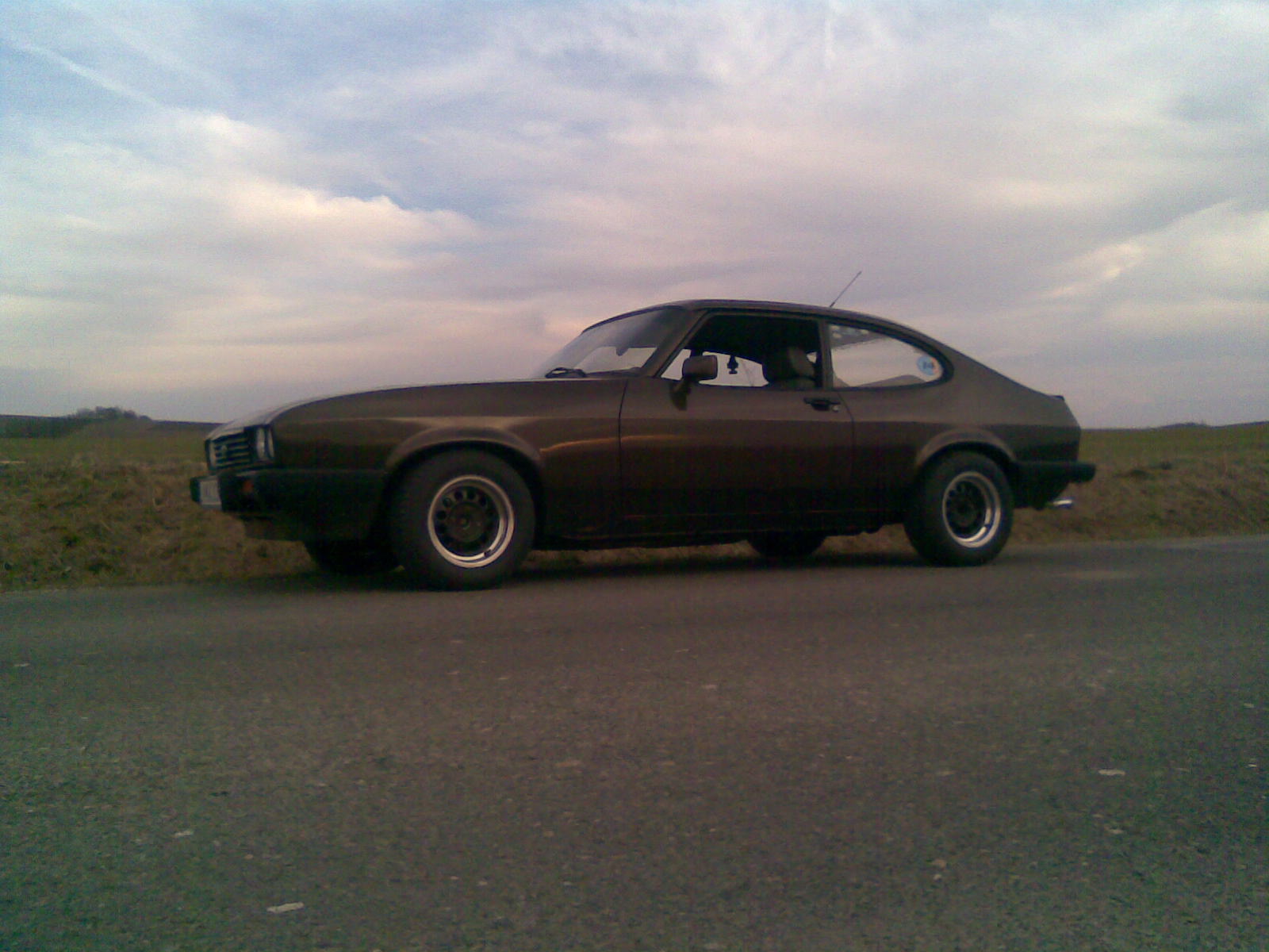

Tegnap delutan iden eloszor kerultem egyet a vassal. Felkerultek az Atiwe felnik (Dartonittol). Tervben van visszafesteni az eredeti bronz szinre a kozepuket, illetve jo lenne egy aranyszinu S csik az oldalara.... Melo az van, ma viszem athuzatni a ket elso ulest, ill vissza kell peremezni a hatso iveket, nagy berugozaskor beleernek a gumiba.

Nagyon zsír lett az "Ex-felnijeimmel" !!!!! Nálam ezüst v színben pompáztak, úgy is jól nézett ki, de az arany közép is menne a te autódhoz a barna színe miatt!

Neked nem ertek bele hatul az ivekbe?
Re: daytona verdai
Nem, mert picit szélesítve volt,és fel is volt peremezve.daytona wrote:Neked nem ertek bele hatul az ivekbe?
Egyébként a D&W nyomtávszélesítőkkel adta a felniket?? Mert akkor ér bele az ívbe a kerék....
Re: daytona verdai
Igen, azokkal vannak fennt.holecz wrote:Egyébként a D&W nyomtávszélesítőkkel adta a felniket?? Mert akkor ér bele az ívbe a kerék....
Re: daytona verdai
Peremeztesd fel!Hátha segít...vagy keményítsd ki a "seggét"..daytona wrote:Igen, azokkal vannak fennt.holecz wrote:Egyébként a D&W nyomtávszélesítőkkel adta a felniket?? Mert akkor ér bele az ívbe a kerék....
Re: daytona verdai
Peremezes lesz, mivel az egyik hatso iv ugyis kiholyagosodott, ergo javitani kell. Akkor mar egyben peremezve is lesz. kemenyiteni hogy kell? Nekem 1 laprugos hatul, igy sem tunik puhanak...
Re: daytona verdai
gátló....daytona wrote:Peremezes lesz, mivel az egyik hatso iv ugyis kiholyagosodott, ergo javitani kell. Akkor mar egyben peremezve is lesz. kemenyiteni hogy kell? Nekem 1 laprugos hatul, igy sem tunik puhanak...
Re: daytona verdai
Milyet bele? Nekem szerintem meg az eredeti gyari van fonntBogyo28 wrote:gátló....
Re: daytona verdai
ami ár/érték arányban szerintem a legjobb, az az állítható koni. Én Süni segítségével szereztem legutobb, 72 volt a 4 darab kb 1,5 éve...daytona wrote:Milyet bele? Nekem szerintem meg az eredeti gyari van fonntBogyo28 wrote:gátló....
