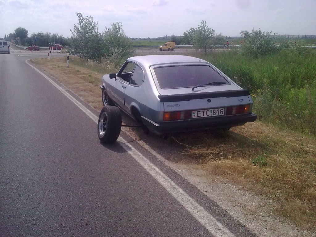

Extra: Állítható nyomtávszélesség a hátsó tengelyen.
Agárd és Székesfehérvár között 60-as tempónál egy kisebb bummot követően megjelent a tükörben a bal hátsó kerék, lehúzódtam kiszálltam és ez fogadott, meglepődtem: A lemez, csapágy roppantógyűrű maradt a hídban minden...csak a féltengely távozott angolosan, kb 10 centit még bent maradt így nem hasalt le az autó, törni nem törött semmi.
Ezúton is köszönet a közép dunántúli lerobbant caprik egyik sárga angyalának, aki egy féltengellyel a segítségemre sietett! Megállt egy ránézésre szakértő "fiestás srác" is, köszönet neki is, de akkor már úton volt a segítség

Janyujoe wrote:Extra: Állítható nyomtávszélesség a hátsó tengelyen.

Szerencséd volt az biztos....
Nagy galibát okozhetott volna..
Jártam már én is igy ezért ráhegesztettem (megpötyöltem) a zsugor gyürűt a féltengelyen...
Nállam a tárcsa fék fogta meg ami természetesen ráfogott igy nem esett ki a kerék csak befogott a fék..

Ugyeugye - a LEGJOBB sárgaangyalWhite Shark wrote:Jólesett egy kis szombati Capri szerelés beszélgetéssel egybekötve , szivesen máskor is ,másnak is ,na és a behűtött söröd sem volt rossz .
Ezt a mutatványt anno az "ellopott" Tranyómmal sikerült bemutatnom KeTCSkeméten , megrakottan , viszont engem meg is előzött a kerék-féltengely kombó ... dörzsölte is a markát a Zautómentő ...

Ez a féltengelyes téma ez gyakori? Nekem QH csapágyaim vannak, pár éve lett berakva... Szopó lenne, ha mondjuk keresztbe fordulok ki a Dráváról a Vácira teszem azt és a belsőoldalról eltávozik a féltengely...
Krisz, Neked nem húzta el a pöttyözés a tengelyt?

...én is lehegesztettem már a zsugorgyűrűket, meg ha már úgyis szétkaptam (szétment magától végülis ) megferodoloztattam a fékpofákat, szabályoztam a dobot aztán mentem műszakira is a múlt héten
