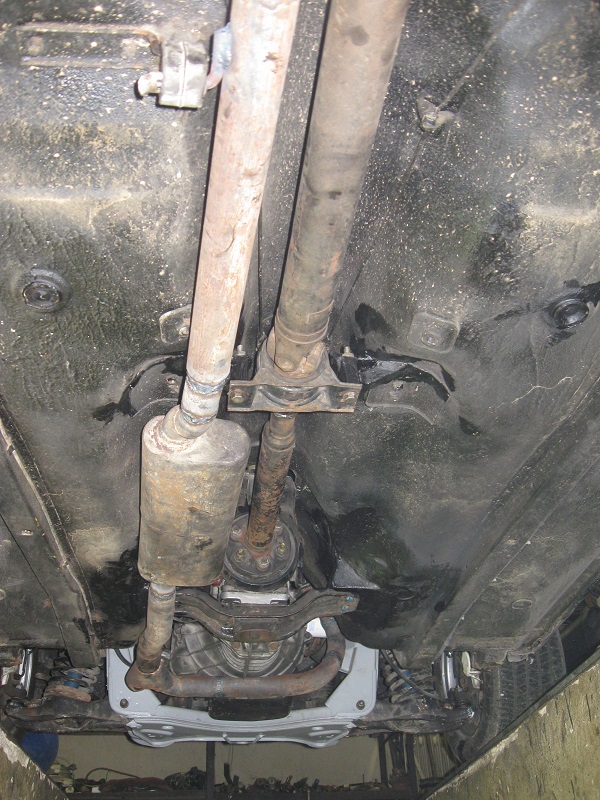

Nos akkor egy ket kep:
Re: daytona verdai
Tudom, a kipufogo olyan amilyen - az lett atszabva kicsit, ami volt is ra meg anno csinaltatva. Nem egy szep darab, de egyelore megteszi. A kardan viszont egyenesen all, a hardynal nincs szogelhajlas...ugyhogy maradt meg egy csomo dolog, amit meg kell huzni, vissza kell szerelni. De ha minden jol megy, a kovetkezo alkalom utan mar lesz probakor is.
