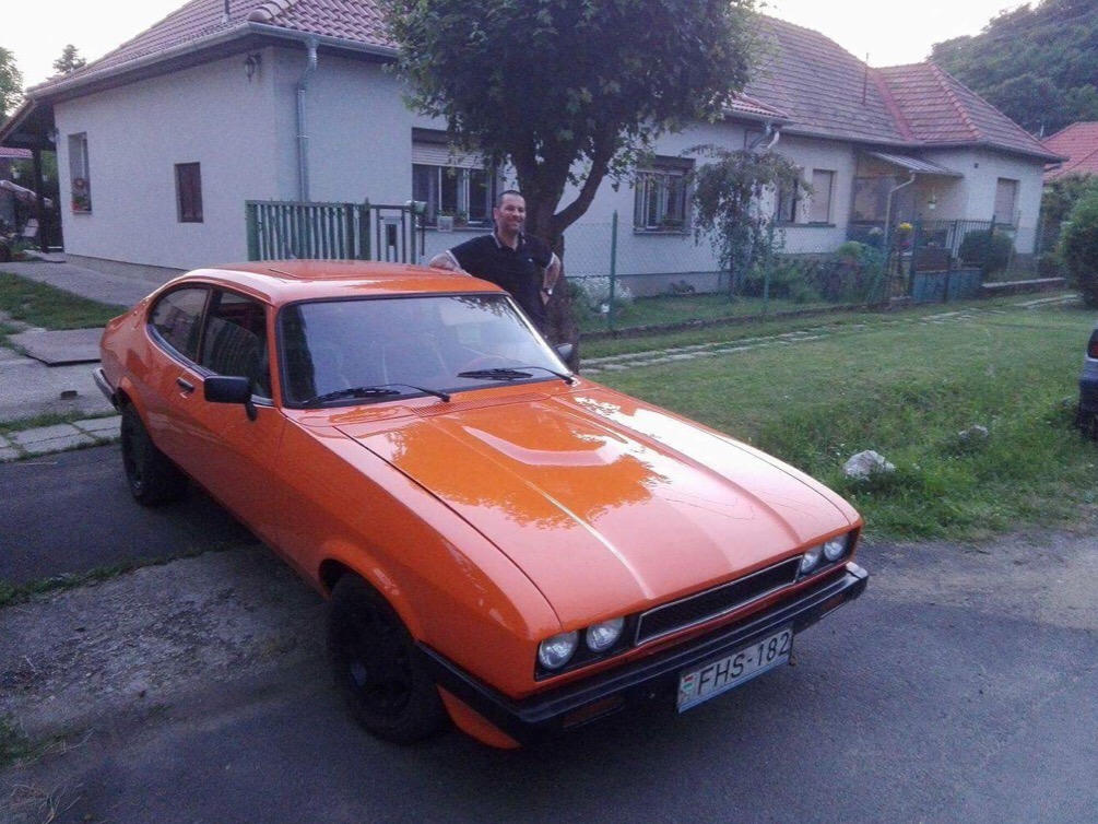

Kéremszépen ez a pillanat is elérkezett: 12 év után előkerült Columbo felesége:
Végre otthon!

Ennek nagyon örülök ,volt -e gond útközben ,vagy csont nélkül letudta a hazautat? És persze milyenek a benyomásaid róla ?

Jön megy kanyarodik, ahogy mondani szokták. Fek gaz rendben van, kanyarokat tutin veszi :) Első meglepetésként teletankolaskor egy liter benya jutott a földre is (valszleg a túlfolyó). Székesfehérvár -Tinnye szakasz gond nélkül ment, ám Tinnye után elkezdett melegedni :( innen csak nagyon óvatosan jöttem, nagyon figyelve a vizhofokra. 1500-3000 fordulat között volt a motor végig. Fel nem forralta, de ennek utánna kell nézni. Nem tudom van-e szerepe annak, hogy az ekszijon egy picit huznom kell.
Re: Kólagép
Valószínűleg az ékszíj állt be a helyére húzz rajta ,a termosztát és a hengerfej tömítés új az nem lehet .Üzem meleg motornál tapintsd meg a hűtő alsó gumicsövét meleg ( forró ) -e .Ha még sem fasza akkor már csak a vízpumpa lehet ,a többi kizárásával.
