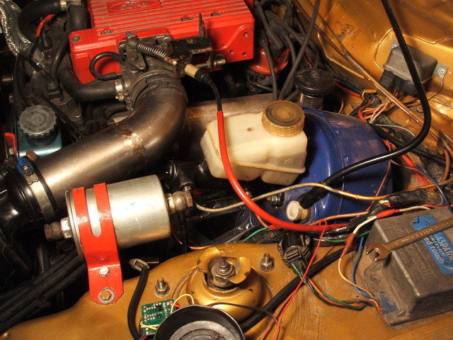

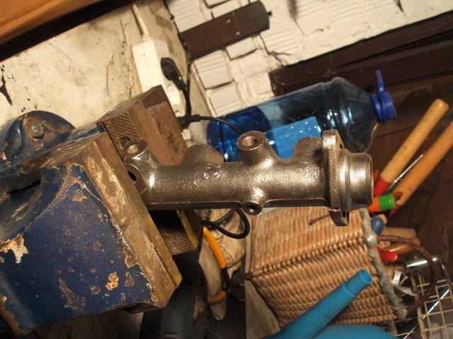

Na előkaptam egy leharcolt csuparozsdavirágos 22-est a polcról. Volt is otthon 22-es felújító. Ez lett belőle:
ÁÉs a 23-as télleg szar volt... nem szedtem szét, de valszeg rosszul raktam össze, mert hátsó kör abszolutte nem nyomta az olajat.
Ha holnap a légtelelnítés után folytatódik a bíztató kezdet, maradok továbbra is a felújítás híve!

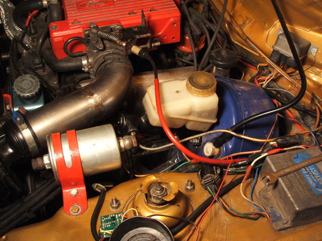

Egyből máshogy muzsikált... Lelégteleníteni nem tudtam, mert egyedül vagyok, de beindítottam a vasat, és mint a vaj... Beesik a pedál a talpam puszt(ito)a közelségétől is, pont mint régen ÁÉs a 23-as télleg szar volt... nem szedtem szét, de valszeg rosszul raktam össze, mert hátsó kör abszolutte nem nyomta az olajat.
