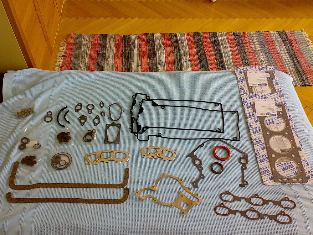

a múlt 7n megjöttek a hf csvarjaim,amit ezúton is köszönök Süninek. 8)

no.most vettem át 3perce. :D
Re: '86 Merkur Xr4Ti (1.8benzin-gáz to BOA)
egyik se tünik gyárinak.... de azé remélhetőleg jó lesz majd...ittyu wrote:no.most vettem át 3perce. :D
