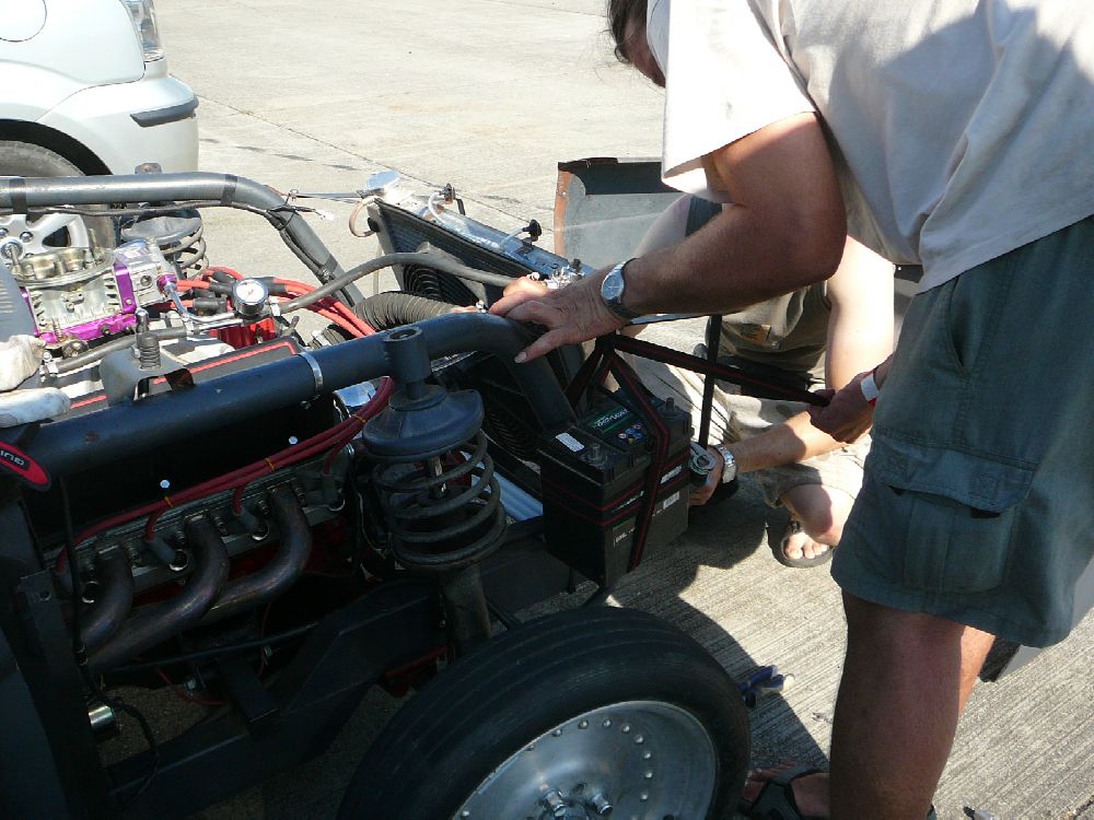

Tegnapi napon versenyen voltunk az Escorttal. Most volt az első olyan, hogy érthetetlen műszaki problémák voltak a géppel. Leginkább abban nyilvánult meg, hogy nem akaródzott indulni, nem forgatta az önindító rendesen. Akku feszkó volt, kicseréltük az aksit de akkor is csak egy futamot bírt ki és azután megint nem indult, nem forgatta át a motort az önindító. Ha be is indult ha sebességbe lett rakva fulladozott, ami egy automata váltónál érthetetlen dolog. A végén úgy lett orvosolva a dolog, hogy az aksit előre költöztettük rövid kábelekkel és fura módon mindennemű probléma megoldódott.

a szakmai része: milyen kábellel és hogy hoztátok előre a delejt az aksiból amivel a probléma volt? hátha tudok ötletet adni mi lehetett a szar...

Olyan átmérő 10-es bikakábellel és 3m hosszú. Ez a probléma Tökölön kezdődött, azelőtt sose volt vele baj.Bogyo28 wrote:Gratula az eredményhez urak!

az szerintem oda hurka. 50 quadrátos kábel kell előre, és el kell hozni mind a 2 szálat a motorig. alu saru ne legyen rajta csak réz, és az is forrasztva (Niki régi driftautójának volt az a baja, hogy nem tudott indítózni, mert a réz dróton alu saru volt, ami az áram hatására összeoxidál és nem vezet rendesen, nagy lesz az átmeneti ellenállása). a nagy indítóáram hatására szép lassan el tud "égni" a vékony vezeték, és akkor lesz olyan hogy az önindítónál mérve már csak pl 3 volt van, és meleg a kábel. valamint kerülendő a bikakábelnek árult valami kábelének felhasználása, az általában igen tré kábel. legjobb villanyszerelési boltban ötvenes sodrott réz kábelt kérni, majdnem egy ezres métere, de az bírja. nem mindenhol tartanak, és 3-4 métert sem ad mindenki, de ha a környéken nem kapsz szivesen veszek neked itt a nagyfaluban azt leküldöm ha kell.szszaby wrote:Olyan átmérő 10-es bikakábellel és 3m hosszú. Ez a probléma Tökölön kezdődött, azelőtt sose volt vele baj.Bogyo28 wrote:Gratula az eredményhez urak!

Köszi az infókat igaz gőzöm sincs mi az az 50 quadrátos kábel, én csak az átmérőt ismerem.. A test nem volt előre hozva de az az egy kábel nem melegedett. Indítózáskor leesett a feszkó az akkunál mérve 6V-ra.
