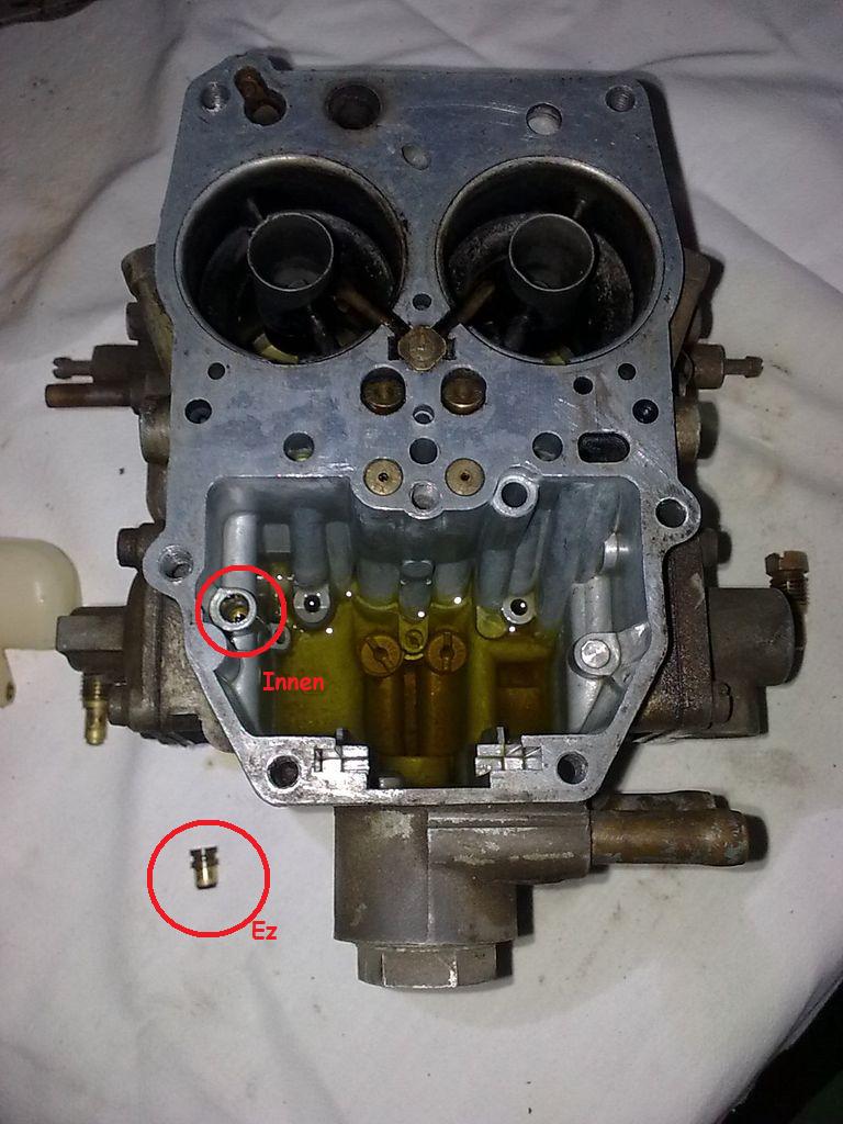

...de kijött...nyujoe wrote:...már megint az uszoházból az ominózus rézdugó kinyumult, és gázadásra a nem a torokba nyomja a benzint a karbi, hanem az úszóházban keringeti az anyagot...
Nem jártatok még így? Nekem ez már a 3. karburátor amivel megtörtént...ebből se jön ki többet
...már megint ez...tudja valaki hogy miért csinálja?

...ezzel arra célzol hogy nem kéne hozzá nyúlnom?tomtom wrote:szerelési hiba?
...amugy 4 db csavarral van felcsavarozva a karbi a koporsófedélre, meghúztam őket, nemtudom hol ronthattam el
...komolyra fordítval a szót: kifejtenéd?

Valószinű más a két anyag hőtágulása ,egyébként nem volt a réz dugó alatt egy golyó ?Ezért a beütöm nem esik ki megoldás nem jó,vagy bepontozod ,vagy beragasztod esetleg mindkettő .
Re: nyujoe - MkI
bepontoztam már korábban (nyilván szarul mert nem zömült eléggé) ragasztani nem mertem...
...de nem is annyira a megoldás, inkább az oka érdekel hogy miért szökik a dugó
hőtágulás 1 pont
áramlásbéli oka nem lehet? hogy az üzemanyag kinyomja valami végett?
hőtágulás 1 pont
Re: nyujoe - MkI
Áramlásbeli talán nem ,még akkor sem ha többől is kiesik ,de talán az életkorból eredhet pl anyagfáradás, vagy tervezési hiba ,esetleg az alatta levő golyó hiánya .Robbantott ábrán le lellene csekkolni van -e alatta ,a tiedben már biztosan nincs ,mert mikor először kiesett a dugó és szétszedted az úszóházban meg kellett volna találnod.
Re: nyujoe - MkI
Szerintem sem igen lehet áramlás miatt. picik a nyomások, hogy kinyomja.. Amúgy fölötte van hely? Lehet oda tennék be a fedélbe valami pöcköt, ami nem hagyja kijönni!

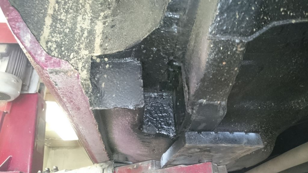

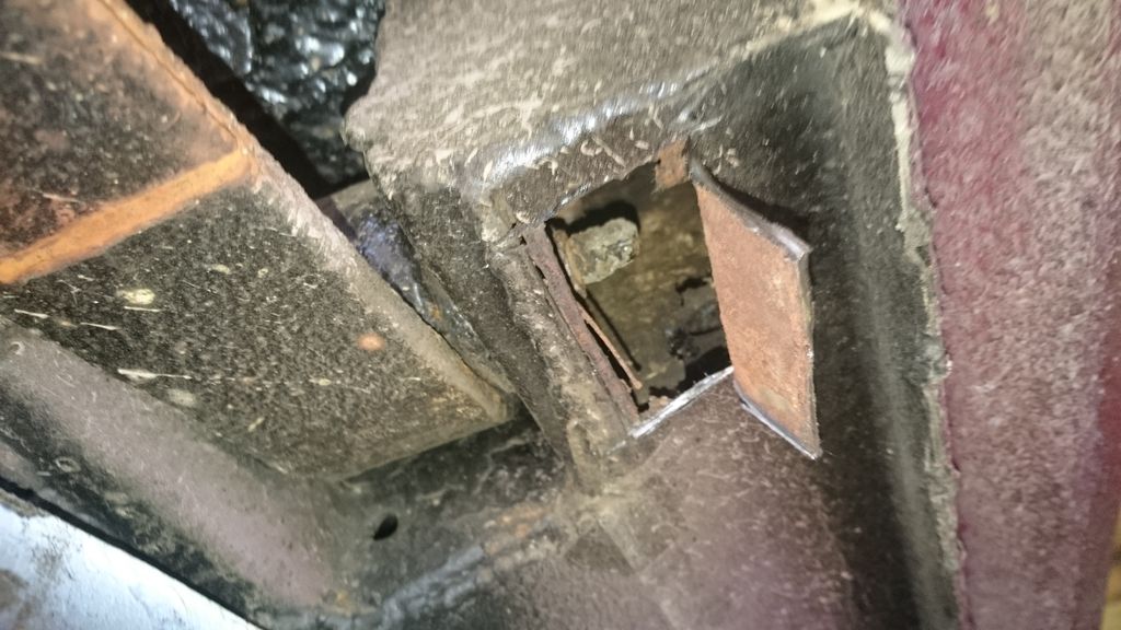

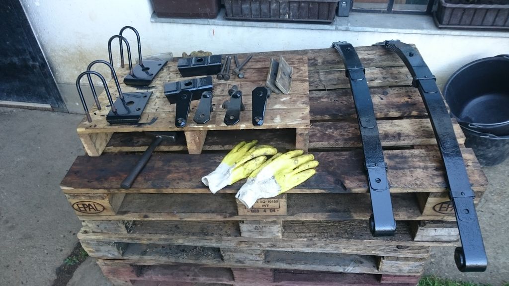

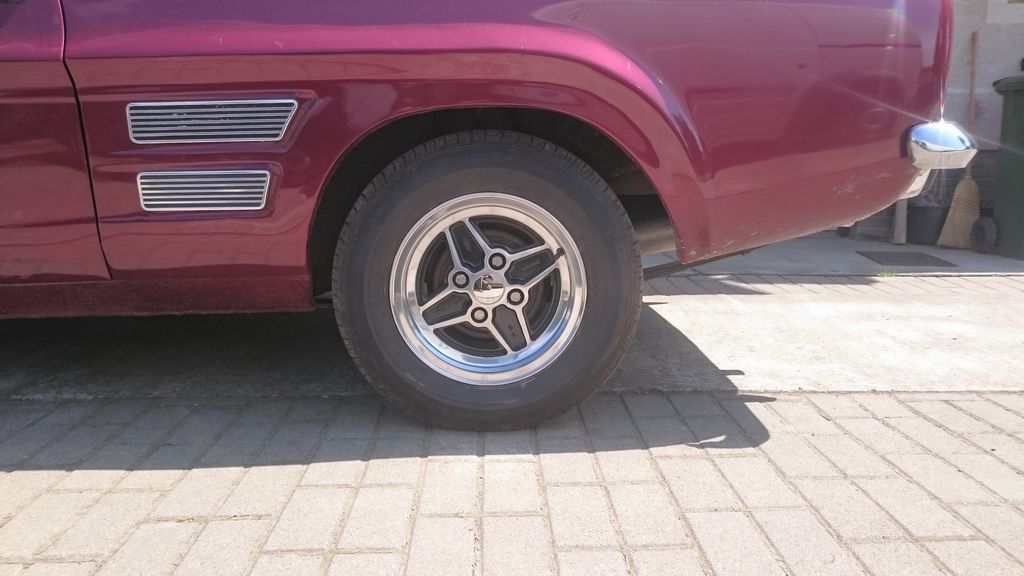

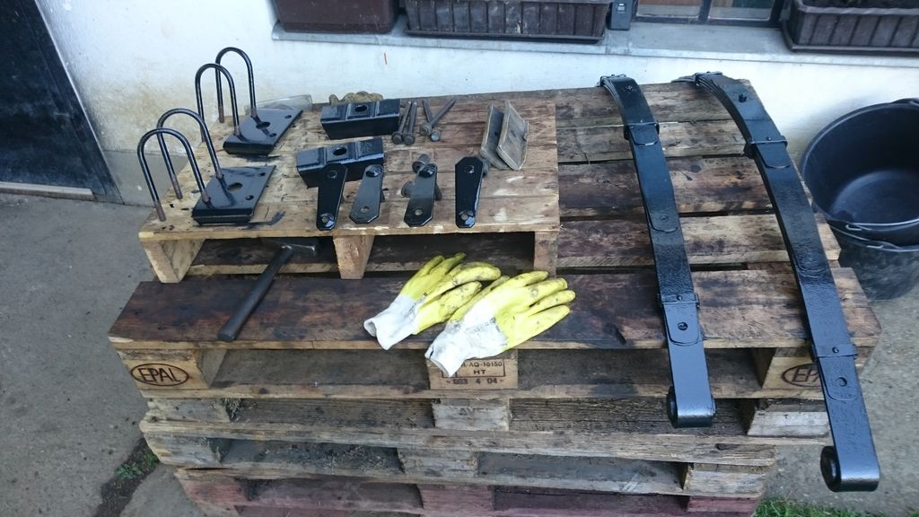

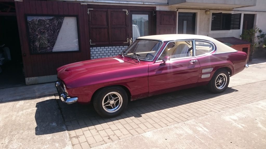

...kezdetek óta voltak gondok a laprugóimmal. Egyrészt hogy igencsak puhák voltak - himbilimbinél gyakorta felütött - ez volt a valós gond. A másik hogy én biza alacsonylottam. Ízlések és pofonok kinézet szempontjából hogy kinek hogyan tetszik jobban, nekem az jön be jobban ha kicsit feljebb a fara. Annak ellenére is, hogy ez kicsit negatívan befolyásol bizonyos menettulajdonságokat.

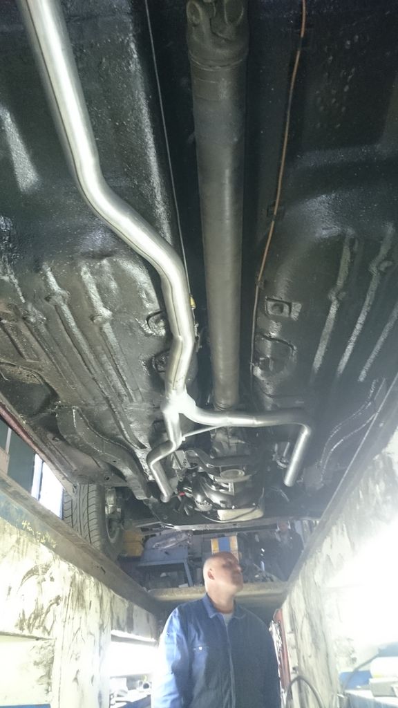

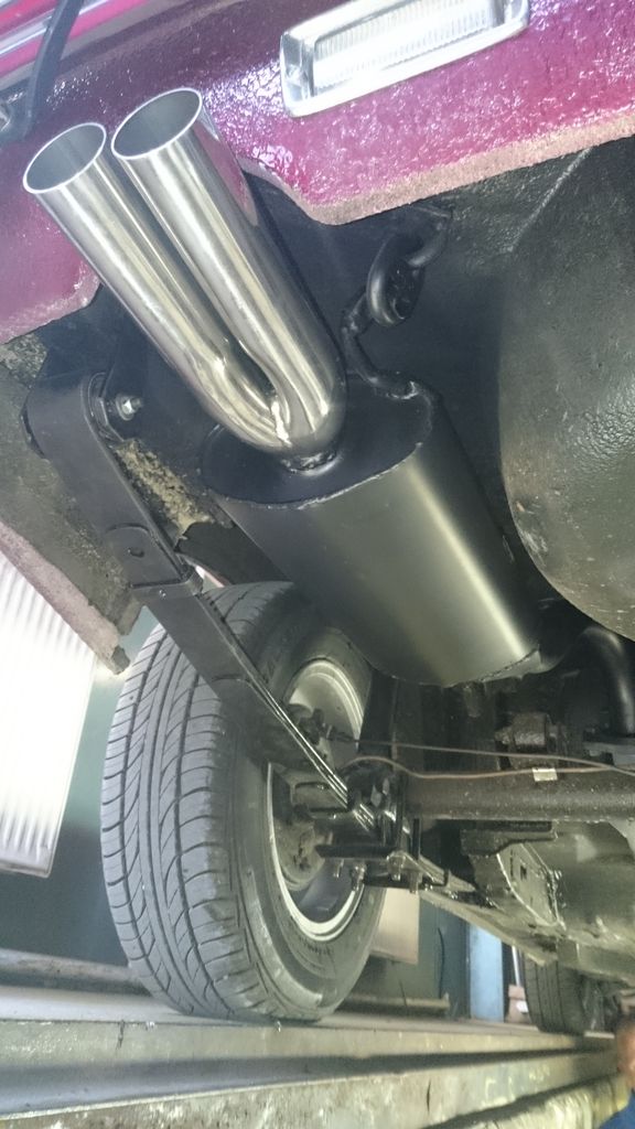

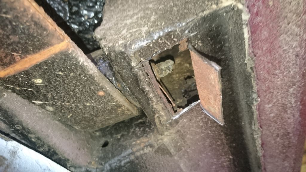

A puhaságán már eleve az is változtatott volna ha gyári MkI 3 lapos laprugókat, MkII-MkIII 4 laposra cserélem. Úgy voltam vele, hogy mivel az ezüst MkIII asét is íveltetni kellett annak idején hogy (nekem) szépen álljon, ezért a beszerelni kívánt használt 4 lapos rugókat is gyári(?) méretre íveltettem. A dolgot meg azért halogattam éveken keresztül, mivel a lakatolás során a laprugó első bekötési pontjánál a szerelési nyílás szépen be lett lemezelve, és nem igazán kívántam kibontani...node ennek is eljött az ideje. Szerintem nem lett túl magas, de pont elég kemény. Egy régi képen az előtte, aztán páron az utána. A másik dolog amit húztam-halasztottam (többek között) de már régóta szerettem volna végrehajtani az a sok-sok darabból összetákolt kipufogórendszer lecserélése volt. Kicsit markánsabb lett a hangja, még az is elképzelhető hogy kicsit hangos.
Hát a végeredmény valami ilyesmi lett:

Szerintem fasza lett!!!
Nekem is meg volt emelve a fara, mert ugy jobban bejön, de sajnos a kanyarstabilitás igencsak odalett töle. mostani összerakásnál szerintem lejjebb lesz nálam a feneke az eddigiektől, mert most a használhatóság elörébb lépett nálam mint a kinézet.
