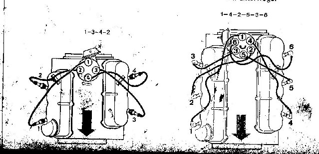

Ilyet találtam csak.

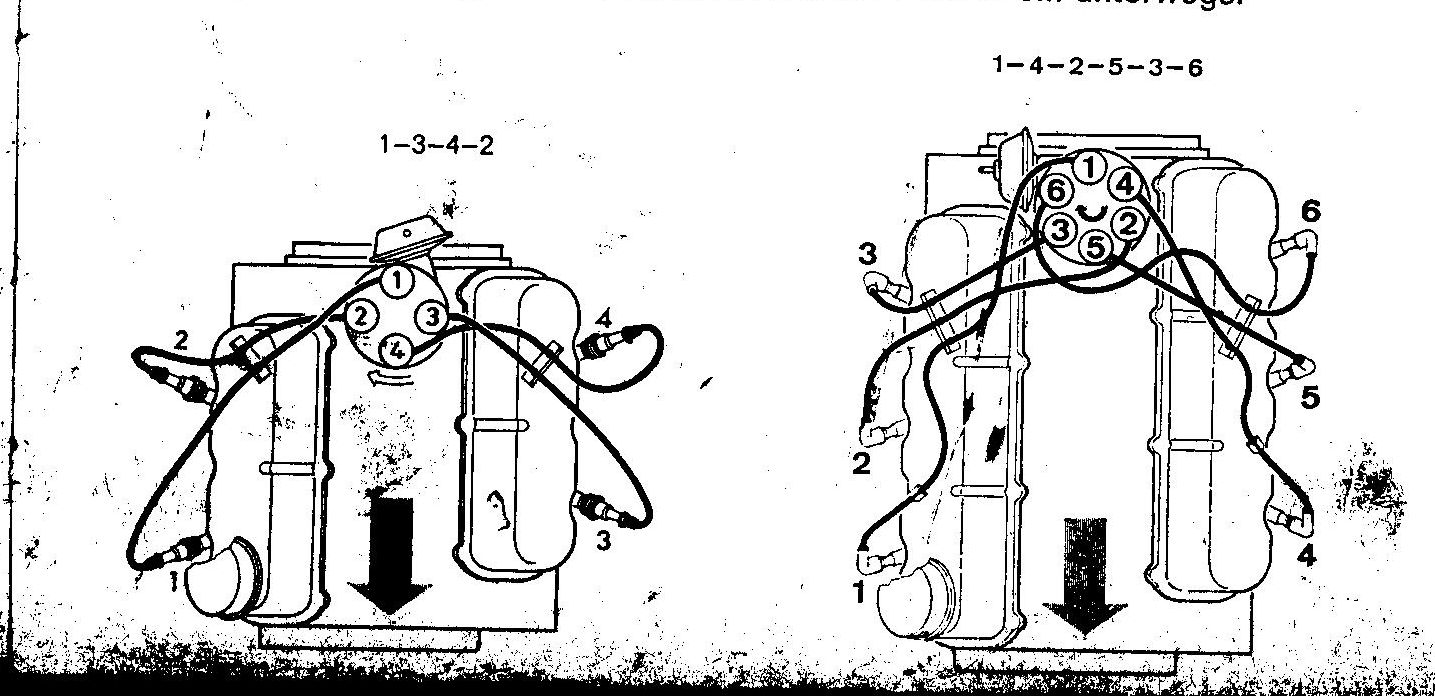

Ez egy javítási kézikönyvből van.

köszönöm... :ru: :ru: :ru:
Re: nyujoe - MkI
...beindult a V4 :D igaz egyenlőre csak raklapon, de ez volt a cél :)
...szépen ketyeg egyenlőre úgynézki rendben lessz a dolog :pia:
...köszi szaby a sok segítséget, megtalállak még :twisted:

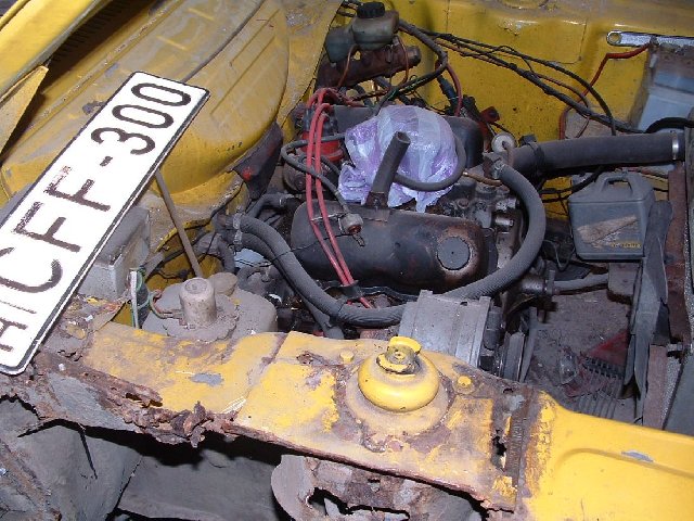

...a felújítás története képekben:
http://kep.tar.hu/nyujoe/50605513#2
...tévedés ne essék, nem az eddig taglalt gépé hanem az övé:

Jó volt végignézni a megszépülést, alig néhány perc alatt el is készült :mrgreen:
Örülök hogy jó kezekbe került, és mégegyszer gratulálok hozzá! :041:

Szépen van ilusztrálva a felújítás. :ru:
Re: nyujoe - MkI
Amikor megláttam Trombitás úr munkahelyén - kicsit viharverten, de alapvetően jó adottságokkal - már megvolt a fehér MK III-as, így nemvolt rá se keretem, se merszem hogy belevágjak.
A munka édesapám és egy másik családtag kezemunkája, sok részem nemvolt benne sokáig...mert nemtudtam róla :)

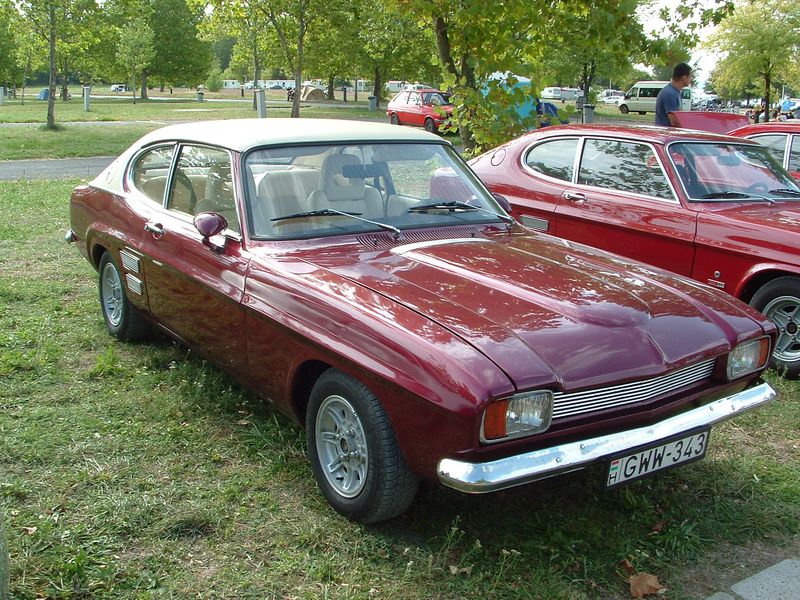

Nagyon szép ez az autó,de az a világos bőrtető mennyire be fog piszkolódni sajnos!
Ez riaszt visszaengem is ettől a világos színtől!
De mégegyszer ez nagyon király így :ru:

Gyönyörű az autó, de ezt már elmondtam egy párszor Alsóörsön... mást nem nagyon tudtam mondani. :D
Viszont vajon miért kellett lecserélni a régi kis hátsó lámpáját a nagyobbra? :roll:
Re: nyujoe - MkI
levelboss wrote:Gyönyörű az autó, de ezt már elmondtam egy párszor Alsóörsön... mást nem nagyon tudtam mondani. :D
lehet hogy a kicsi hátsó lámpa tré volt, nagybol meg volt jó... vagy nagy lámpás hátsó elemet sikerült szerezni... stb stb
Re: nyujoe - MkI
Bogyo28 wrote:lehet hogy a kicsi hátsó lámpa tré volt, nagybol meg volt jó... vagy nagy lámpás hátsó elemet sikerült szerezni... stb stb
...így van, sikerült gyári, dobozos hátsó lámpa testet szerezni, rendkívül baráti áron :mrgreen:
