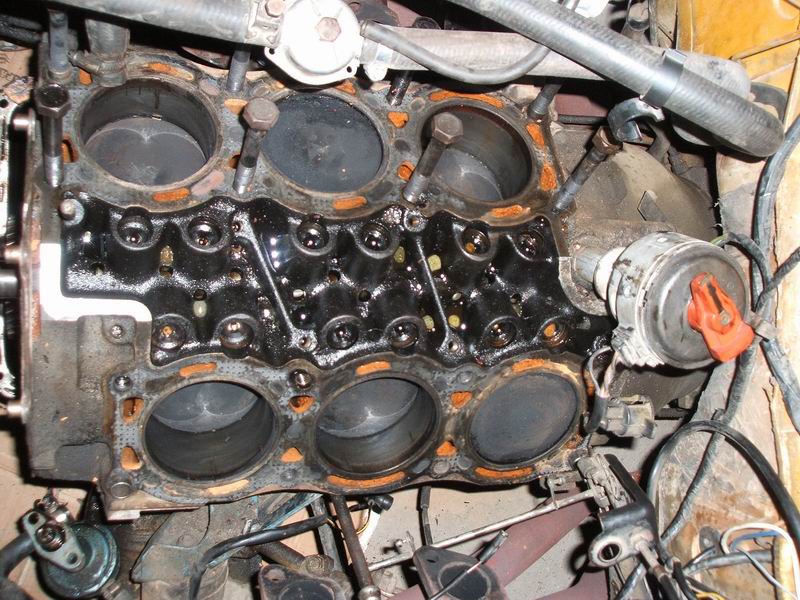

köszi Bogyó :)
Azóta leszedtem a hengerfejtömítéseket. Alatta szerencsére van luk és nem is néz ki olyan vészesen, csak a tömítésen nem volt feltágítva... Jó láma voltam :oops:
