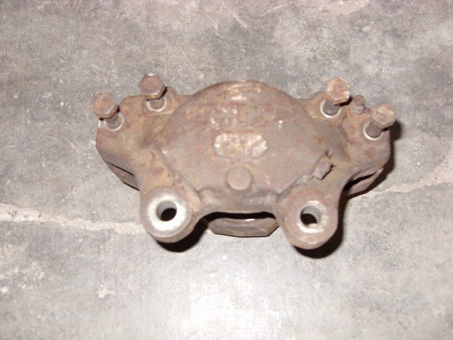

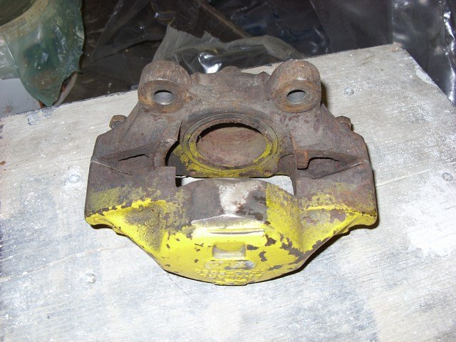

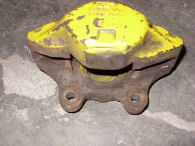

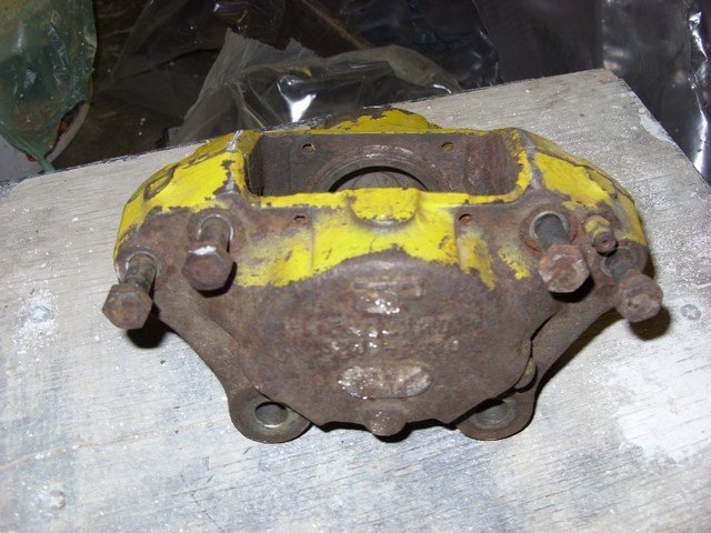

Ez egy sima, kétdugattyús nyereg. Telefonnal lőttem pár képet, mindjárt feltöltöm, csak szarakodik a driver. Nem mértem dugattyúméretet, de jóval nagyobb a Capriénál.Bogyo28 wrote:ez milyen nyereg? hány dugattyus? csuszó vagy sima? képet tudsz lőni esetleg róla? más kérdésem hirtelen nincs...Dartonit wrote:2 napja tettük a felfedezést, még a felfogatási pontok is ugyanazok. Rover Sd1-é, és valamelyik Range (talán classic?) alatt is ez volt. A dugattyui sokkal nagyobbak, és elvileg elfér 13-as kerék alatt, de még be kell próbálni.

Nem jött össze, majd holnap lövök fényképezővel.

igazándiból az érdekelne hogy hűtött tárcsához való e vagy sem?Dartonit wrote:Nem jött össze, majd holnap lövök fényképezővel.

Egy hűtött Transitét néztük, az belefér.Bogyo28 wrote:igazándiból az érdekelne hogy hűtött tárcsához való e vagy sem?Dartonit wrote:Nem jött össze, majd holnap lövök fényképezővel.

ez elég picinek néz ki... mármint hogy kb akkora mint a kissebbik granada...

Csak annyit tudok, hogy a gyári caprinál nagyobb, a Granadáét sajna nem ismerem. Dehát ez is 1500 kilós kocsihoz készült. A nagy szervódobbal+főfékhengerrel csak elég lesz.

igen, a granadáé is sokkal jobb hatásu mint a gyári, tehát ez is jó kell hogy legyen. könnyen beszerezhető? felujító szett kapható hozzá?Dartonit wrote:Csak annyit tudok, hogy a gyári caprinál nagyobb, a Granadáét sajna nem ismerem. Dehát ez is 1500 kilós kocsihoz készült. A nagy szervódobbal+főfékhengerrel csak elég lesz.

Felújítószett szerintem csak ebay, de fékbetétek vannak hozzá bárdinál is. A dugattyúátmérője 57mm. Az mégiscsak jobb mint a Granadáé (54mm).Bogyo28 wrote: igen, a granadáé is sokkal jobb hatásu mint a gyári, tehát ez is jó kell hogy legyen. könnyen beszerezhető? felujító szett kapható hozzá?
