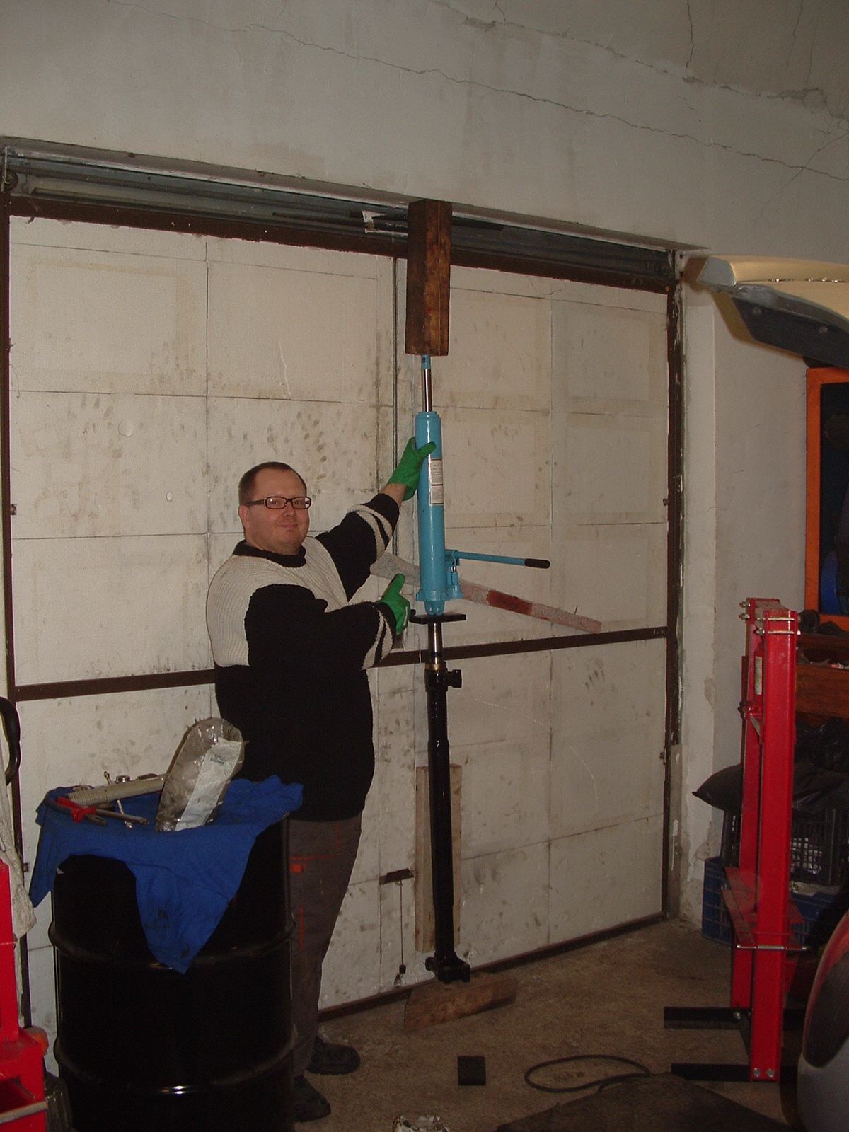

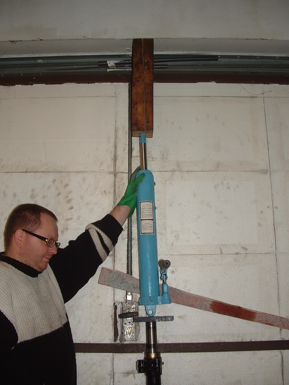

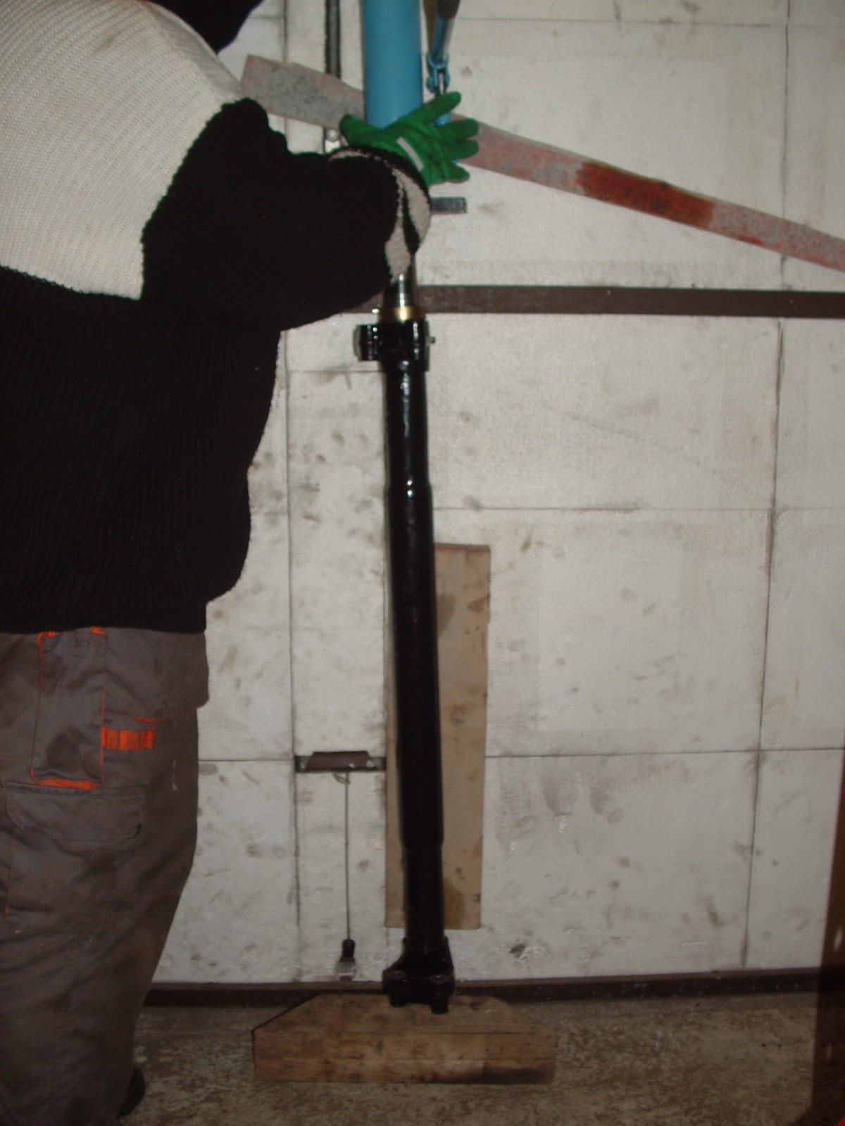

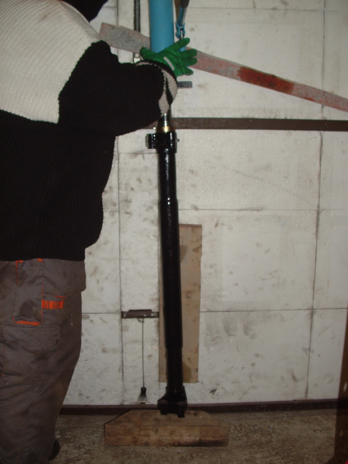

Első körben a rossz csapágyakat ki kellett ütni a helyükről, hogy lássuk hogy van e perem, ami megfogja az új csapágyakat, vagy pedig akár a teljes hídon át lehet tolni őket. az utobbi, ezért sürün kell mérni, hogy az ember ne tolja túl mint Béláink. Mivel ütni nem akartuk az új csapágyat, és magától sem ment a helyére, elöszőr ezzel az ördögi szerkezettel próbálkoztunk:
sajnos nem volt teljesen tökéletes az eredmény, de ezt már sejtettük az elején is. gondolkodás...

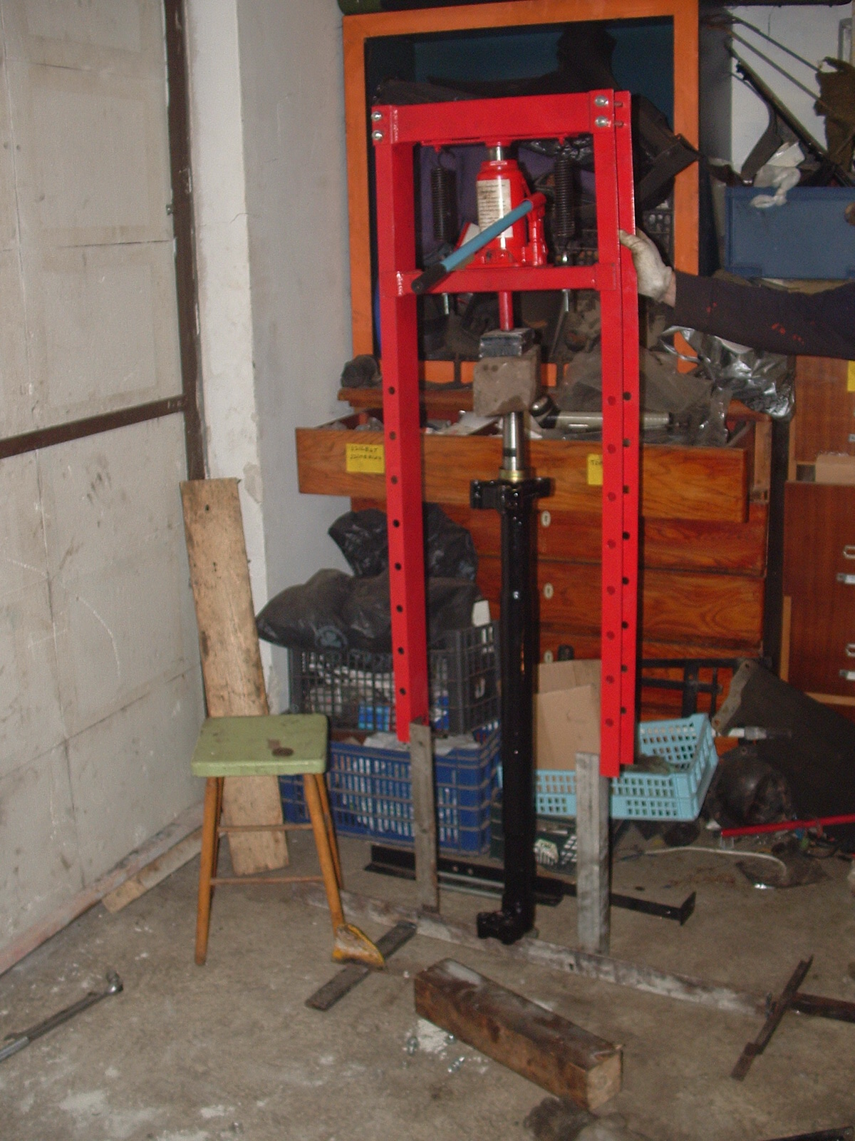

a kölcsönbe kapott prés nem elég magas, hogy beleférjen a híd meg a régi féltengely amivel a csapágyat nyomjuk a helyére. a szétszedésnél már kapott egy kicsit a jó kis kínai prés, picit meggörbült az egyik lába, ezért nem akartuk nagyon piszkálni. de a muszály nagy úr, ezért lecsavaroztuk a lábát, Tibi gyorsan hegesztett egy toldatot, amit a lábak helyére csavarozva máris befért minden:

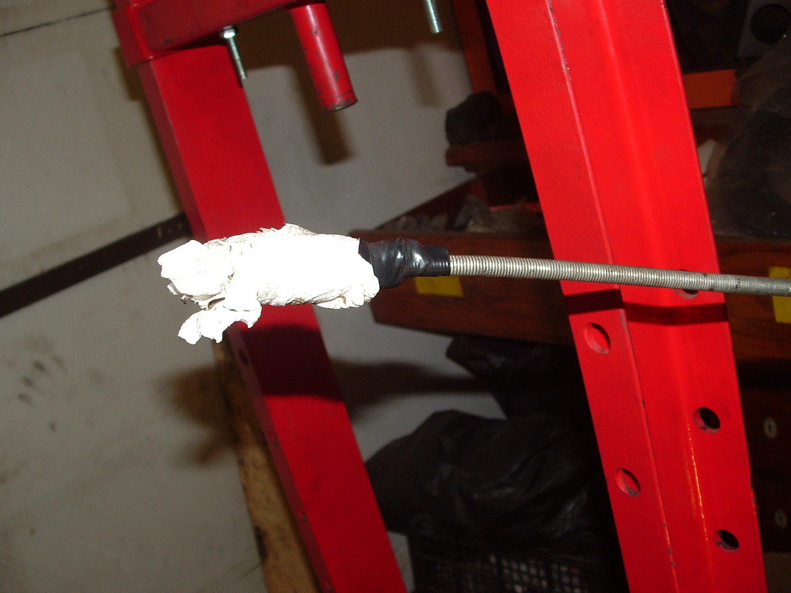

csapágyak helyükön, mindenki boldog. még egy nagypontosságu tisztítóeszközt kellett gyártani a tisztításhoz, és már készen is voltunk:

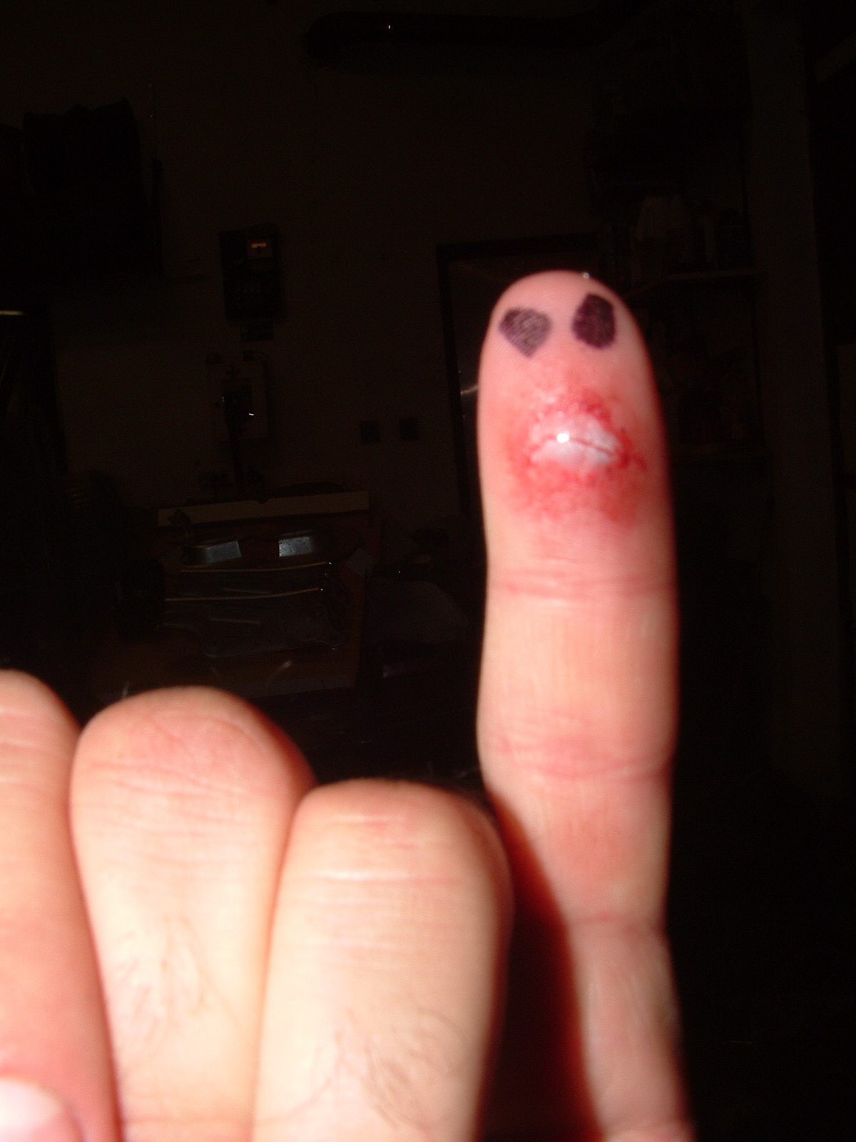

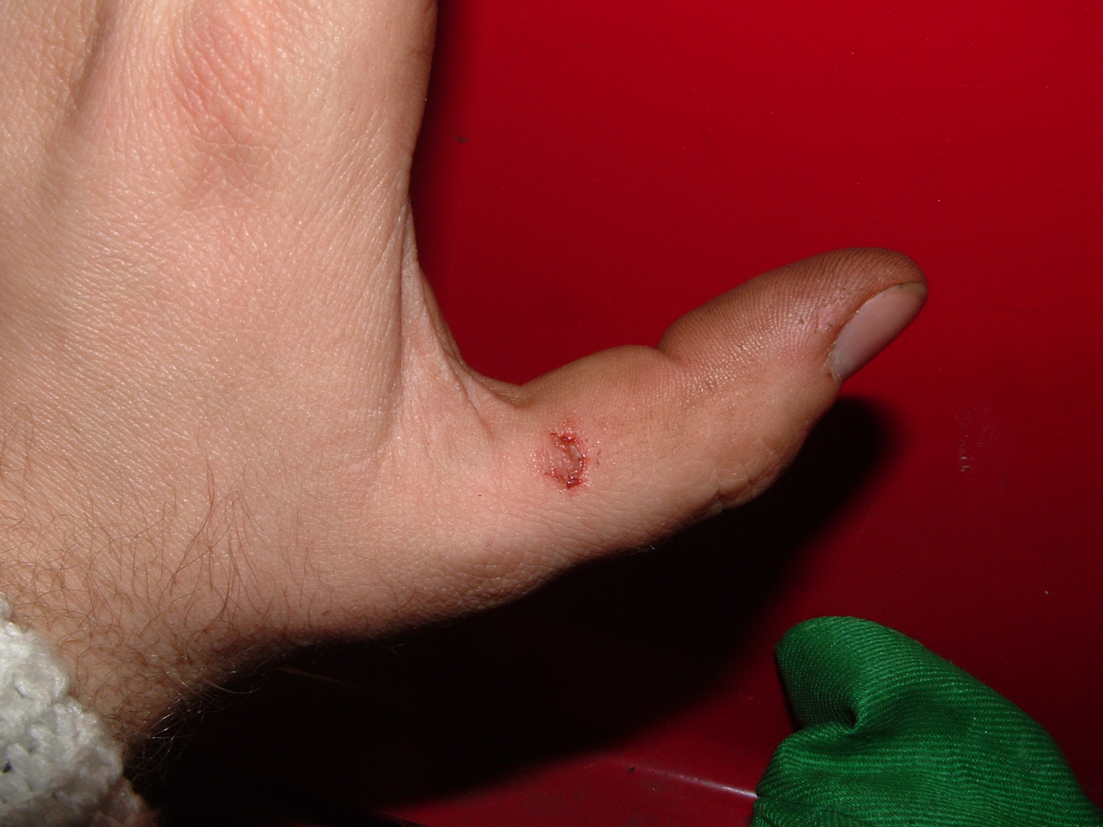

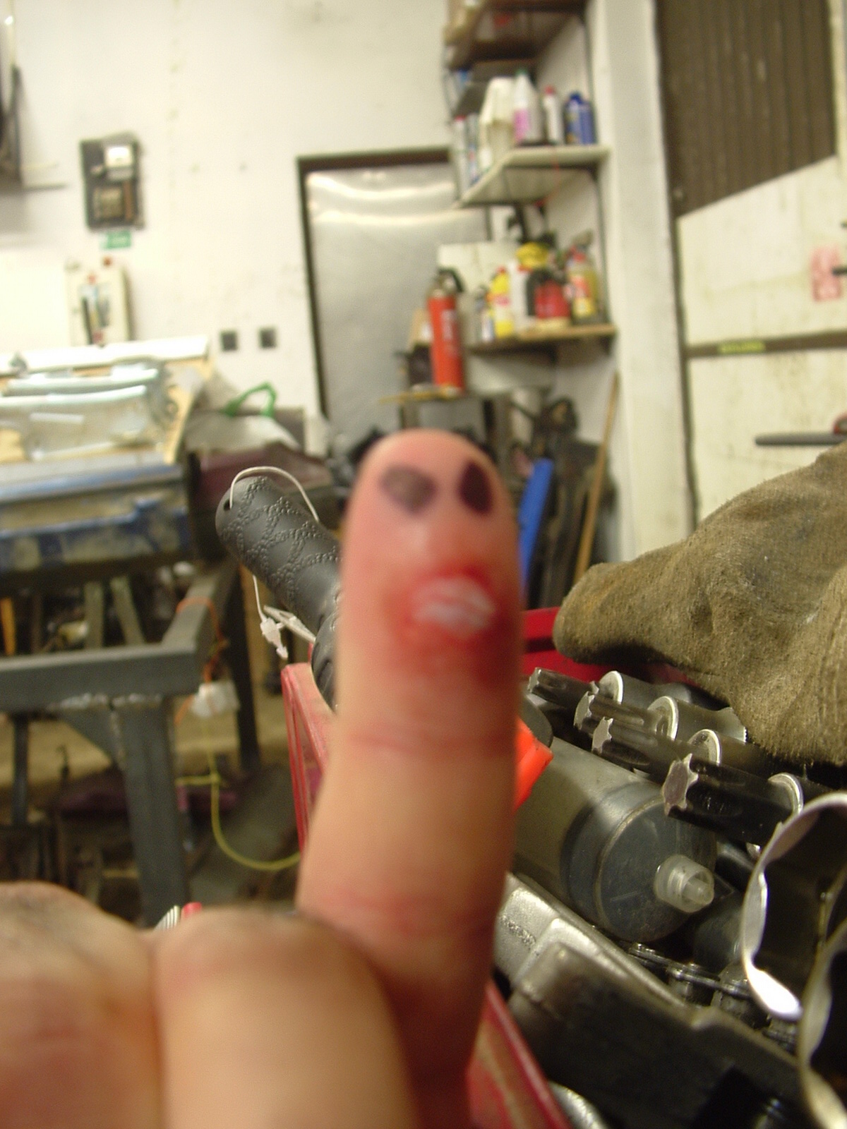

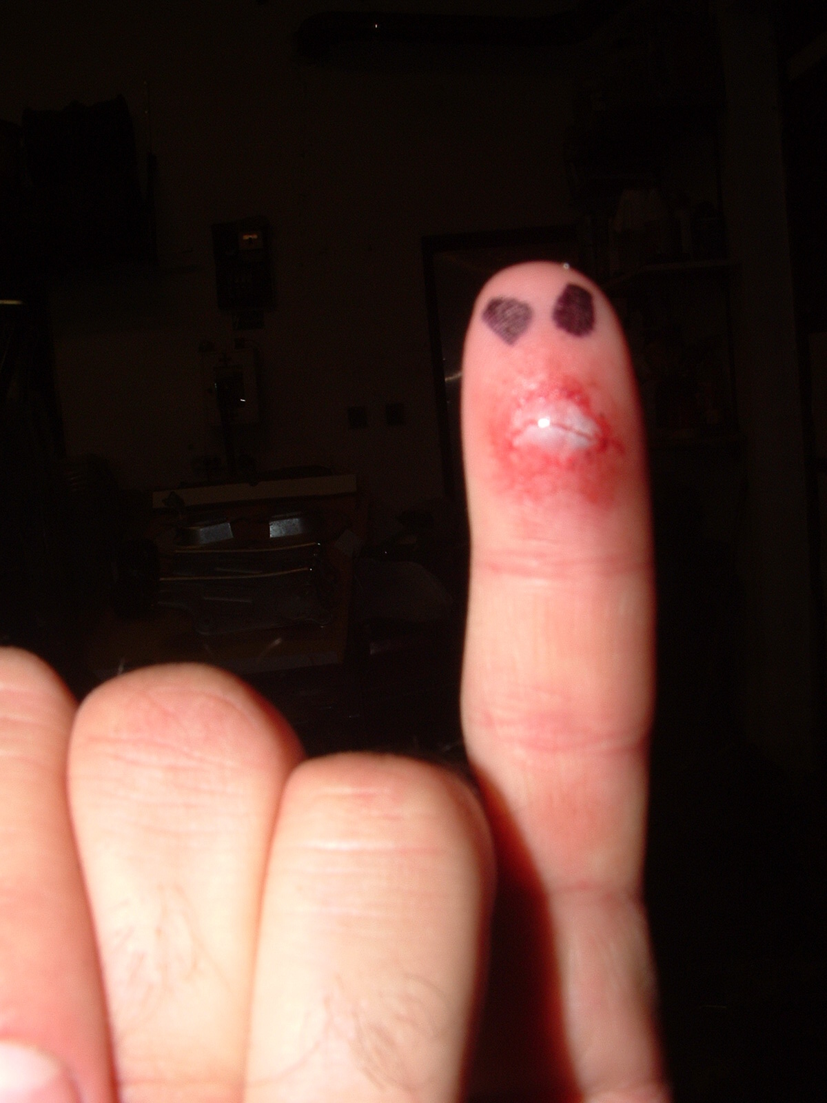

sérülések (mert anélkül nem Pat and Mat...):
és ami még lemaradt: kedves kínai barátaink a 12t-s prés összerakásához 4.8 keménységü csavart használtak. Ezek a csavarok eléggé elfáradtak amikor a híd szétszedésénél ki kellett használni a 12t-t. Csodálom hogy nem szakadtak szét... csere lesz.

Présemet meg nem fikázni Nekem eddig vitt mindent :)
Nem sokon múlott egyébkéntBlant wrote:Az az első verzió de rusnyán arconverhetett volna titeket :)
A gonosz véresszájú manó az enyém.szszaby wrote:Tibi, tied a bibis ujj?
Akkor ott volt a rézfaszú bagoly is :)Tibi wrote: A gonosz véresszájú manó az enyém.

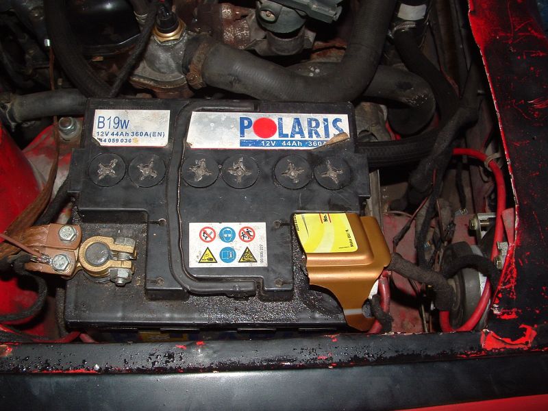

A lájtos e heti móking bevált. Cél volt a sima hűtősapkánál való szivárgás megszüntetése boltbamenés és pénzköltés nélkül.
A megoldás úgy nézett ki, h fogtam a rommá öregedett tömítőgumit és egy hosszában elvágott bringa belsőgumiból kivágtam egy hasonló méretű körhöz messziről hasonlító területet. Ezt a kör gumit behelyeztem a hűtősapkába. A hűtő hűtősapka csatlakozását megcsiszolgattam, h eltávolítsam a rárohadt régi gumidarabkákat, amiktől nem volt egyenletes a felület. Ez után beletöltöttem vagy 1,5 liter vizet, ami hiányzott, majd szépen rácsavartam a sapkát az új tömítéssel. Mivel rájöttem, h 2 réteg gumibelsővel már nem tudom rátekerni a sapkát, ezért csak egy maradt benne.
Ezután kidobtam a francba a régi tömítést.
A hétvégi tesztek alapján ránézésre nem ereszti a vizet!

Fain!!! Nekem is jópár helyen van a Capriban kerékpár belső Jó tömítő és rezgéscsillapító anyag ha nincs jobblevelboss wrote:Sziasztok!
