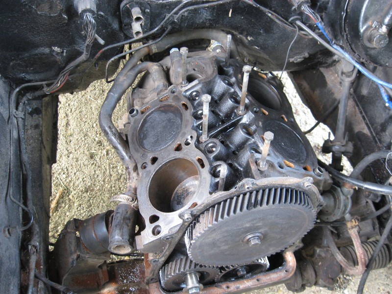

aranyos Vagy köszönöm de az a baj,hogy lent van 180km-rel arrébb a szépség ... nem tudom ,hogy mi van az biztos,hogy a vezérlés jelen van,és a többi dolgot is betűről betűre követtem,bár ez érdekes,hogy nem volt olyan pont ahol teljesen zár a rendszer
a képen látható mennyire voltam bátor szétszedésileg,sikerült is összerakni ...csak valami (persze csak nekem,biztos egyből látnátok egy apró mosollyal nyugtázva mi is a gond)furcsaság van a dologban...

Nos a képen, amit belinkeltél, Te is láthatod, hogy 2-2 henger egyszerre van felső holtponton. a 2ből az egyik sűrítési felső holtponton van (akkor jön a gyújtás), a másikon pedig pont vége a kipufogásnak és kezdődik a szívás. Ha pont felső holtponton vagy (az ékszíjtárcsa jele a 0-s blokkjelnél), akkor a sűrítési felsőn lévő egyes, vagy a négyes hengernél tudsz állítani (ott akkor van zárva mindkettő), míg a másiknál azt veszed észre, hogy pont úgynevezett mérleghelyzetben vannak a szelepek, tehát szelepváltás van, a kipufogószelep zár, a szívó nyit.. Ha tovább forgatod, akkor a másik két henger szelepeit figyelve, amikor az egyiknél szelepváltás van, akkor tudod állítani a másikat, és így tovább. Ha nem érthető így, leírom még részletesebben. Üdv! És pontos hézagot állíts! A vaterán kb 1500 Ft-ért tudsz venni fasza hézagmérőt.

Köszönöm a segítséget,most,hogy olvasom soraid én azon a hengeren állítgattam a hézagot ami mérleg helyzetben volt valószínűleg ..ez van nem baj ezek után már menni fog
egy szelephézagot egy kedves Márkatárs tudna adni?köszönet érte és mindenkinek a rengeteg segítségért remélem hamarosan hllom végre a hangját. ÜDV!
