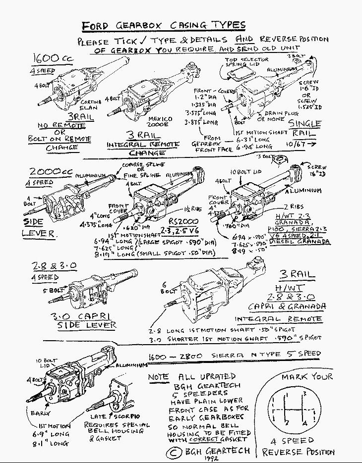

ha jol nézegetem a Burton katalogust, akkot az angol 4-es váltó az Type 5. legalábbis nekem ango 4-es van a kocsi alatt és az igy néz ki mint a katalogusban a Type 5. a csattanos meg a Type F.
Thx! Akkor ezek szerint van Type 5, és van T5. A kettő nem összekeverendő!

Fasza kis váltó az a T5, persze csak a pinto motoros caprikhoz jó. :mrgreen:
Overdrive úgy tudom, hogy csak automata váltókban van :?:
Nem nagyon hasonlít a két váltó egymásra, de ez semmit se jelent.
A régi TypeN-es hasonlít a Type9-re.
