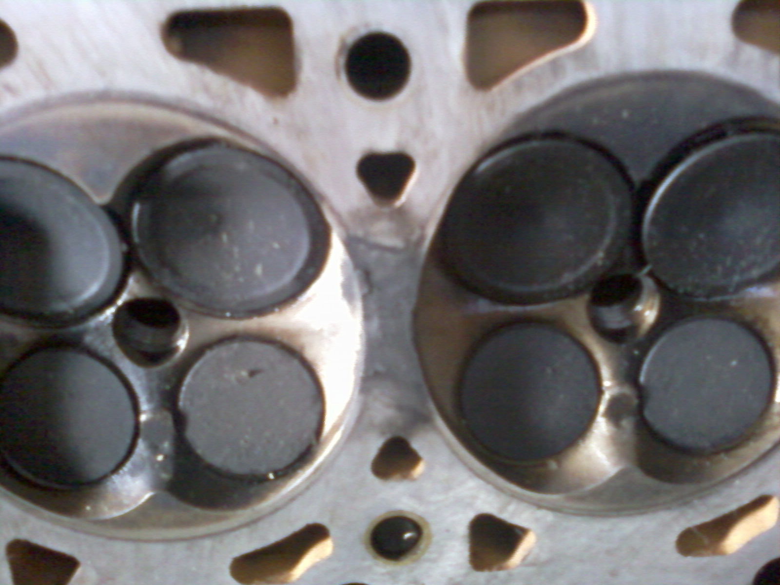

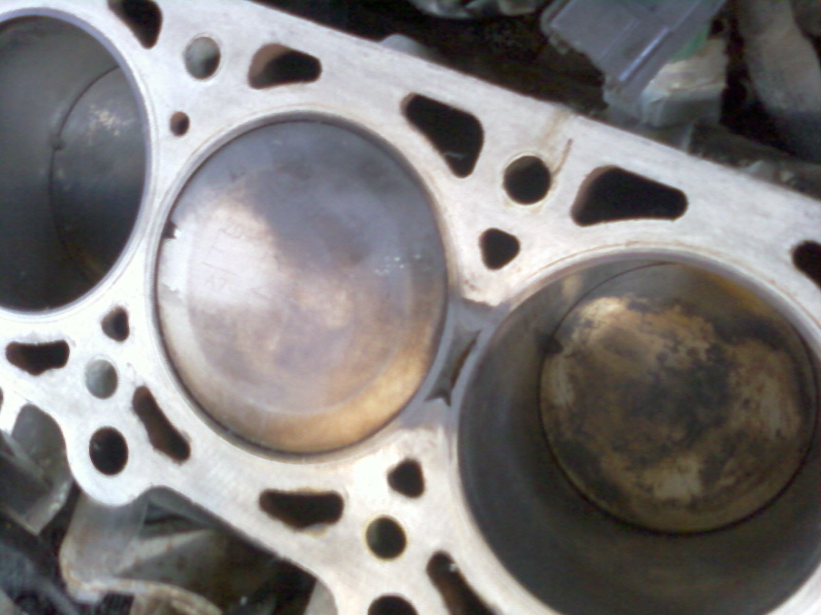

kuplung meg lendkerék szintén nem nagy pénz, ha automatásat találsz mocit. én mikor kerestem, a 10 út melletti nagy bontóban volt egy 4 szelepes moci, aminek átégett a 2 henger közt, de a HF-ek jók voltak, azt 120-ért akarta adni az ember:
az az ember, akinek több mocija is van, azt állítja, hogy ezeknek az alja egyforma, a DOHC-nál is ugyanaz a vezérlés, mert a második tengelyt egy kis lánc hajtja a mellette levő tengelyről (ezt láttam is élőben), tehát lehet 32 szelepesíteni egy 16 szelepes mocit is. furcsa mód, a bontós cuccban elsőkerekes hajtásban volt ez a nagy dög moci.
