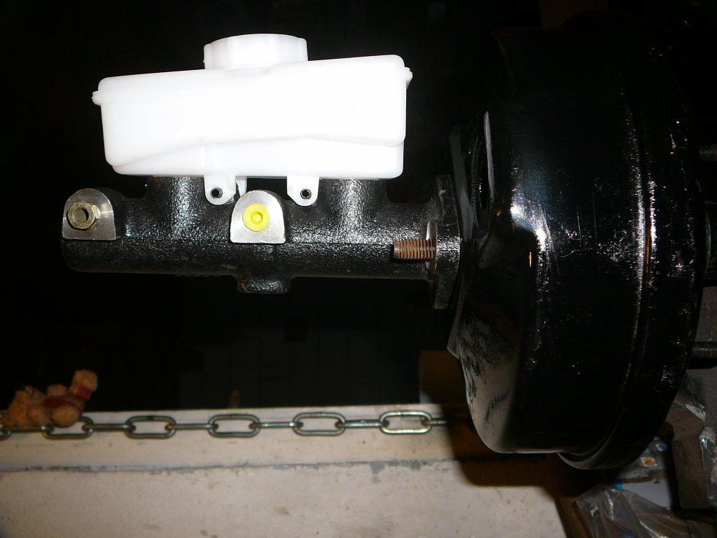

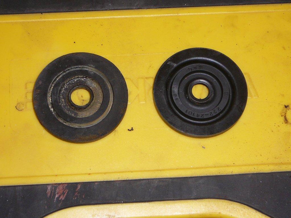

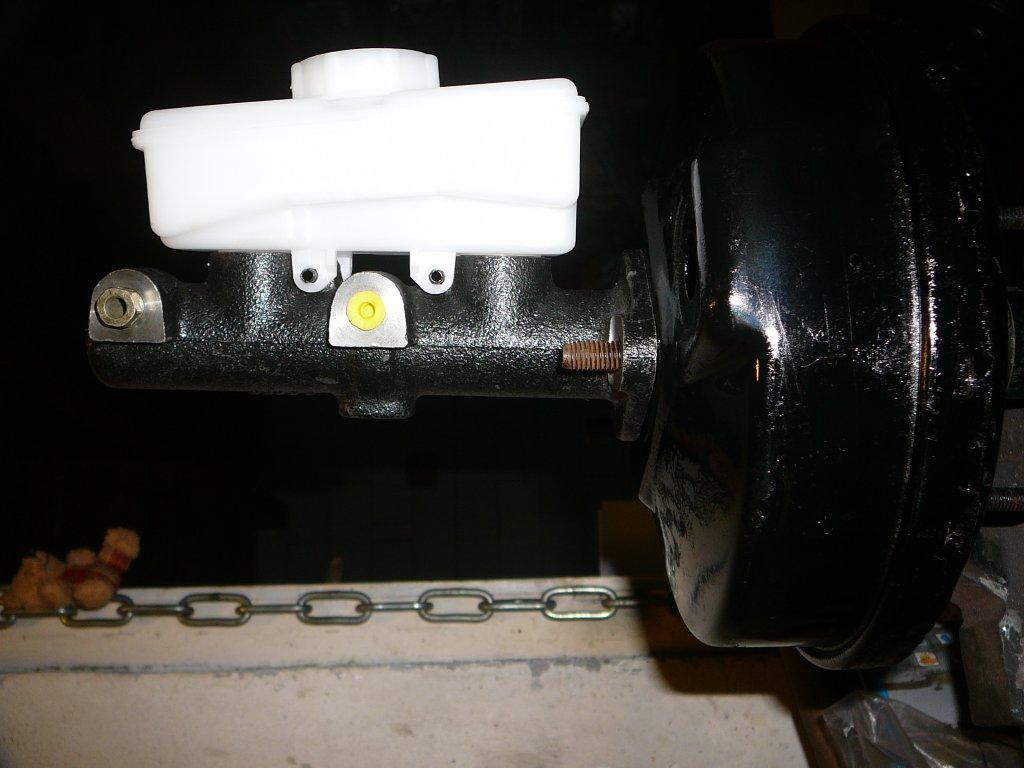

Akkor intéztem egy angol főféket is végre, szimering szar volt benne, szerencsére lehetett kapni felújítót is meg Szabi is emlékezett hogy egy toyota szervónak is mintha hasonló lenne a tömítése. Megrendelte és csontra ugyanaz volt, mint az angol szervóé :
Szabi szerint faszán fog a fék, majd letesztelem én is és majd egybeszedem a tapasztalatokat a fékes topikba erről a angol szervó+land rover főfék+volvó 4 dugós nyeregről.
