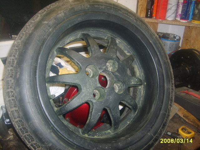

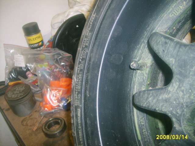

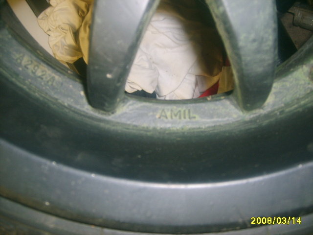

Erről a felniről tud valaki valamit?
Re: futómű
Fekete 10 küllős és 4 lyukas :mrgreen:
Ezen kívül semmit.
Re: futómű
Hattyu wrote:Fekete 10 küllős és 4 lyukas :mrgreen:
Így ahogy mondod, tényleg. :roll: :lol: :lol: :lol:
Re: futómű
Ezen kívül semmit.
Megelőztél ! Szabi minek ez neked, totojára?
Re: futómű
Arra lenne, de csak kettő darab és még jó volna meg ennyi.
