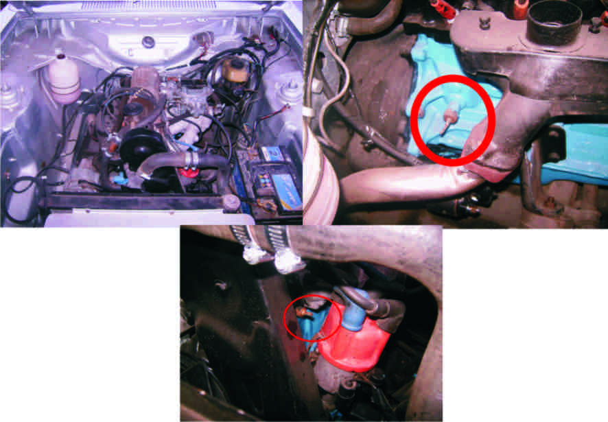

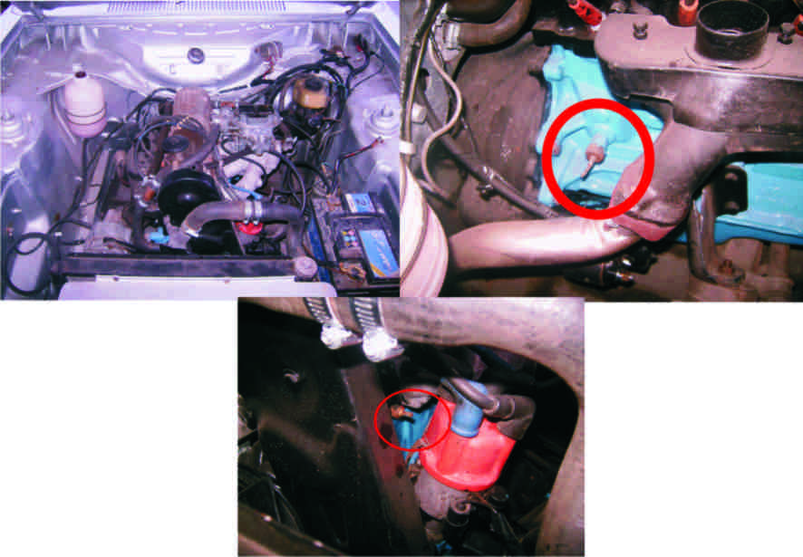

vagyok toletek is megkerdezni, h a csatolt kepekben az elso az az olajnyomasmero a 2ik meg a ho-mero?,
illetve az olajnyomasmero bekotesenel elakadtam....a motorkep meg azert hogy akkor erre mag atype 9 ,egy igaz?

papirképeket szkennelsz be amikor így egymáson vannak a képek? csak mert nem nagyon látszik rajtuk semmi. ha jó képek lennének, könnyebb lenne megfejteni mi a kérdés. képfeltöltés topik is van, ott olvashatsz ról mit és hogy kell:

kérdésedre válaszolva: az olajnyomás gomba testet kapcsol, amikor megjön az olajnyomás, akkor meg kikapcsol. a lámpa másik felén gyujtás + van, ezért van hogy gyujtáson ég az olajnyomás lámpa, ha beindítod a motort és megvan a nyomás akkor meg elalszik. a vízhőfok jeladó egy ellenállás, aminek változik az értéke a víz hőmérségletének függvényében. ha meg akarod keresni hogy melyik hol van, egy multiméterrel rámérsz a jeladó és a moci közt, ha rövidzár (sípol a müszer ha van rajta szakadásvizsgáló, sypolós üzemmód) akkor az az olajgomba, ha meg valamennyi ohm-ot mérsz, akkor az a vízhőfok jeladó.
a motor képen egy pinto van, ahhoz lehet venni type 9 váltót.

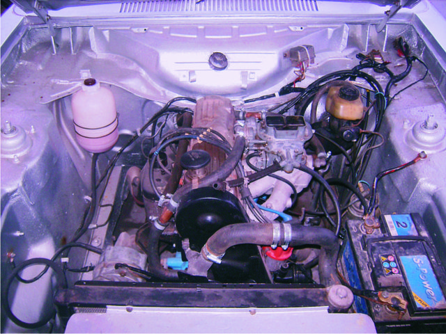

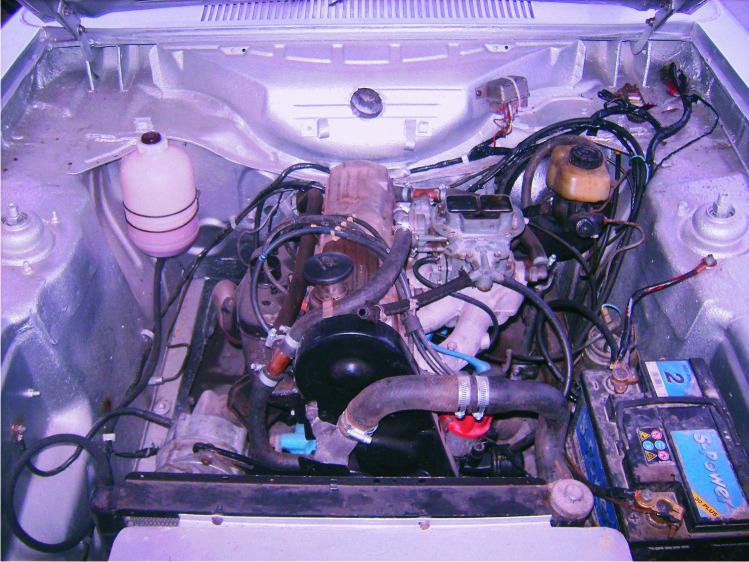

Az első képen egy 2000-pintó van (duplatorkú karbi ) a másodikon egy mechanikus olajnyomás órához a csőcsatlakozó ,a harmadikon egy pintó (mindegy melyik ) hőgomba ,( fehér színűnek kell lennie ,ha használt akkor enyhén sárga ).

Ja igen ,az első kép egy "V" motoros kaszniba levő sor négy Mk1 .

A csattogósnál oda kell figyelni a motortartó bakok és a váltótartó gumibak épségére ,mivel a kulissza nem a váltóhoz hanem a kardánalagúthoz van fikszálva .Ha ezek a te autód képei ,akkor tisztán kivehető a házilagos motortaró bak ,vagyis ha nem az eredeti helyén van a motor-váltó kombó ,egyedi beállítás kell .Miért fontos ez? A csattogósnál rakhatsz egyszerre két sebességet is ,mondjuk az elsőből kiveszed ,beteszed másodikba ( be is veszi ) azt gondolod minden király ,de nem ,az elsőt még nem adta ki ,kuplung ráenged ,reccs és már fejeled is ki a szélvédőt.kun laci wrote:Sziasztok,

Egyrészt ,de abban tévedtem hogy mk1 ,ez mk2 vagy 3 ,mk1 be nincs sarokmerevítés de ami még ez mellett szól ,hogy jobb oldalon van az akksitálca .Az hogy nem mk1 ,abból is látszik ,hogy a gólyalábat nem m8 csavar fogja ,hanem tőcsavaros . Az mk1 nél a felső tálcába három m8 anya van gyárilag hegesztve ,és felülről a doblemezen át csavarsz bele három rövid nyolcas csavart ,ezt a többinél már úgy oldották meg ,hogy a csavar be van hegesztve a tálcába ,és felülről csak anyával rögzíted ( a gyári még hegesztve sincs ,ricnis mint a keréktőcsavar ,cserélhető ,csak beütöd és kész .)szszaby wrote:A sarokmerevítésből gondolod? Az enyémbe sose volt.White Shark wrote:Ja igen ,az első kép egy "V" motoros kaszniba levő sor négy Mk1 .

Amúgy a szélvédő alatti fűtés légbeömlőn tisztán látszik hogy nem Mk1.
