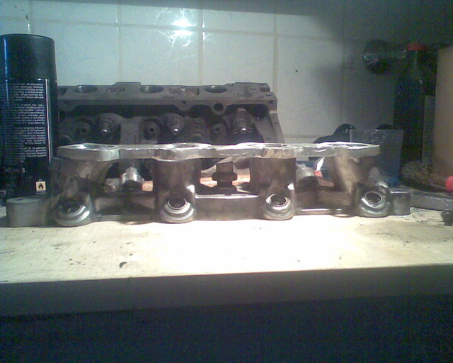

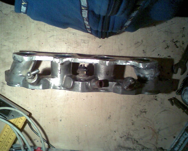

itt egy gyártott, ez van az enyémen igaz , hogy pinton

Szép munka, hol készült ha szabad tudni?SONI wrote:itt egy gyártott, ez van az enyémen igaz , hogy pinton

Én csináltam.mazso wrote:Szép munka, hol készült ha szabad tudni?SONI wrote:itt egy gyártott, ez van az enyémen igaz , hogy pinton
