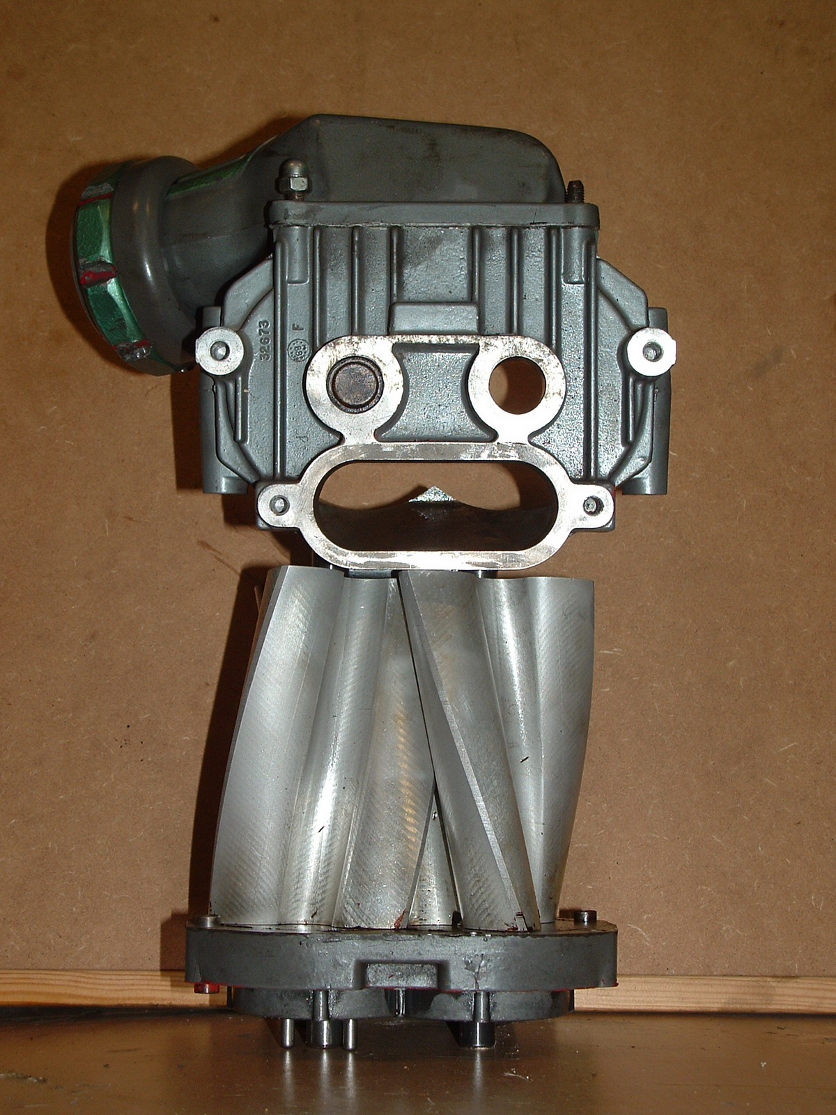

kis játik a compival:
http://fatfish.hu/portal/index.php/proj ... -amocibele" onclick="window.open(this.href);return false;

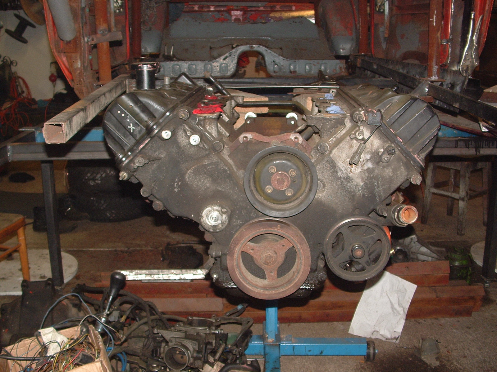

Tavaly novemberében érkezett igazán fordulopontjához a project, az eddigi tervek átalakultak, lemondtam a 3.8 kompresszorról, mert jött egy 4.6 V8...
az új terv: a csótiból a 2.3 kiköltözik, belemegy egy másik sierrába, a csóti megkapja a 3.8 compit, az escortba meg bekerül a 4.6 Modular V8, ami egy 2001-es crown victoriából származik. már régóta szemezgettem egy ilyen mocival, kb 2 éve már megvettem hozzá a könyveket is hogy melyik verziót érdemes begyűjteni, és egyszer csak lett egy eladó moci itthon, ráadásul jó áron...
http://fatfish.hu/portal/index.php/proj ... otetoldala" onclick="window.open(this.href);return false;

Lehet, hogy nem volt azért túlzás az a "viccnek" szánt széles felniBogyo28 wrote:Tavaly novemberében érkezett igazán fordulopontjához a project, az eddigi tervek átalakultak, lemondtam a 3.8 kompresszorról, mert jött egy 4.6 V8...
Re: The HFDS project
az a felni nem viccből készült, bár nem ehhez a projecthez. az lehet hogy ide is széles...Bubor wrote:Lehet, hogy nem volt azért túlzás az a "viccnek" szánt széles felniBogyo28 wrote:Tavaly novemberében érkezett igazán fordulopontjához a project, az eddigi tervek átalakultak, lemondtam a 3.8 kompresszorról, mert jött egy 4.6 V8...
