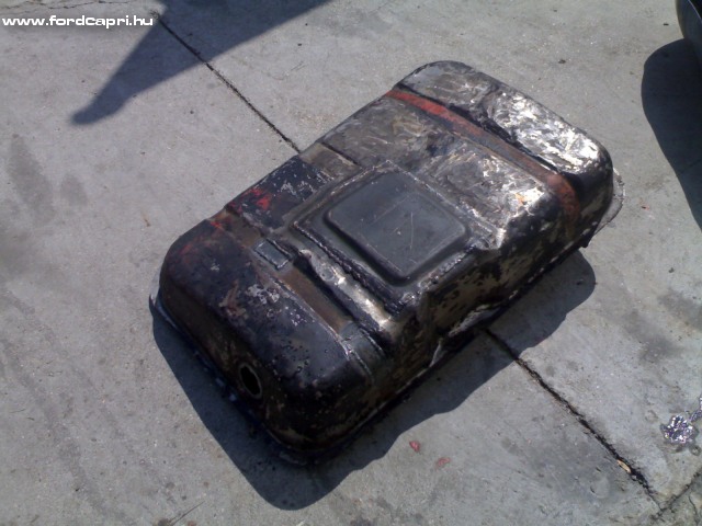

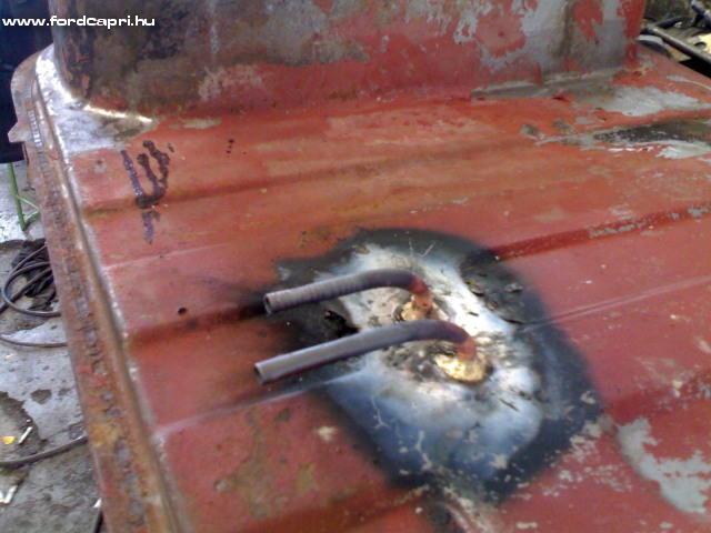

Ma próbára került a sor!!! Nagyon durván megy! Nem rángat,nem torpanik... Nem volt gond a felülről belehegesztett csövekkel tökéletesen felszívja az anyagot, a szívó levan vágva srégen és úgy van leengedve a pohár fenekére, a visszafolyó csöve is a pohárba megy kb 1 cm re a tank aljától. Az egyetlen probléma a pótkerékvájúval volt, kicsit alakítani kellett egy 10cm-es részen, hogy elférjenek a csövek.

Na igy néz ki.Még melegen!
