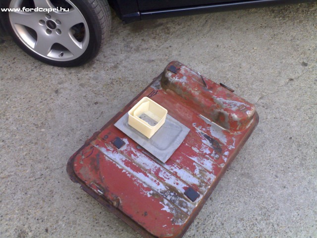

Na,
megmértem a dolgokat a lényeg röviden az, hagy a Scorpio tank kb 25 cm magas ahol belóg az Ac ez elvileg elférne a Capri tankban, csakhogy 135 mm ( + egy kis ráhagyás a hegesztésnek ) -es lyuk kell neki de a Capri tank a magas résznél nincs olyan széles tehát nem tudok rá akkora lyukat vágni. Kiszélesíteni azt a részt ha jól láttam nem lehet mert nem fér el a bódé alatt. Szóval én arra jutottam, hogy akkor végülis kell vennem egy külső pumpát, és csak azt a kis műanyag labirintust tudom használni belőle... :( valakinek ötlet?

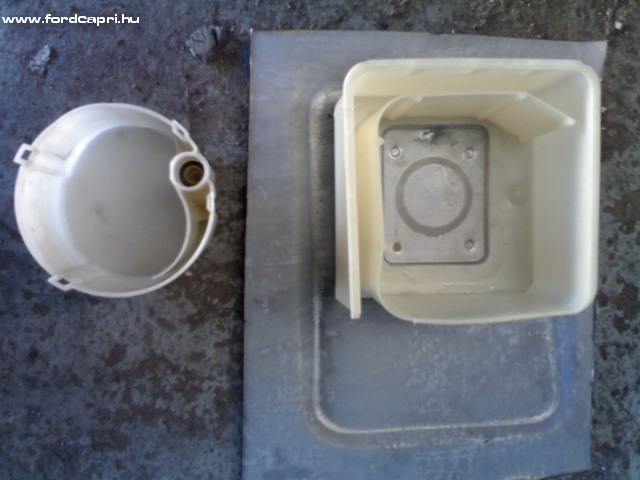

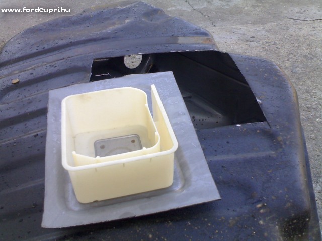

Ma megcsináltam a benyótartájt, egy scorpio tankból került át, meg volt egy fiat-é is de az nem bizonyult jónak:Image
A szintjelző maradt a régi helyén, a visszafolyó meg a szívó 8as csővel a tank tetejre került.

Post by Szelei Szilard »
A tank tetején, a pohár fölött lett két luk fúrva, itt megy be mind a kettő a pohár közepébe. A cső ahogy kiér a tankból megvan hajtva, hogy elférjen a kasztni meg a tank között.
