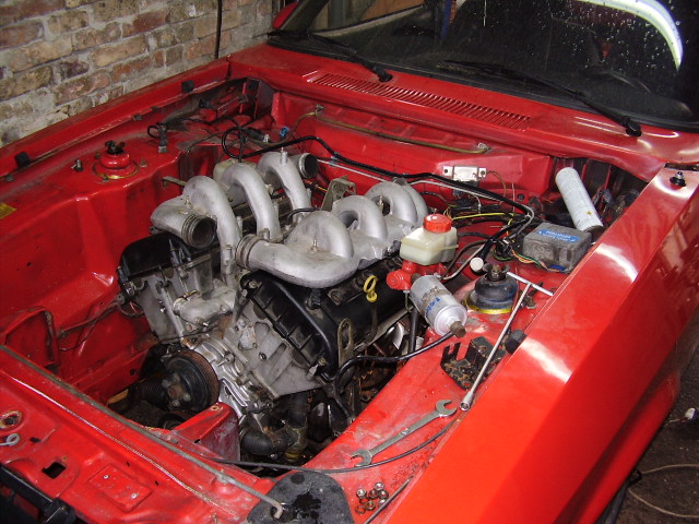

az autóm:
http://www.kepfeltoltes.hu/050108/P1080003.jpg
http://www.kepfeltoltes.hu/050108/P1080004.jpg

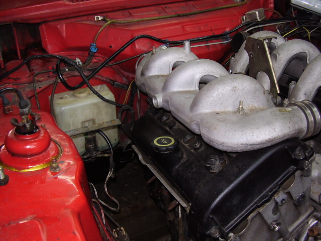

a jelenlegi motortér:
http://www.kepfeltoltes.hu/050108/P1080005.jpg

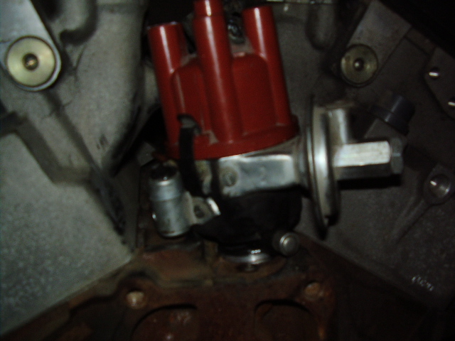

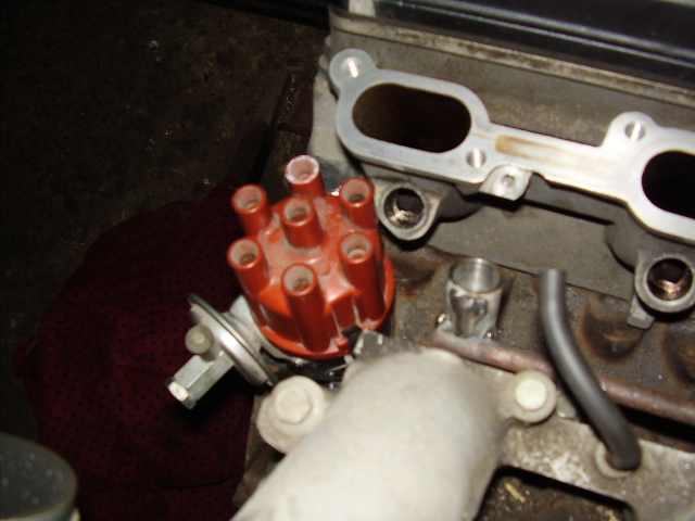

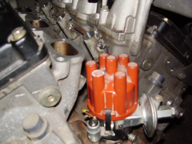

Már a gyujtást is sikerült megoldani bár ez volt a legnehezebb probléma,a helyhiány miatt. Egyetlen
negativuma, hogy ösrégi megszakitos gyujtás, de legalább elfér.

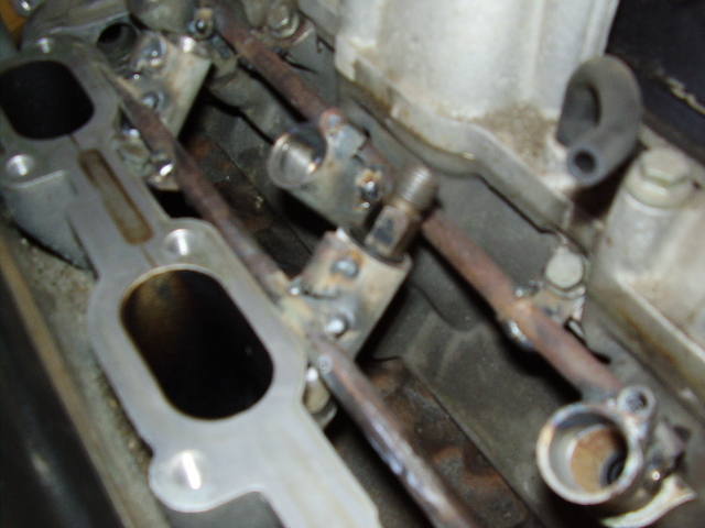

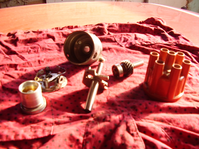

Hálistennek nem a "csuklos" megoldás került bele,mert lemodelleztem és majdnem kiugrott a furógépböl.Sikerült találni egy kis elosztot,(valami régi 6 hengeres mercié)ez nagyonszüken elfér némi átalakitással,olyan áron ,hogy mostmeg a 6. henger injektora nem fér el.De ezt már lényegesn könyebb átrakni. ja köszi a segitséget a képnél

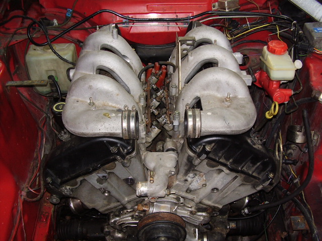

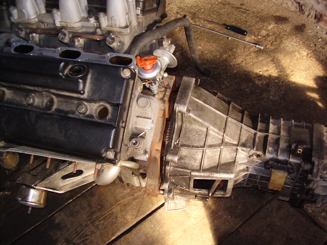

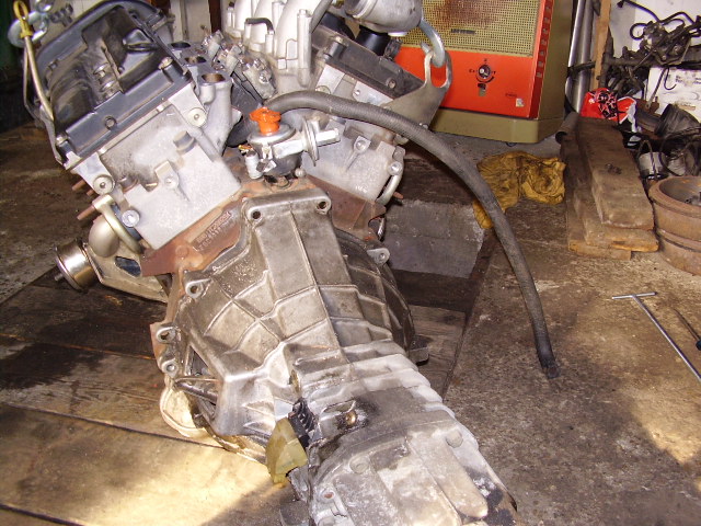

cosworth folytatás

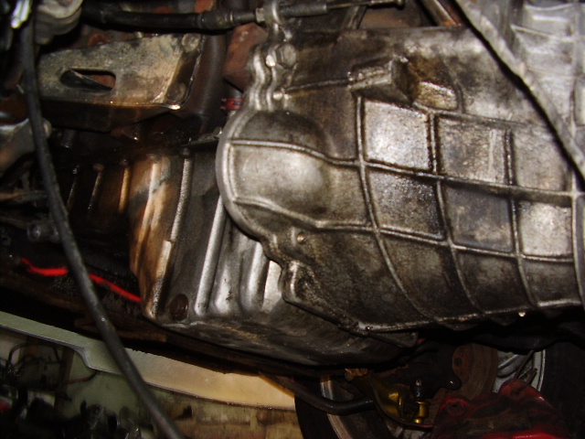

Némi előrelépés történt. Cosworth+MT 75 válto.
Hát ez nem semmi!

Hali srácok! Kellemesen telt számomra a husvét!!! Betoltam a helyére a cossit!!
