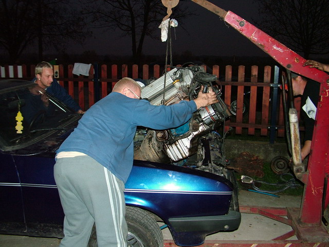

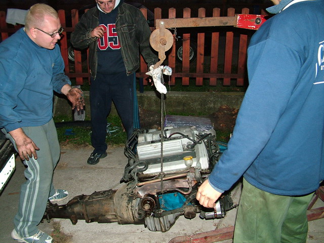

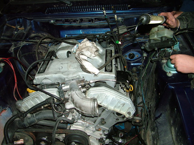

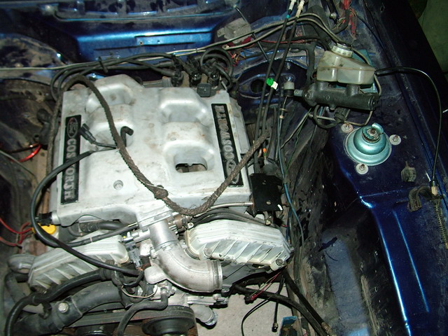

Na a mult hátvégén elindult nálam is a coswoth-osítási hadművelet. Utolagos köszönet az összez trógernek, aki segitett vagy hátráltatott a moci cserében (név szerint: Sunya, Pudva, Kovi, Szegfű) :D
Néhány kép is itt van:
Ilyen volt:
csere in progress:
És ilyen lett:
