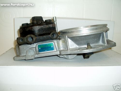

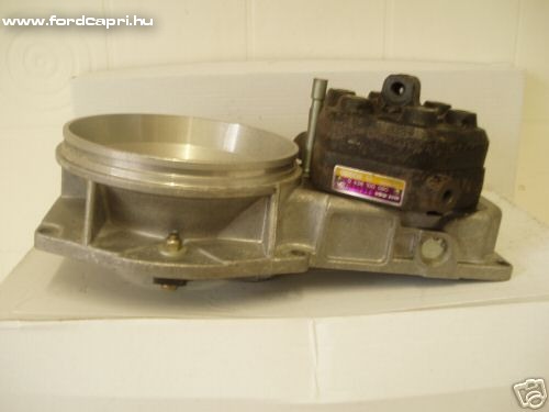

Nekem csak K-jettel van nehany tapasztalatom.
Ahogy Bogyo is mondta, egyszeru a rendszer, de a 20 ev ranyomta belyeget a mechanikus egysegekre. Van tartalek a rendszerben, nem kell felni, hogy nem tol eleg benyat. A burtonnel lehet kapni egy konyvet ami Bosch injektor rendszerek tuningjaval foglakozik, belertve a K-jetet is.
Legtobbet az injektorokkal szoptam, eldugulgatnak, nem tesz jot nekik a sok allas. Lehet ultrahangosan tisztittatni, tobb-kevesebb sikerrel.
A bemelegedes szabalyzo lehet hibaforras, nekem nem volt vele eddig.
Ott van ugye a nagynyomasu benyapumpa, ami ha betegeskedik nem olcso a csereje.
Az egesz rendszer lelke az elosztofej, ami nekem dogledezik, ereszti valahol a benzint, foltos a legszurom tole.
Regi technika hive vagyok, K-jet felujitas teren odaig jutottam el, hogy szereztem ket uj injektort, uj bosch benzinpumpat es egy szinten soha nem hasznalt elosztofejet, ami 86` ota varta egy angliai garazsban dobozban pislogva, hogy egy magyar capriban szolgaljon hamarosan.
Ezt mar legalabb 15eve nem gyartjak, ment is erte a harc...
