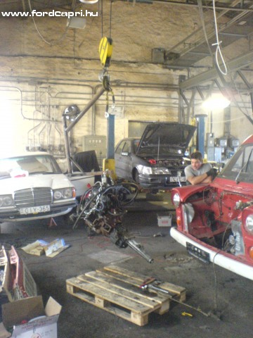

Na a tranyoba visszaépült a szive, kissebb szopások voltak, de szerencsére Capri-3 járt anno a varrónőképzőbe, és összevarta se perc alatt a beépítéshez szükséges vasakat. Igaz a esex váltója más volt, ezért a kardánnal még van némi szopás, de dolgozunk az ügyön. Azért itt van a mult heti munkabiztonsági verseny nyertese is:
ha nem lehetne rendesen kivenni a képen, leírom hogy mit is kell nézni: a darura rá van kötözve vontatókötéllel egy zártszelvényből hegesztett u alaku vas, arra ráakasztva egy lánc amin lóg a V4 meg a váltoja. de igy legalább sikerült a helyére lógatni a mocit anélkül, hogy kivertük volna a szélvédőt.

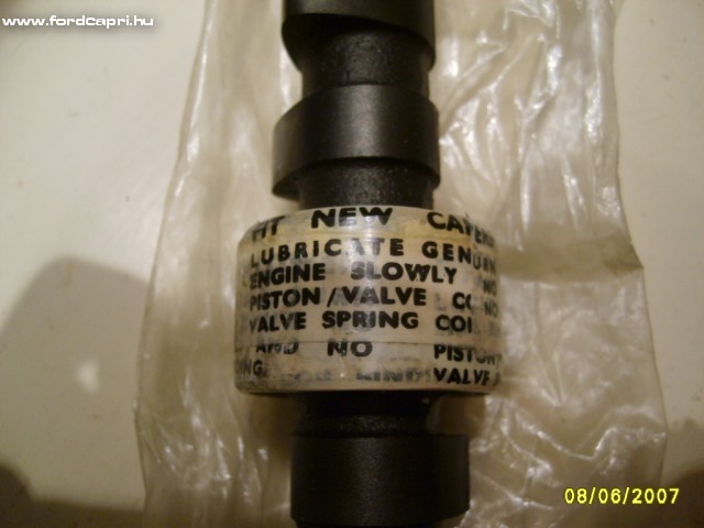

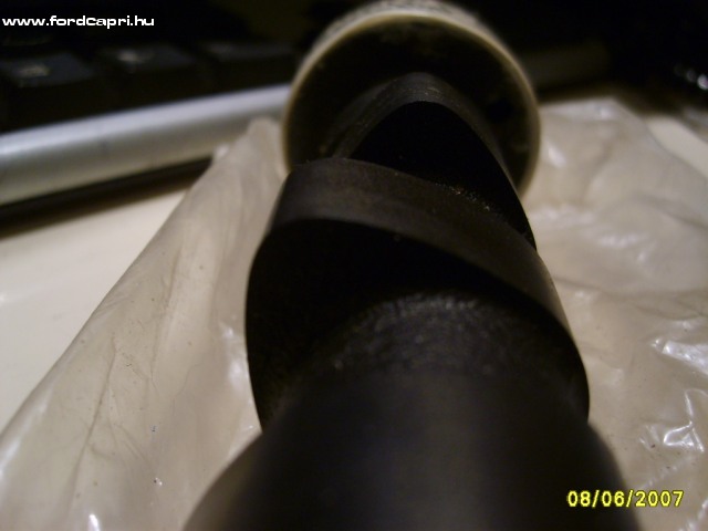

Sikerult szert tenni egy nagyon ritka alkatreszre, Szabi motorja is orulni fog neki, nem csak a gazdaja 8)
Mar regota lealltak a gyartasaval, nem is csinalnak tobbet, igazi unicum.
Egy pali garazsabol kerult elo lomtalanitaskor...
VADI UJ Piper sportveztengely(fast road) V4hez!
Mar az nagy szo hogy egyaltalan van ilyen, nemhogy az ara, hihetetlen olcso volt.
