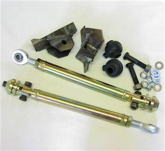

Amit én is láttam toyotát gyári megoldásban hátulról volt támasztva, szinte tök ua mint a capri futomű. A Histo-Cup -on ment autók alatt valami ilyesmi megoldás volt:
igy nem kellene hegeszteni a lengőkart, amitöl én kicsit félek, mert nem értek hozzá. Viszont gyári lengökarral, pu szilenttel, gyári gólyalábbal is egyszerüen megvalósítható lenne, a stabkar meg csak jobban elő van feszítve. Láttam olyan caprit, amin a stabkart ugy feszítették elő jobban, hogy elöl 2 cm-el lejjebb helyezték a felfogatását. Nem sufni-tuning volt, hanem valami cég álltal gyártott valami.

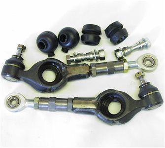

te bogyó, nézd meg jobban azt a lengőkart hegesztés ügyileg :)
a gyári cucc a stabszilent perselye mellett el van vékoníitva, mint egy I gerenda, abba nem tudnál csavarmenetet tenii a G szemhez...
ez is hegesztve van a stabi csatlakozása mellett, sőt, egészen körbeöleli a pótolt és hegesztett rész.
ebből a szempontból ez még "rosszabb" is, ráadásul nehezebben megvalósítható a bonyolultabb alkatrészek miatt. ráadásul el kell vágnod egy stabilizátort hozzá, ami azért nem vicces és beállítani is sokkal profibban kell, nézd csak mennyi lehetőség van rajta.
persze versenysportban ez a tuti, de tőlünk ez még távolabb van, mint az első verzió.

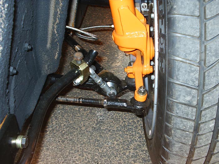

Félreértesz, a fenti 3 épet csak azért raktam fel hogy ilyen volt a Histo-Cup-os autokban. A lényeg részemre az alsó nagy kép. Ha megnézed az egy mezei lengőkarnak látszik, persze felcserélve az oldalak, és abban van benne a hátra menő kitámasztó rúd. A stabkar meg ehez van hozzácsavarozva. Ennél ha jól látom a képet, akkor mezei lengőkarral van megvalósítva. Ami fentebb van kép lengőkarról, azon már állítható, NASA technikás van, azt egyszerüen itthon megcsinálni elég merész lenne.

így ugyanaz a vélemény Lacám, mert az alsó nagy képen ugyanaz van, csak összerakva. nézd meg jobban, azon még inkább látszik a hegesztés a nagy csatlakozás felett és balra.
de valóban össze lehetne rakni talán gyári lengőkarral is.
jó öntvényhegesztő van a Teve utcából nyíló első kis utcában (sosem jegyzem meg a nevét) a Róbert K. körúttal párhuzamosan, én bennük simán megbíznék. sztem olcsóbb és egyszerűbb a hegesztett megoldás. nem bonyolódnék ebbe a több alkatrészigényű verzióba, eleve oldalanként 2 G fejjel, 1 menetes szárral és két csatlakozással több kell.
ellenben a másiknál csak az esztergált "szem" és annak felhegesztése.
én így látom.
