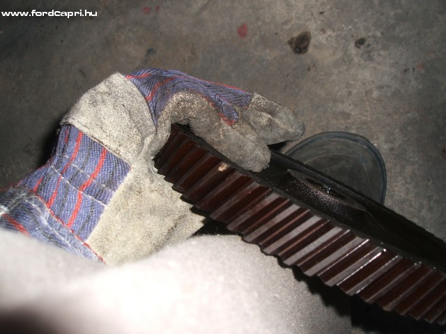

Na tegnap akkora balfasz voltam, hogy amikor szedtem le a bakelitkereket az EFI-ről az egyik fogról lepattintottam egy picike darabot.
Szerintetek ez gáz? Csere, vagy jó így is még? Esetleg kicsit csiszolgassam meg? :D

Annyival elmegy még, az enyémen két helyen is hiányzik egy pivivel nagyobb darab is, sose volt vele emiatt bajom.

Szerintem is kis hiba, ne aggodj.

Te még szerencsés voltál nekem a régi 2.3 menet közbe darált le úgy 10-12 fogat.(egyébként nem gáz ha annyi hiányzik belőle, csak nézd meg nincs e rajta valami hajszálrepedés,de szerintem nem lesz!!

Újabb kérdés. A 2,8i tárcsája fémbetétes és csak a fogazás bakelit. és dög nehéz. A 2,3 V6-é full bakelit, és harmat könnyű... Érdemes a 2,3-éval összerakni a 2,8at? Elvileg semmivel nem kap nagyobb terhelést nem? A 2,8 sem pörög többet, mint a 2,3....
Szerintetek?

Ha megegyezik mért ne.
Csak szerintem kellene cserélni vele a főtengely kereket is ha van hozzá való párja, mert a váltóba is elméletileg párban kell cserélni a fogaskereket. :roll:
Vagy nem?

Úgy illik :wink:

És miért jó neked ha az könnyü lesz? én az gyárival tenném össze, valami oka biztos van annak hogy az fém...
na akkor újabb kérdés...
Van másik, hibátlan fémbelű kerekem 2,8i ről, de a párja nincs meg hozzá. Akkor most szerintetek a lepattant fugúval rakjam össze, vagy a másikkal, ami hibátlan, de nem a hozzákopott párja? :D :twisted:

A lepattantal rakd össze, mert nem számít az a pici hiány, a másikkal meg lehet, hogy hangosabb lenne. Így is van hangja elég.
