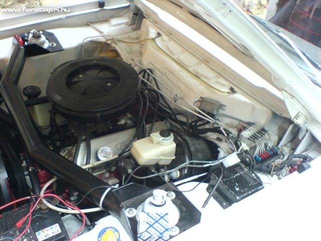

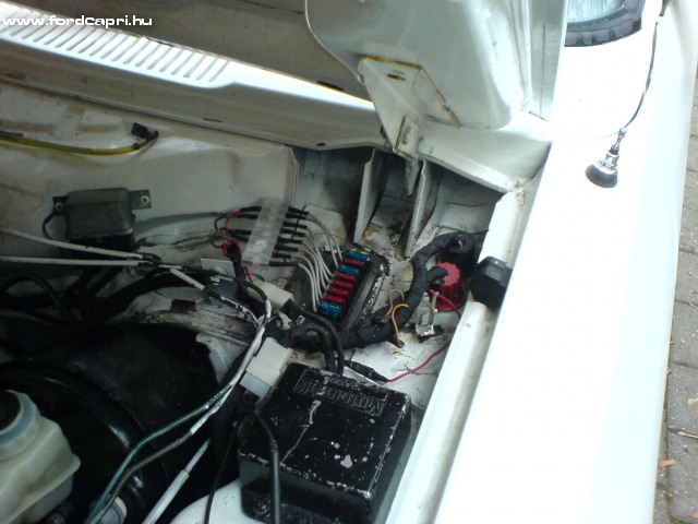

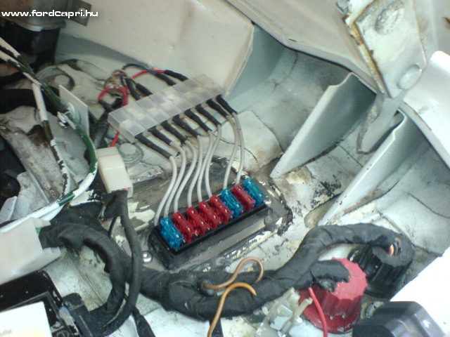

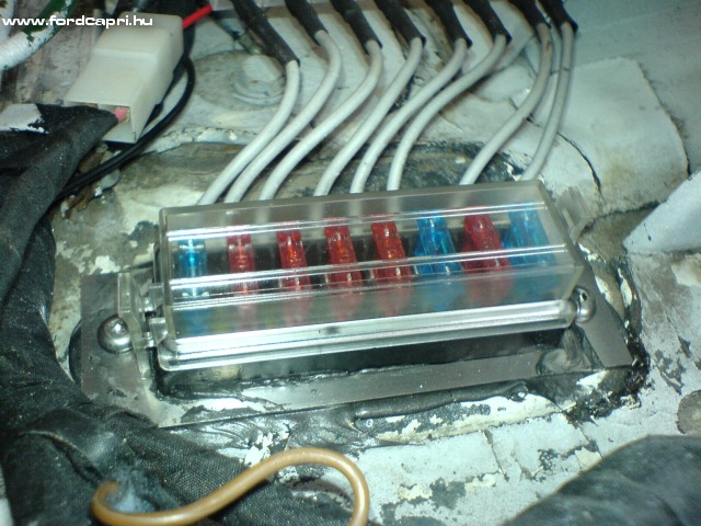

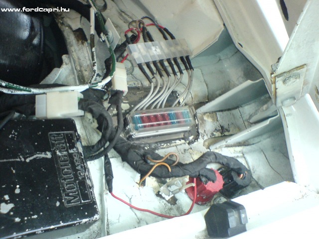

de már elkészült a csere, ami a mai technikai szinvonalon áll (késes bizti van benne), egy autoba már be is épült, nemsokára lesznek próbák is...
Félve kérdezem : biztitáblák megjöttek angolból? :D Volt valami ilyesmi de már nem tudom, hogy vót...
Tibi wrote:Félve kérdezem : biztitáblák megjöttek angolból? :D Volt valami ilyesmi de már nem tudom, hogy vót...
Persze,megjött. Sőt, egy próbadarab már bent is figyel Gobbo autójában:
sajnos az idén elmondható rólam hogy mindennel csúszásban vagyok, így ezzel a témával is. A második darab Proteus kábelkötegére fog nemsoká felkerülni, és remélem ezzel kiforr a technológia is. Az eredeti biztitábla helyére szinte teljesen passzol az uj, a furatokat kell nagyobbra átfúrni, és kb fél mm-t reszelni a nyíláson. ez persze sokkal egyszerübb ha a géptető le van szedve... szóval évek kérdése és vihető lesz akinek kell :lol: :lol: de közben azért találtam magyarországi beszerzési forrást is a késöbbiekhez....

azt a fényezés előtt még nem tudtuk hogy kell reszelni... de hogy kissebb legyen a para: lehet a müanyagból is leszedni, de ha mégis csak a fémet reszeli az ember (ez ajánlatosabb, hogy ne a vékony müanyagfalat vékonyítsunk tovább) a reszelgetés annyira minimális, hogy egy frissen fényezett vason is simán el lehet végezni, és az egészből egyébként sem lehet semmit látni majd, hiszen egy rozsdamentes takarólemez kerül felülről az egész kütyü köré, mint az a képeken is látható...

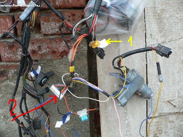

Hozzáértők segítségét kérném abban, hogy a 2-essel jelölt csatlakozó gyári tartozék vagy utólagos hekkelés eredménye ? Az 1-essel jelölt csati index csatlakozó csak a mihez tartás végett. A 2-esből 4 szál vezeték lóg ki a semmibe : 2db kék, 1 narancs és rózsaszín. A fekete rövid amin cimke van az a motortényitónál volt valami testkábel a műszerfal alatt elvileg.
A 2-es csati egy Enforser nevű risztó csatija.
A piroson és a narancsrárgán van bizti, a másik narancs az irányjelzőkhöz megy. A fekete a test, a fehér indítás tiltás, a citrom megy a gyujtáskapcsolótól jön egy kapcsolt áram. Ajtókapcsoló az kék, motortér kapcsoló kék-fehér, a többire már nem emlékszem.
