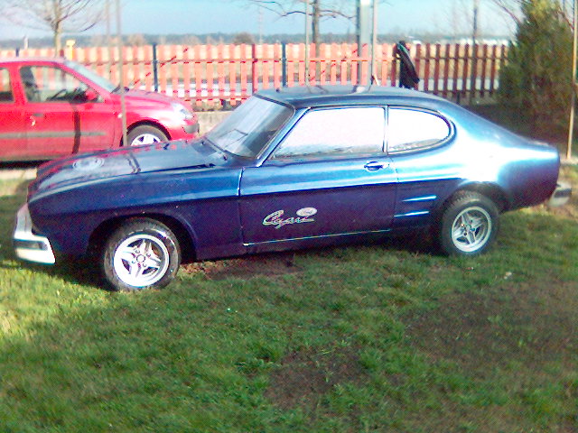

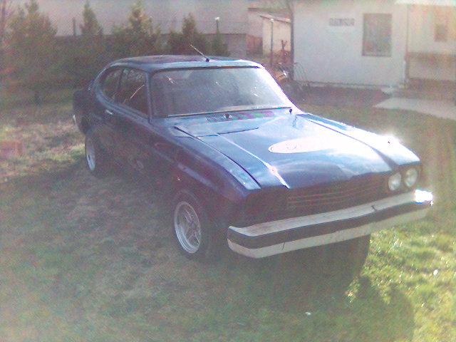

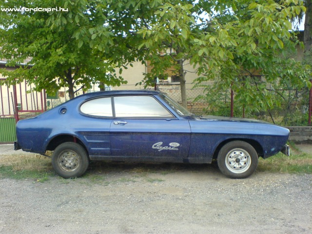

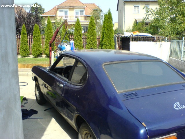

Innen indult a történet:
na ez állt muteréknál vagy 4 évet, ami a kasztnin hagyott jó pár nyomot.
de elkezdtünk nekiállni:

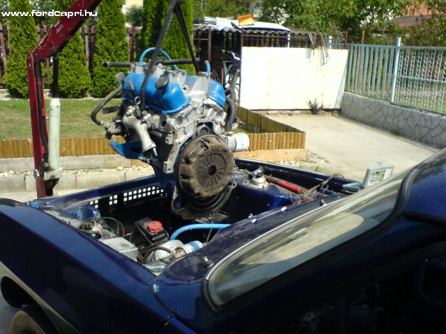

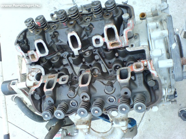

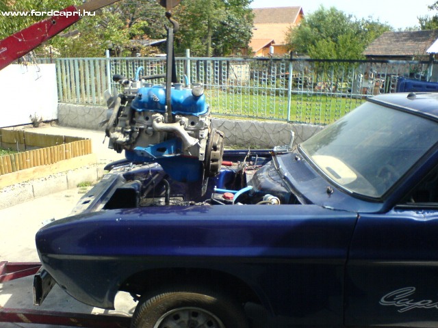

A mocit ki kellett szedni, mert anno egy törött capriban volt, és valahol összefolyt a viz és az olaj, mint kiderült a vizpumpa mellett még eltört a vizpumpa alatti dekni is:
a moci szét lesz teljesen szedve, kicserélve ami kell, majd ujra összerakva. képek majd még jöünnek...

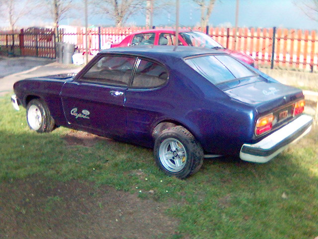

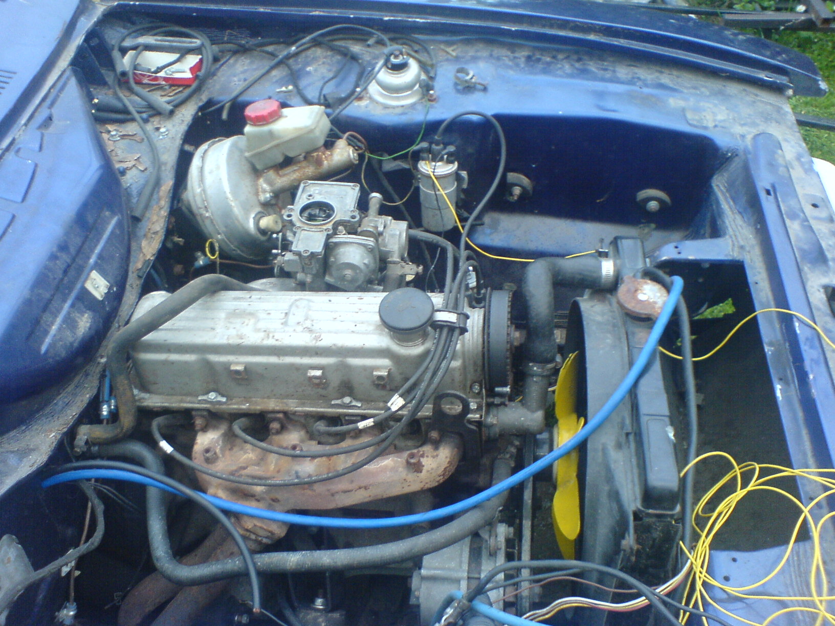

Na hát sajnos ez az MK1 olyan lassan készül, hogy ehhez képest a luca széke egy gyorsvonat. De már látszik a fény az alagut végén:

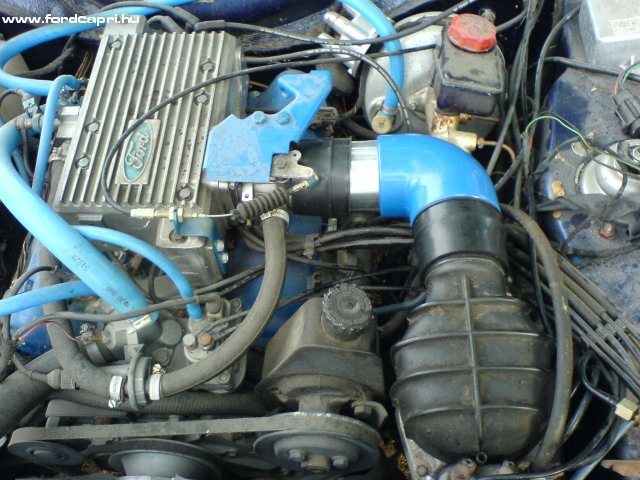

először kapott egy 1.6 sor4 mocit, amivel ujra üzembe lehet helyezni:

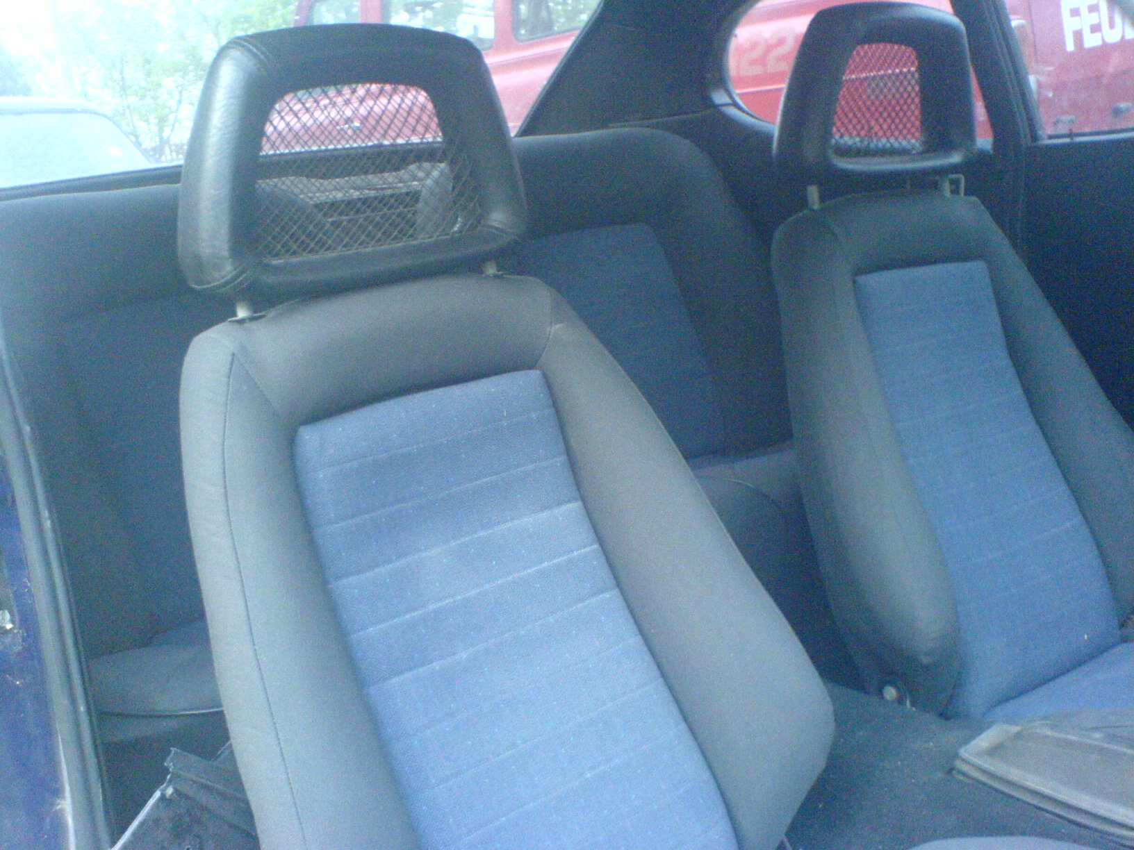

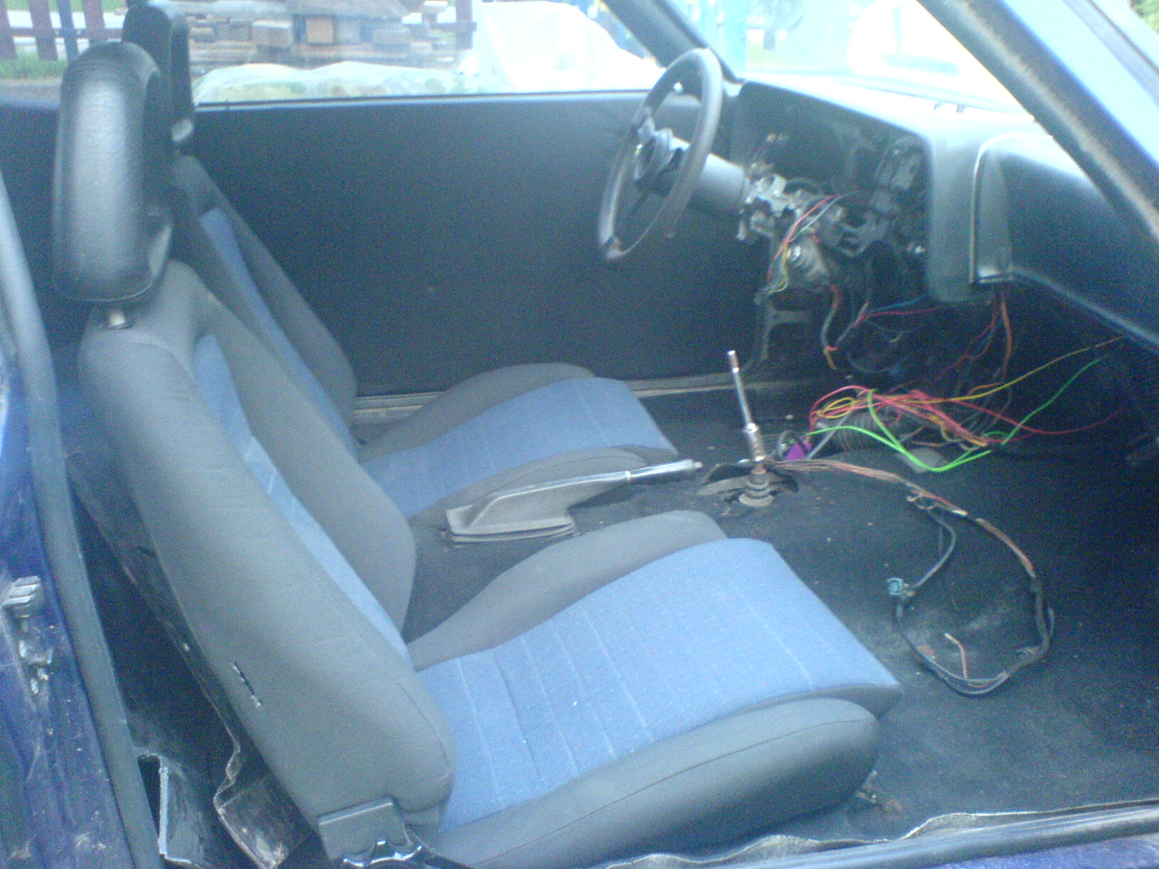

aztán elkészült az ujrakárpitozott belseje is:

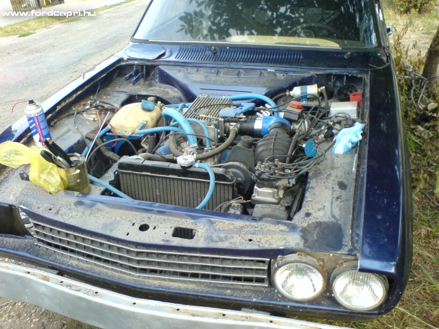

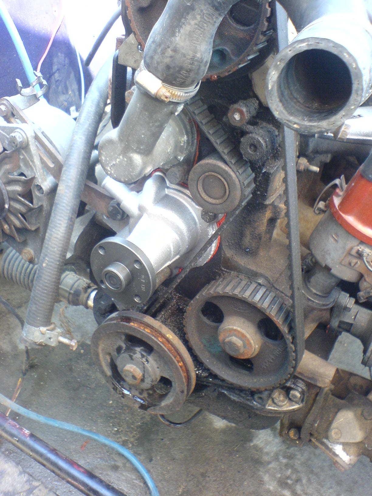

Aztán hogy ne legyen minden jó, a vízpumpa csunyán megszólalt, ezért tegnap ki lett cserélve:

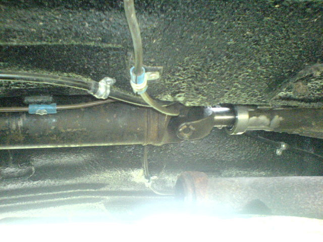

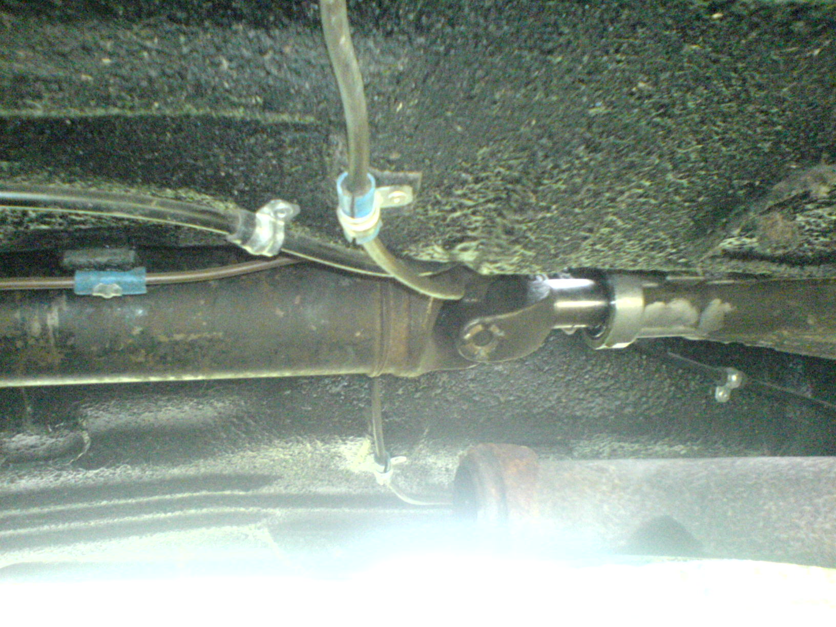

Helyére került a lerövidített kardán, ami azért kellett mert amit sikerült szerezni hozzá az hosszú volt:

Köszönöm Bogyó, már vártam a folytatást
Az ülések tényleg jól sikerültek, kár hogy nem látni az ajtókat.- ezek szerin a héten vizsga? :D

Lassan, de biztosan azért alakul a gépezet :) Gratula! 8)

az ajtókon még nincs fenn a kartámasz meg az ablaktekerő, de majd azt is dokumentálom...Machine wrote:Köszönöm Bogyó, már vártam a folytatást
