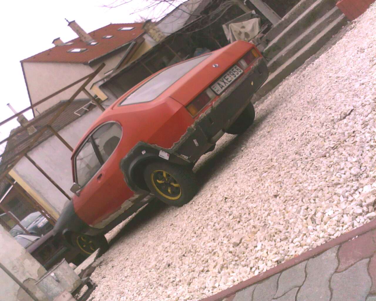

Végre hazaért! Meló mondjuk akad rajta...
Re: DavidMolnar MKII 1.6GT
Kíváló RatMobil lehetne
- FEFE
- alkatrészbegyűjtő
- Posts: 441
Azok a a drága jó felnik még mindig milyen fajintosan állnak rajta.DavidMolnar wrote:Végre hazaért! Meló mondjuk akad rajta...
