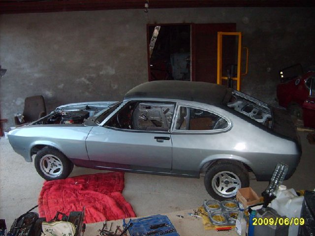

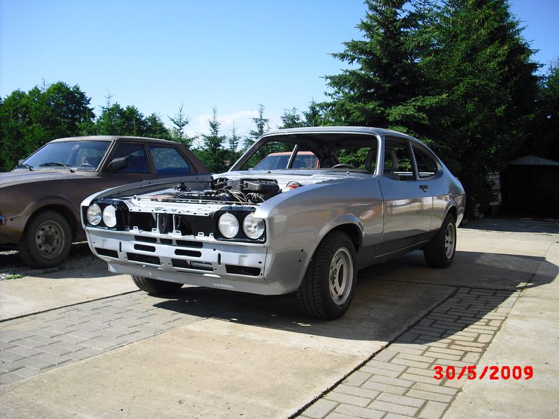

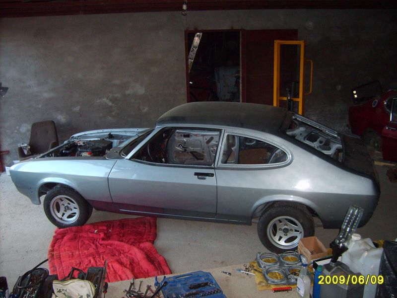

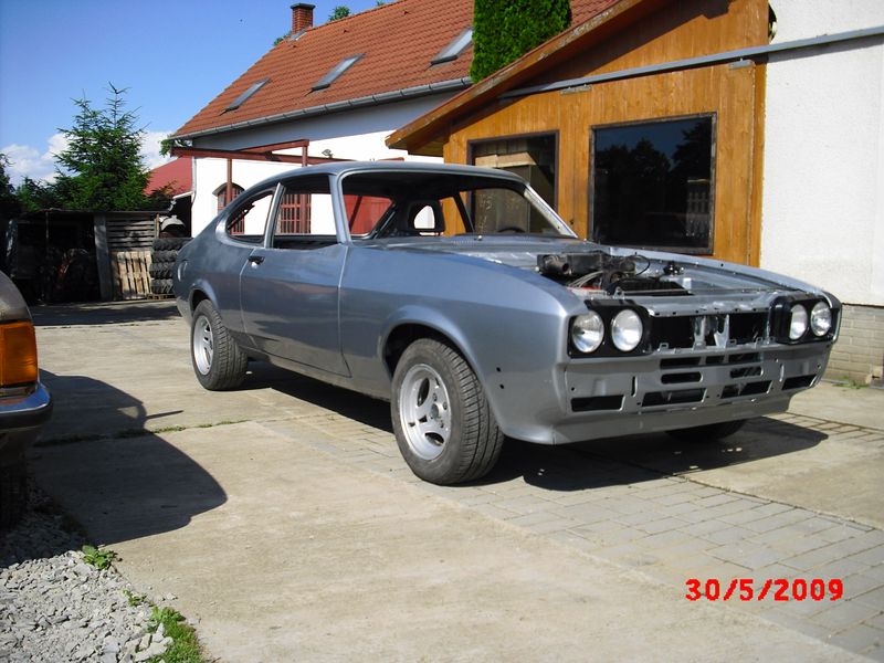

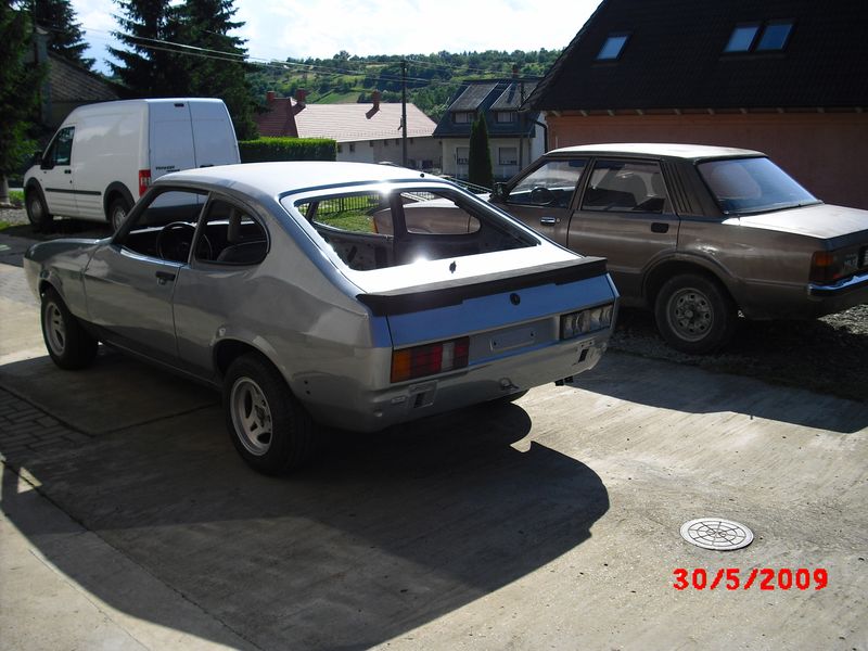

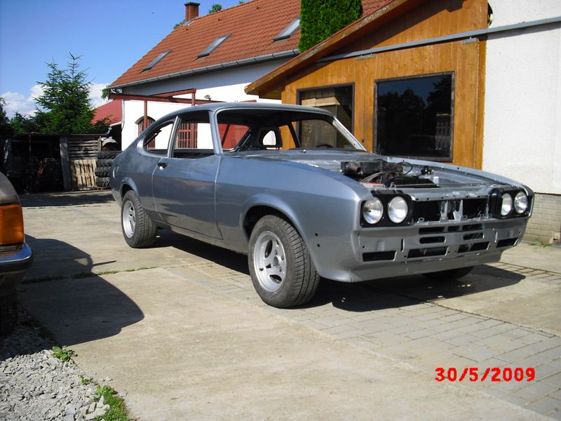

...volt egy kis időm, visszakerült a motor, váltó, első híd, első fékek.
A hátsóhidat a héten veszem ki, teszem rendbe, közben erősen molyolok a vezetékekkel :D
Re: nyujoe
...no, egy kis helyzetjelentés :)
Első, hátsó futómű kész, a helyén van, fék csövek leszabva, peremezve, bent vannak, fékrendszer bekötve légtelenítve.
Motor, váltó a helyén, olajjal feltöltve.
Hűtésrendszer, fűtésrendszer helyén, víz ráengedve.
Felnik felpattintva, ajtó zárak, ablakemelők beépítve, beállítva, hátsóajtó szintén, kormánymű felújítva a helyén, kábelek átválogatva, behúzva, minden csatinak megtaláltam a helyét :D , a hátsóvilágítás a helyén bekötve - csak a jobb oldali világít(?) az autó indul, relativ szépen jár a motor, igyekeztem gyujtáson, karbin állítani, szerintem egész jól sikerült de majd aki ért is hozzá az beállítja. Eddig kb. csak 2 métert mentem vele mert nem volt gázbovdenem és bután nézett ki hogy az első szélvédő helyén kihajolva tekergetem a karburátort...ez a problémát ma sikerült megoldani, egy új konzol legyártásával.
Kipufogó rendszerem nincs, ezt most a középső dob utánig érő cső helyettesíti.
...ami hiányzik még:
-lökhárítók, - nincs ép :?
-kipufogó rendszer
-kárpitozás, - oldalkárpitok szőnyegek hibátlanok és tetszenek is, az üléseket kell áthúznom, valamint tetőkárpitot kéne csinálni...
-első hátsó szélvédőt a helyére
-a fényezés nem igazán lett szép szóval polírral kell megpróbálni javítani a fényen, a rengeteg megfolyáson, de van ami technikai hiba a festésben azon nem lehet segíteni, max ha újra fújják...majd elválik ez a része még, de a pénzmag efott... :(
-megannyi dolog amibe belegondolni se szeretnék egyenlőre
Elvileg sokminden a helyén, de nyílván sokmindennek utánakell állítani pl.: futóművek, fékek, karbi, gyújtás... azért ez nem megy egyik napról a másikra :D meg aztán mást is kell csinálni
íme pár kép, meg egy kis videó:
...nem tudom miért de a videónak nagyon rossz a hangja... :?

A videón kicsit traktor hangja van tényleg :)
Da nagyon szép. Nem tudom mi a fényezés hibája de a képeken nem néz ki rosszul szerintem.
gratula
