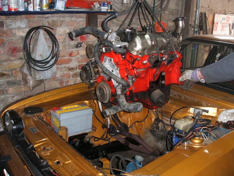

Egy picit képzavar van szerintem, mert a hengerenkéti leömlő az a kipufogó leömlő. Az, hogy a 2,8asoknak csak két luk van az oldalán az nem para. azért, mert az a 2 henger, ami megosztja a kipufogó járatát egymással sosem dolgozik egyszerre, tehát elvileg nem zavarják egymást és nem puffognak egyszerre egy járaton. és tényleg nem csereszabatosak a hengerfejek.több értelme van a gyári öntöttvas kipuffogó leömlőt lecserélni hengerenkéti, illetve 2,8nál végülis kivezetésenkénti leömlőre. Lényeg, hogy mindkét oldalon a két kivezetéstől az összefutásig tartó 2 csődarab egyforma hosszú legyen, de ezt egy kipuff szakember úgyis tudja, hogy hogy mint
Mint itt a képen:
Mint itt a képen:
