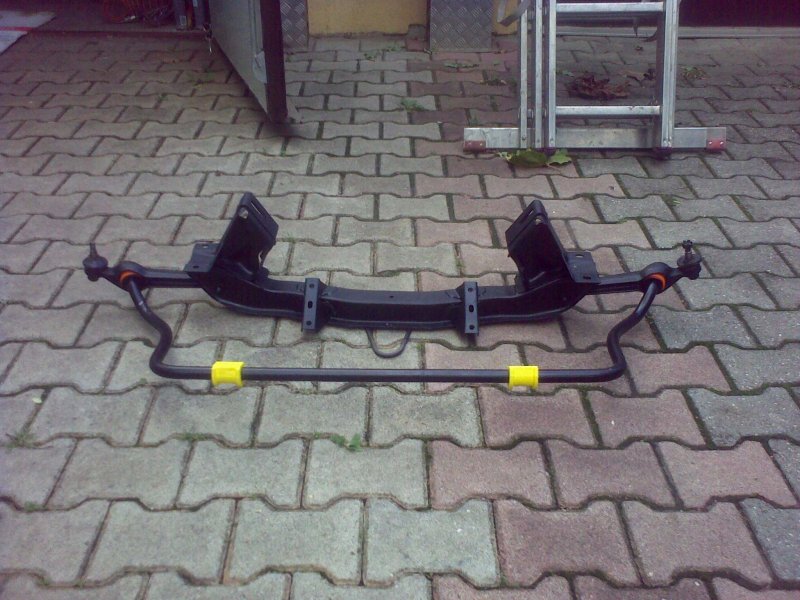

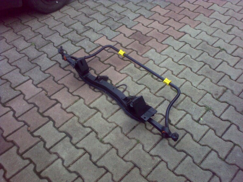

Letisztított, lefestett, felszilentezett első futómű.

Jól néz ki a képek alapján.
Re: Viper 1980-as 2.0 V6-osa
Zsíííír!! De így nehéz lesz felrakni a kasztnira nem??? :roll: :mrgreen:

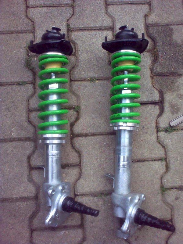

Kép nélküli értelmetlen hozzászólás, de épp ráérek. Szóval az első lengéscsillapítók elmentek Kárászyhoz felújulásra. Mivel ültetni akarom az elejét, ezért abban maradtunk, hogy kap egy felújított gátlót, sportrugót, állítható magassággal, valamint egy toronycsapágyra átalakítást. Minderre kaptam az első párra egy 100ezres árajánlatot, meglátjuk mi lesz belőle. Természetesen majd beszámolok. Üdv!

VipeR-T wrote:Kép nélküli értelmetlen hozzászólás, de épp ráérek. Szóval az első lengéscsillapítók elmentek Kárászyhoz felújulásra. Mivel ültetni akarom az elejét, ezért abban maradtunk, hogy kap egy felújított gátlót, sportrugót, állítható magassággal, valamint egy toronycsapágyra átalakítást. Minderre kaptam az első párra egy 100ezres árajánlatot, meglátjuk mi lesz belőle. Természetesen majd beszámolok. Üdv!
ezt a beszámolót várjuk mert más is tervez ilyet.

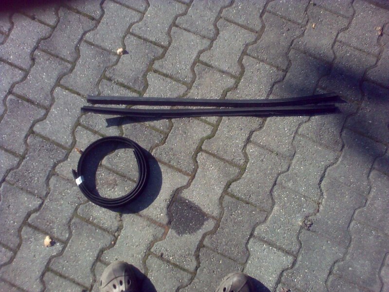

Fejlemények: Oldiprofiltól oldalablak lehúzógumi vásárlása, 1.8m 10ezer forintért. Nyeltem egyet. Mikor hazaérve kiderült, hogy nem is jó, akkor már üvöltöttem. Egyelőre úgy nézem, ha egy kicsit meghajlítom a benne levő merevítést, akkor eléri az üveget, egyelőre nem. Tapasztalat valakinek?
A másik: hazaértek a gátlók Kárászytól. Szerintem szexi. A teló szára menetes, állítható az alsó rugótányér. Kapott egy belső segédrugót, meg egy toronycsapágyat az új felső tányérral. A képen annyira nem látszik, a régi tányér alatt van, az új felső torony fölött. Ami a félelmem, hogy elég kemény lett ezzel a rugóval. Majd a kocsi alatt meglátjuk hogy mozog, nem akarom hogy nagyon orrtolós legyen a sas. Ennek párja 90 ezer lett mindennel együtt, a gátlók természetesen újak belül. Szerintem nem rossz ár, döntsétek el Ti :)

Én angol vízlehúzót vettem, az sem mindenhol éri el az üveget. Próbálok majd még finomítani valamit de szerintem nem lesz olyan mint a gyári.
