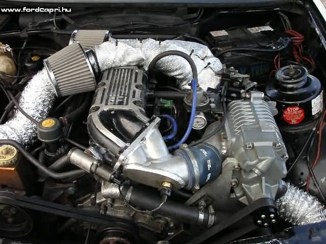

Sikerült beszereznem egy kompresszort, hozzá való elekt.kuplunggal.
Már tisztán:
[/url]
A képet a Képfeltöltés.hu tárolja. http://www.kepfeltoltes.hu
Az tervezem hogy valahogy rászerkesztem a motoromra(2.8 v6 kjet.).
A felszerelésén és meghajtásán kívűl a következő problémákba ütköztem
(és ezekről szeretném a véleményeteket kérni):
A cucc (eaton m62) egy 2.3 16v merciről való (197le/5500 280Nm/2500-5000, 1:9,0)
Mekkora áttétellel hajtotta a merci (főt.d:180mm, komp.d:110mm)
Hogy lehet ezt kiszámolni? (1:1,6??)
Vajon mekkora töltést lehet rövidtávu káros mellékhatások
nélkül egy v6-ra ráengedni? (0,1-0,3bar max ?)
Mekkora áttétellel kellene a v6-nak forgatnia pl 0,2bar töltéshez?
