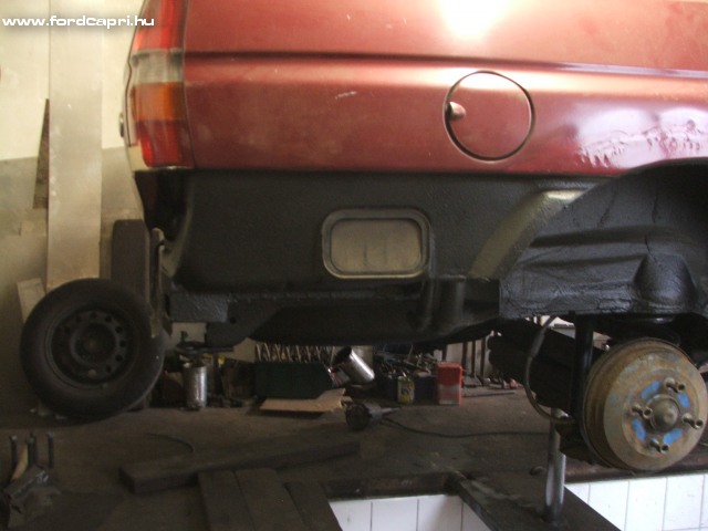

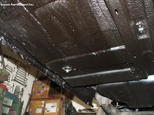

Adott a '93as kombi Escort, amin múlt évben külső, belső küszöb,4 sárvédő és némi taposó lemez lett cserélve, alkatrész 27000, munka 12000(full kipakolva vittem át), de nagyon gány lett, sokmindent tört, vágott a gépen(heko, lámpa, gyári hangszórókábel, hátsó lökös, best4ever: elheggesztette a bizti övet a bal oldalon), jobb belső gyári küszöböt 4mm-el hátrébb rakta fel. Ez volt a rossz. Hátra volt még a két hátsó hossznyúlvány. Kiderült a bevált lakatosnál, hogy küszöbök pontheggesztve, szilózva, és a végük nincs lezárva, taposólemez jobb oldalon továbbrohadt. Megnézték a masinát, két hossznyúlvány, küszöb rendesen heggeszt, taposó kijavít, alvázvédelem, üregvédelem, tank rendberakás 60000Ft munka, 52000anyag. Olyan "apróságokat" megcsináltak az árban, hogy stabrúd csere, első kerékíveket is levédőzték, hajtogattak új fékcsövet, hátsó lökösbe pótoltak felfogató csavarokat és elvitték futóműveshez.
Képek este.
A srác Somogyi Tamás, Fiesta őrült, meg az apukája csinálják a lakatosmunkát, mellékállásban.
