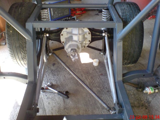

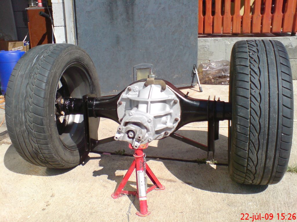

Re: Mk1 Escort 5.8 V8

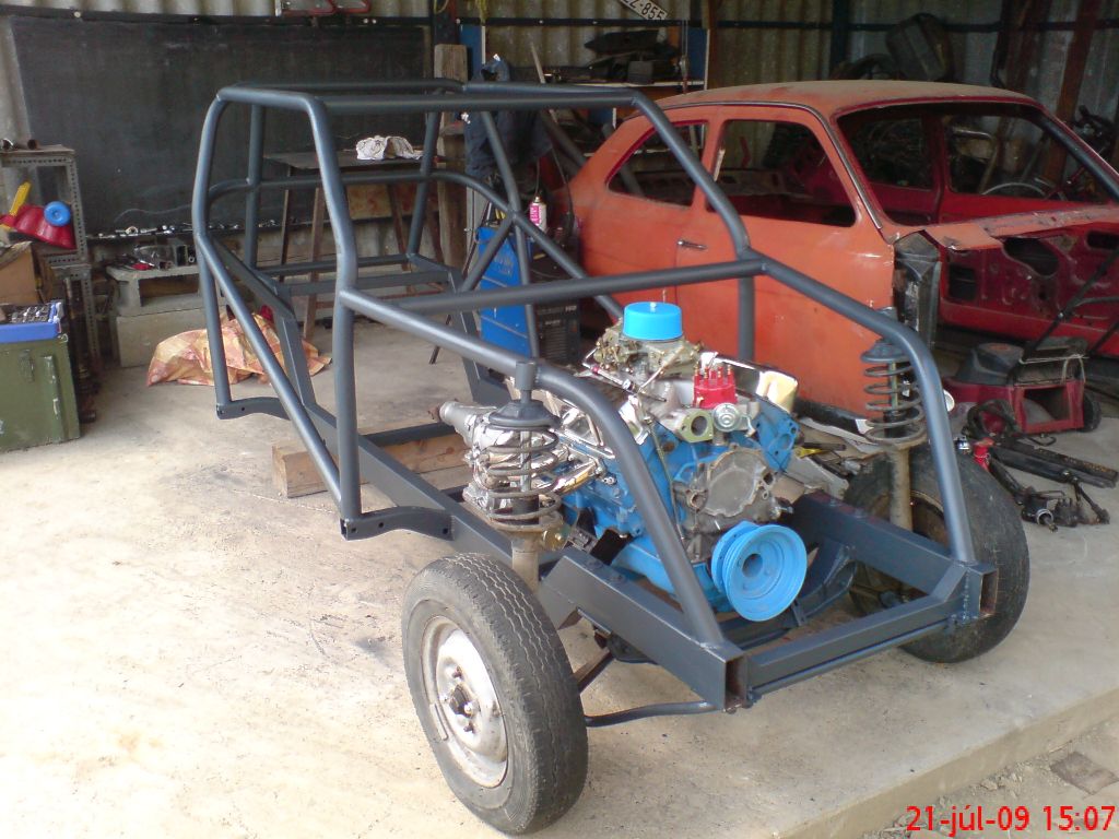

A mai állapot.
Szépen haladsz Szaby bácsi :wink: :pia:

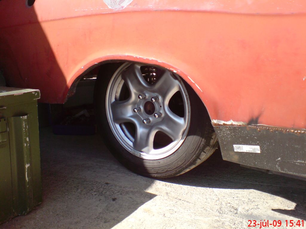

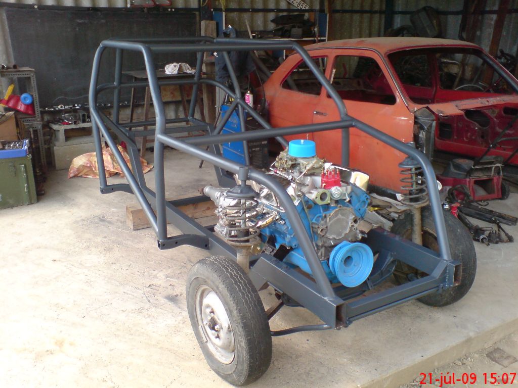

A felninek amit tologatásra és próbálgatásra szerettünk volna, elég nagy az ET száma, jó lenne egy kissebb esetleg egy minuszos. Két jó felniért adnék 4-et ami a képen látható.
Ez meg milyen osztókör? 5x112?
Amúgy szépen halad a gép :wink: :pia:
Scorpio lemezfelnim van esetleg azt tudnád használni ? ET-t valaki tudja ?
Hattyu wrote:Ez meg milyen osztókör? 5x112?
5x114,3
5x114,3
:twisted: Sukuzi és Japper méret(is)... :twisted: :lol:
