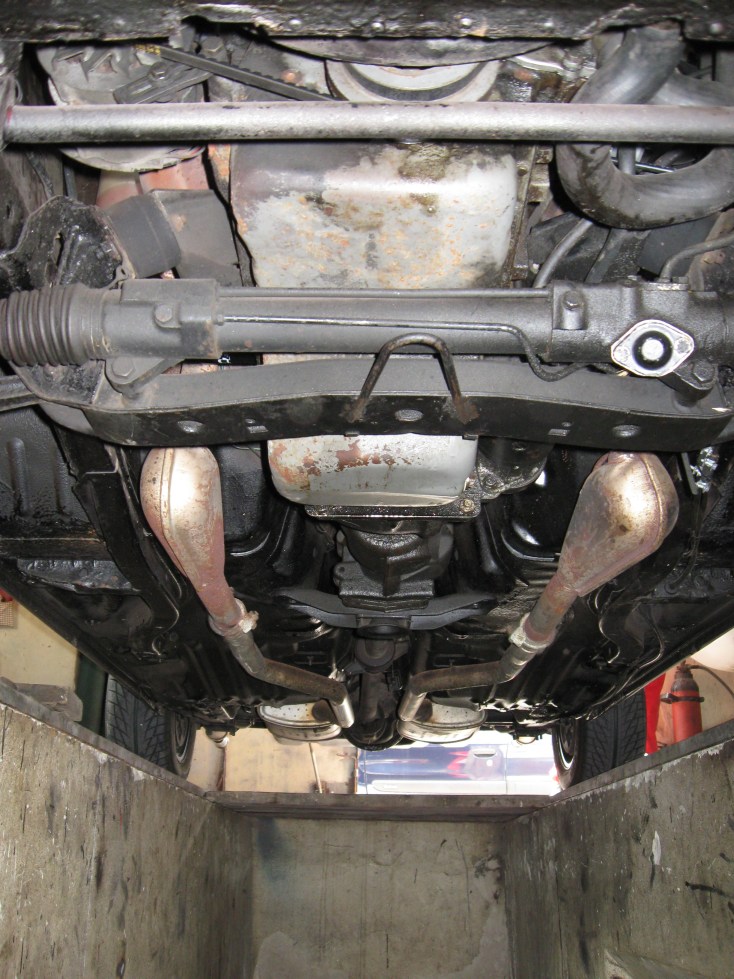

Jó lesz ez is , az alja még lesz kapirgálva vagy igy megy rá a rűcsi?A fekete védöréteget szedesd le fényezés elöt mert egy idő után ledob minden festéket.
Granada 1977 2.0i V6
Re: daytona verdai
Az alja azota mar kapott egy reteg Brunoxot. Arra megy a rucsi. Milyen fekete vedoretegre gondolsz?
Re: daytona verdai
Brunoxot fújtad esetleg ?daytona wrote:Az alja azota mar kapott egy reteg Brunoxot. Arra megy a rucsi. Milyen fekete vedoretegre gondolsz?
Re: daytona verdai
Nem, kenve lett.
Re: daytona verdai
Azért kérdeztem mert mi is csak kentük, kíváncsi lettem volna mennyire folyós ha fújva van. Akkor majd kipróbáljuk a következő verdándaytona wrote:Nem, kenve lett.
- Posts: 326
- Location: Dunakanyar
Re: daytona verdai
Az új lemezeken szokot leni egy fekete réteg , hogy a raktárban ne rozsdásodjon ,arra.daytona wrote:Az alja azota mar kapott egy reteg Brunoxot. Arra megy a rucsi. Milyen fekete vedoretegre gondolsz?
Re: daytona verdai
Jaaa!!! Az megy le rola a levesbe! Kosz a tippetÁrpi wrote:Az új lemezeken szokot leni egy fekete réteg , hogy a raktárban ne rozsdásodjon ,arra.

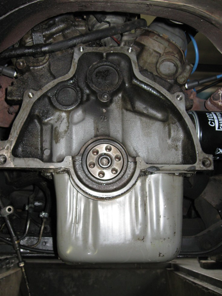

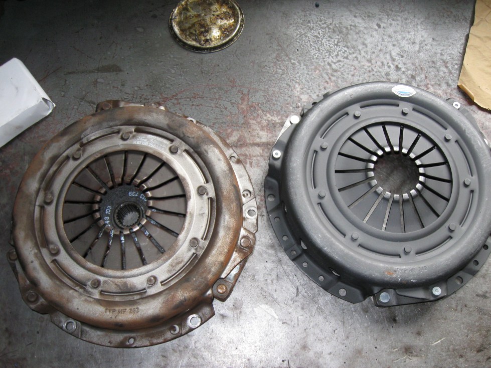

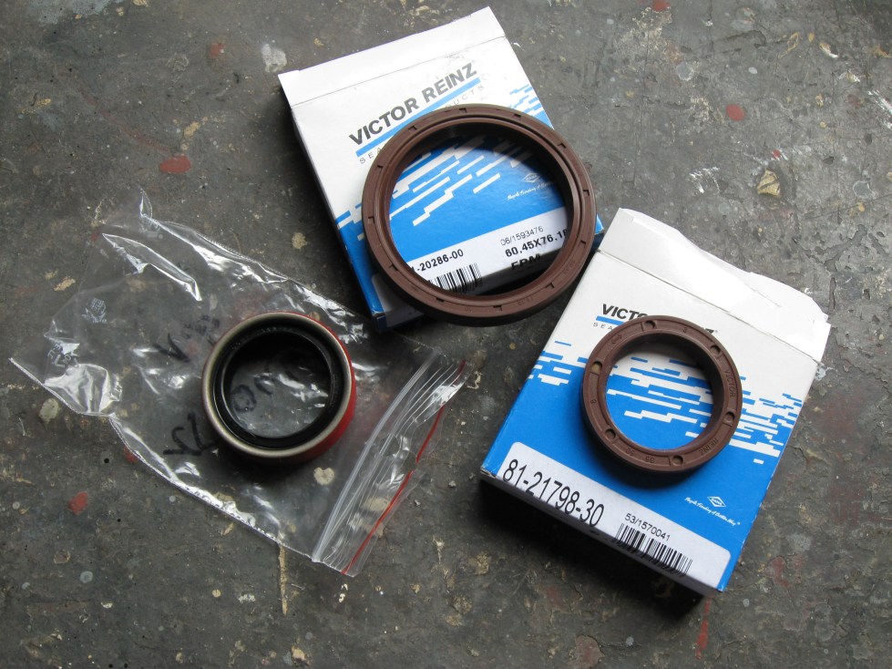

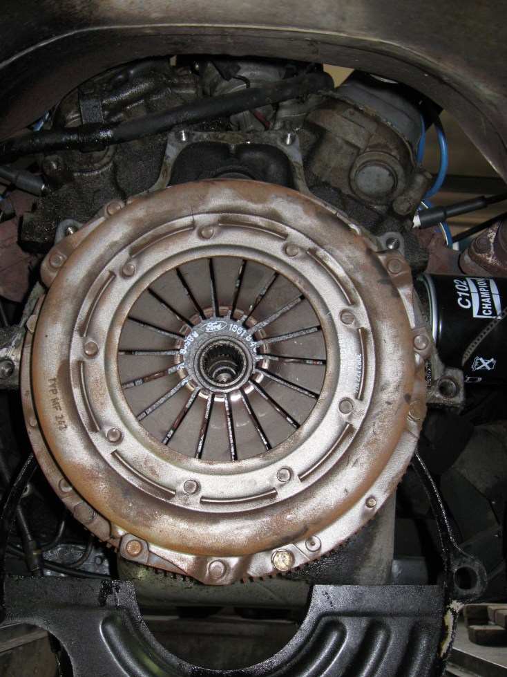

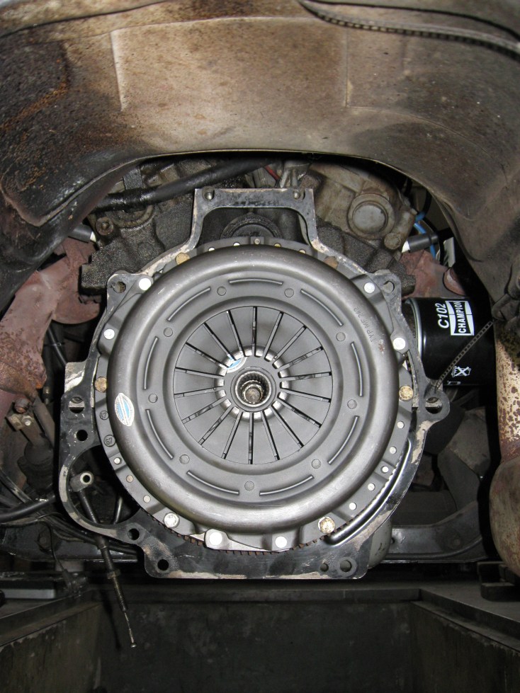

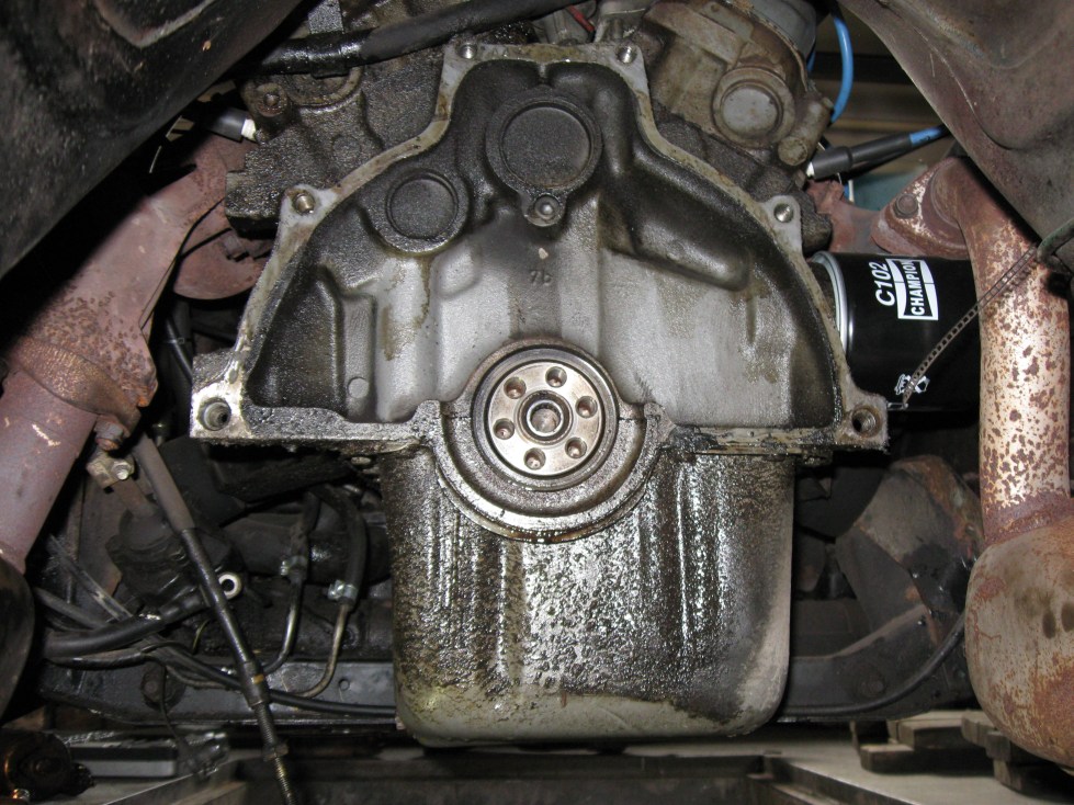

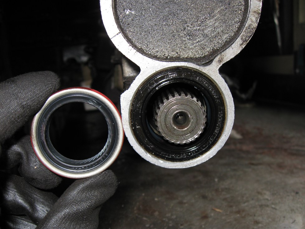

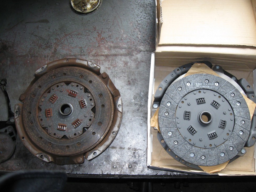

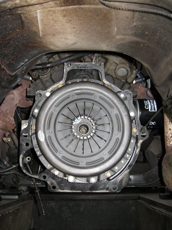

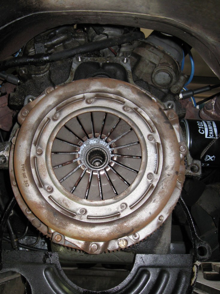

Kicsit tudtam foglalkozni a Caprival...fotengely szimering cserek, kapott egy uj kuplungot (bar a benne levo - meg a gyari - hibatlan volt....) Meg elkezdtem vegre belepakolni a poli szettet....
Re: daytona verdai

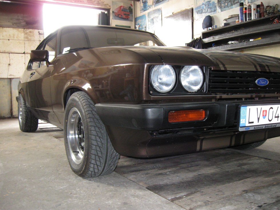

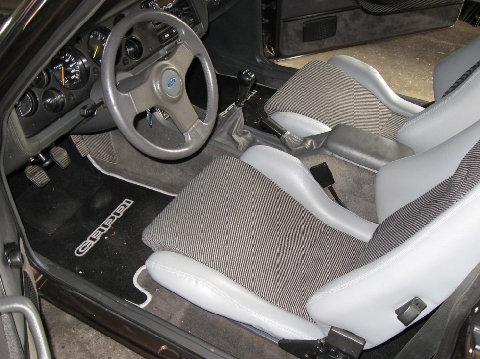

meg egy par foto...
- Peti
- Posts: 931
Re: daytona verdai
Nagyon pöpec a verda!

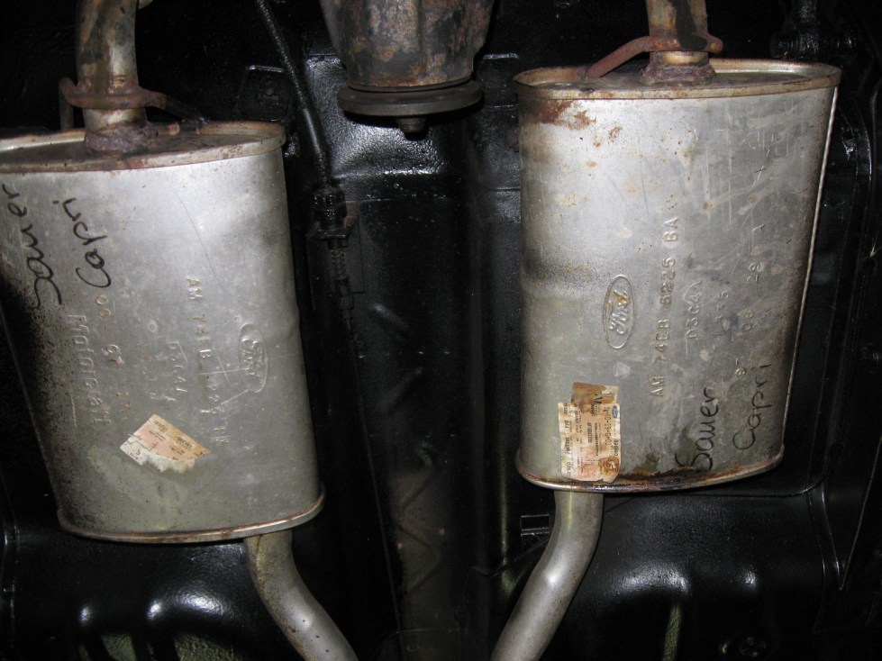

Re: daytona verdai
"Sauer Capri" ? Az mit jelent?
