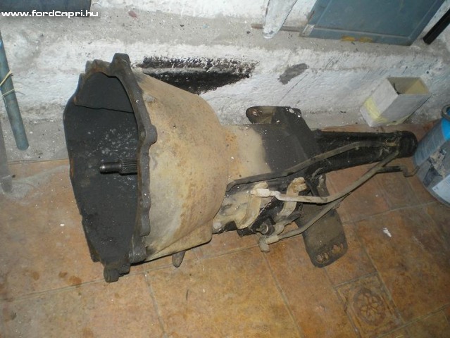

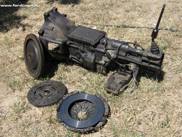

2.9 váltó.

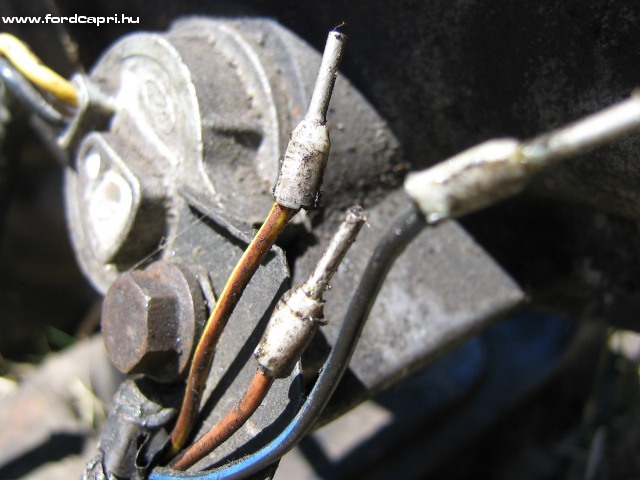

Ma délelőtt sikerült lebombázni a váltót a Scorpio-rol, holnap ha minden igaz megy fel a Caprira. Bogyó kolega megkért még régebben fényképezzem le a váltó stekkereit... ez az egy steki volt bekötve ami a képen látható.

Ha arra gondolsz, hogy mt75 akkor ez nem az. Type 9 ez nem? A vezetékelés az utólagos dolog?Szelei Szilard wrote:Leszedéskor meglepetés ért... Zsír új a kuplungtárcsa(sachs) meg a szerkezet is(Luk) Ők azok! VÉLEMÉNY??? Szerintetek ez jó ,vagy szar fajta váltó. 2.9EFI-n 3.44difivel lesz. (5sebességes)
ez egy type 9, az oldalán pedig a VSS szenzor ami az EFI-hez jó ha van.Tibi wrote:Ha arra gondolsz, hogy mt75 akkor ez nem az. Type 9 ez nem? A vezetékelés az utólagos dolog?Szelei Szilard wrote:Leszedéskor meglepetés ért... Zsír új a kuplungtárcsa(sachs) meg a szerkezet is(Luk) Ők azok! VÉLEMÉNY??? Szerintetek ez jó ,vagy szar fajta váltó. 2.9EFI-n 3.44difivel lesz. (5sebességes)
