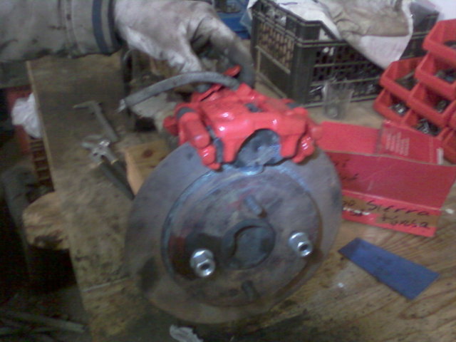

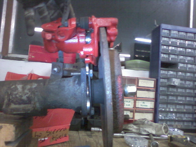

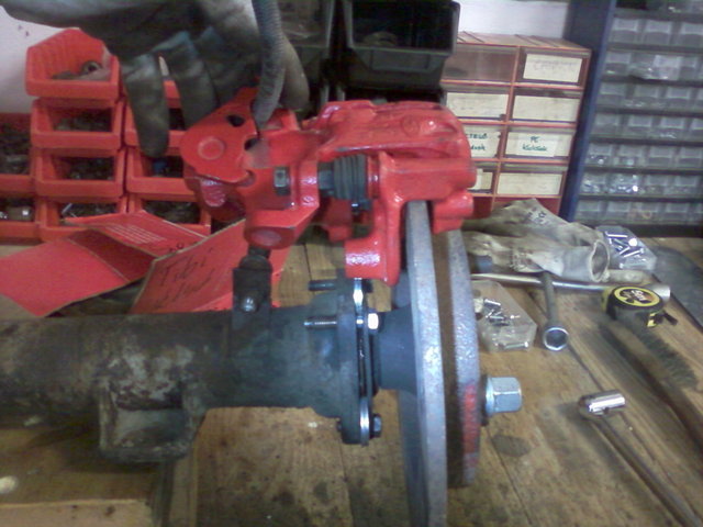

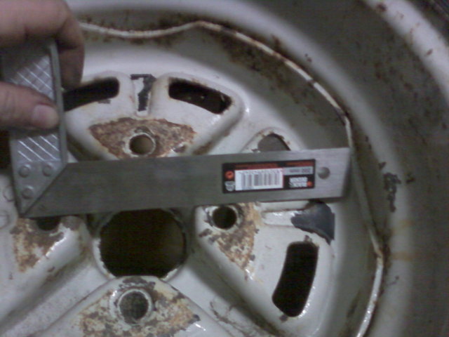

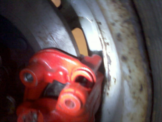

Ma Tibi úrral kinyitottuk a NASA titkos laborját, és méréseket végeztünk sierra hátsó tárcsa vs capri híd ügyben. A tanulságok:

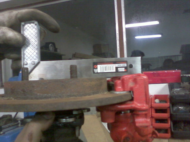

- sierra tárcsát használva, a Gabe által linkelt vas mélységi különbsége 5mm kell hogy legyen. az én általam linkelt megoldás szerint csak ki kell vágatni a Gabe féle rajzot egy kb 10mm-s lemezből, és hátulról felcsavarva kell a tartó konzol és a féknyereg közé 3mm távtartó. Valamelyik nap berajzolom a gépbe, és méretpontosan nyomtatok egyet belőle, hogy ki lehessen próbálni, hogy a magassága ennek a konzolnak jó e a sierra hátsó tárcsához.

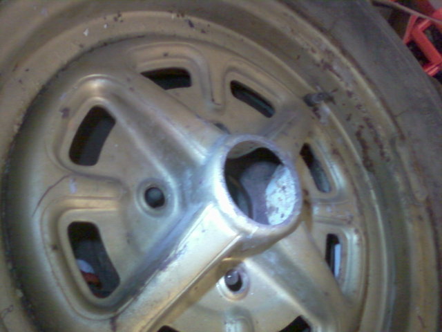

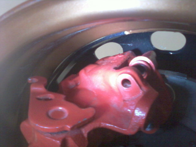

- ami nagyobb baj az az, hogy ugyanúgy mint a sierra első féknél, a gyári lemez vagy vékony alu 13" kerék nem megy fel ezzel a fékkel. 7 col vagy a fölötti alu az jó, vagy 14" ill 15"-s felni használata. fényképek lentebb. Nem tudom nektek milyen a széles lemez felni, ha olyan egyenes a belseje mint amivel mi próbáltuk, abba bele fog érni a nyereg.

- kompletten oldalról...
- oldalról #2
- a 13" nem megy fel...
- alulról látszik hogy beleér....
- A 15" már elég nagy hozzá...
- kilóg a síkból a nyereg...
- a felni meg majdnem tök egyenes...
ha van kérdés ne kiméljetek....

Az alátétek a dobféktartó lemez helyén 4mm vastagok összesen ha jól emlékszek, nem három mint az eredeti lemez.

Én is ugyanerre jöttem rá ,hasonló módon kísérleteztem ,de egy lépéssel előrébb járok,talán ahétvégére elkészül a konzol .
Posted: Wed Jan 26, 2011 10:14 pm
Infót ezért rakjál föl. Képeket is.
Posted: Thu Jan 27, 2011 8:56 am
by White Shark
Még nem akarom elkiabálni azt ami nem biztos, de egy -két megállapítás már az ,pl csak az egyes felninek egyenes a belső felfekvő felülete ,a többi capri felni domború ,egy probléma megoldva ,az alufelnivel ahogy Bogyó is írta más a helyzet ,pl a pöttyös labda csont nélkül elfér semmibe nem ér bele ,sehol ,de az nekünk kicsi.
