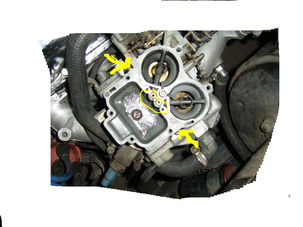

Hali!! A képen a Weber dgav 32/34 es carburetor talpa látható.
Kérdés:
-a képen sárgával bekarikázott két csavar(fúvóka) originál mérete érdekelne illetve az hogy a primer vagy a szekunderben van e a nagyobb?nekem a primerben 125 ös mig a szekunderben 170-es volt.ezt megcseréltem.
-a képen nyillal vagy valami ahoz hasonló képződménnyel jelöltem a kép baloldalán a Co csavart. a másik oldali csavart is kiszedve láttam hogy ugyan az a kettő.kiszedve megvizsgáltam és arra jutottam hogy ilyen csúszóhüvelyes mechanizmussal van ez megoldve illetve az is eszembe jutott hogy amelyikről lecsuszik a vége aza csavar szar.igy megcseréltem a kettőt majd visszaraktam a helyére.
Eredmény:
-az alapjárat egyenletesebb,gázadásra veszi az adást majd ha felengedem lefullad.a két Co csavar persze teljesen be van tekerve az alapjárati csavar ami a gázkar állását szabályozza eléggé vissz van véve.

Re: 2.0 moci
32/36 :!:
Az originál méret (nem Capris, hanem weber doksi alapján) primer 170, szekunder 160.

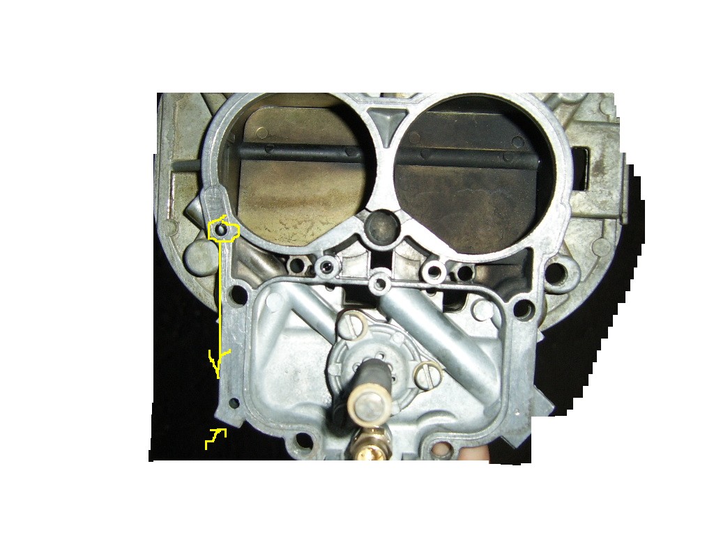

és az is érdekelne még hogy:
az első képen látható amint bekarikáztam egy furatot.nekem abba szépen bele van törve egy csavar.

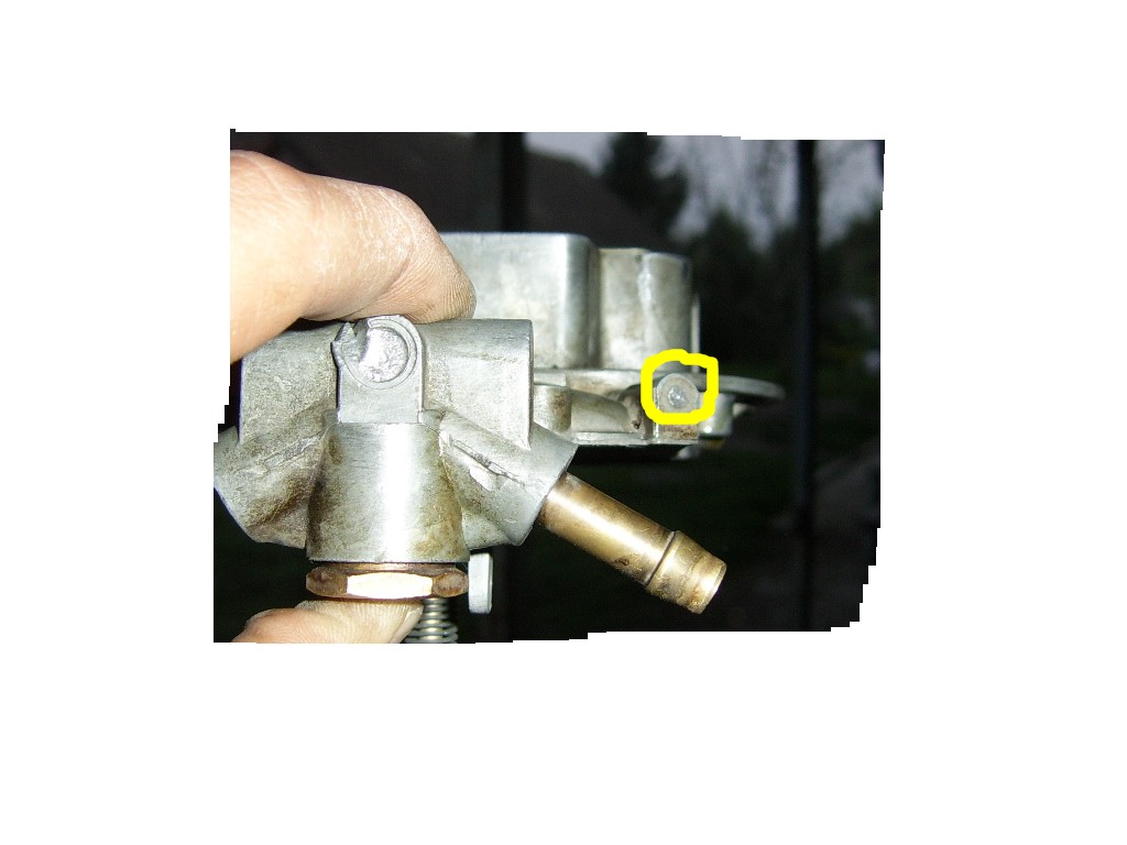

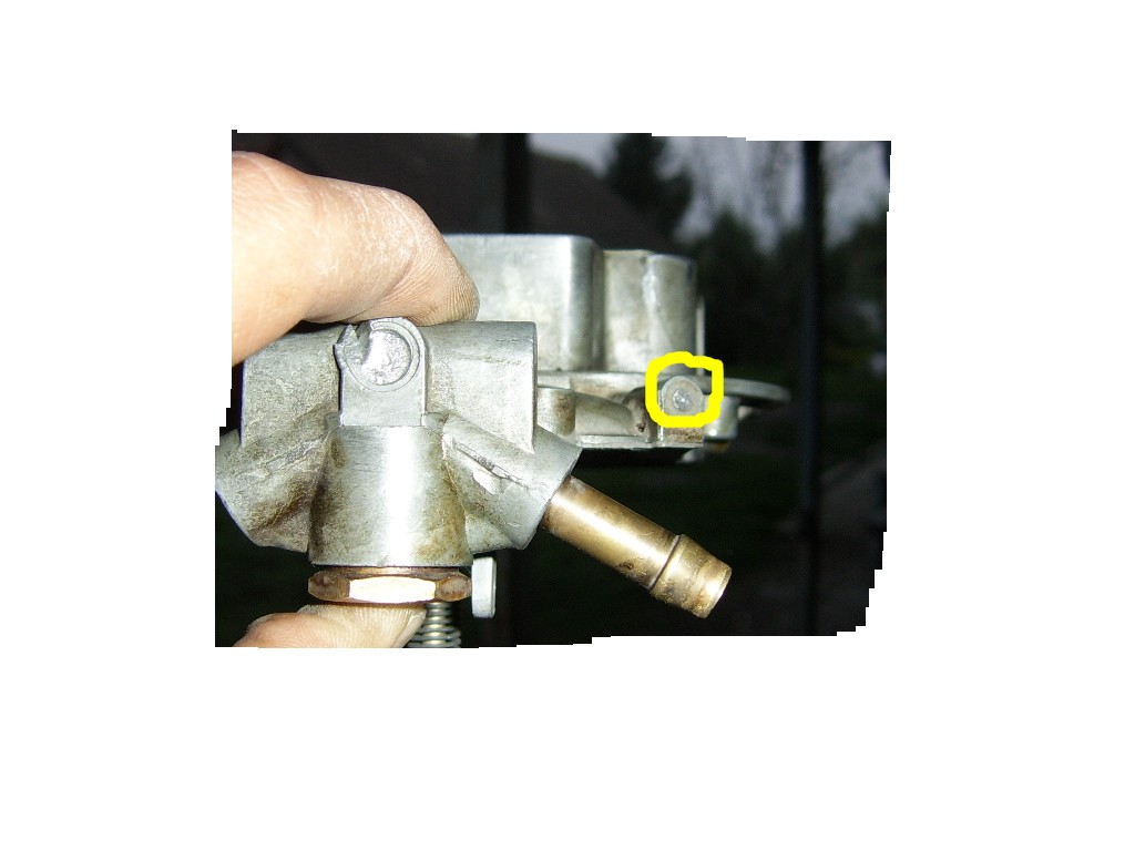

a második képen bekarikáztam egy furatot ahová féktisztítót fujtam és arra indult meg a folyadék ugyanis akisebb nyillal jelölt furaton jött a cucc.na most ez érdekes ugyanis az a furat tömítve van ha összerakom a karbit.na most mi van? :? :?
